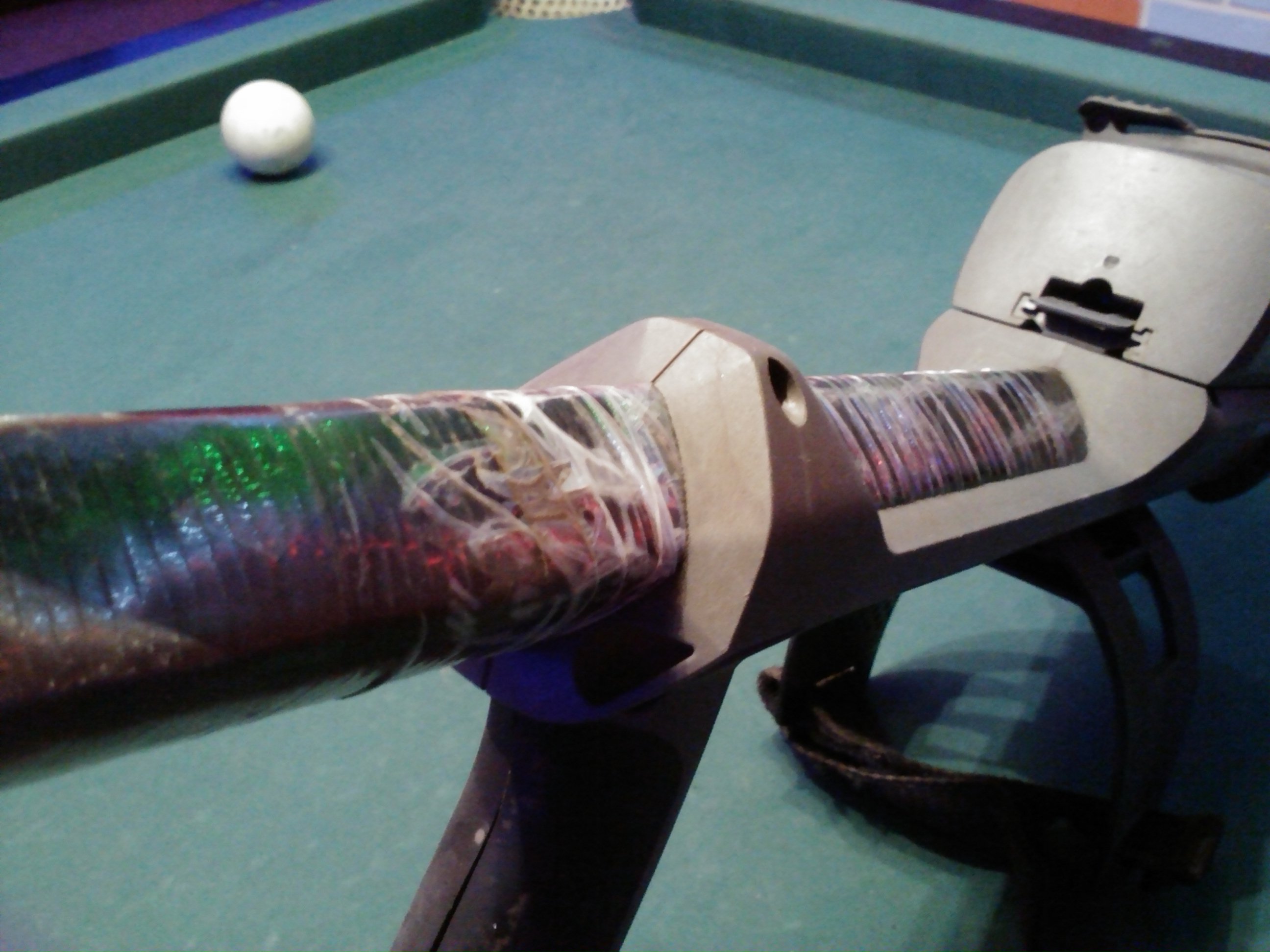

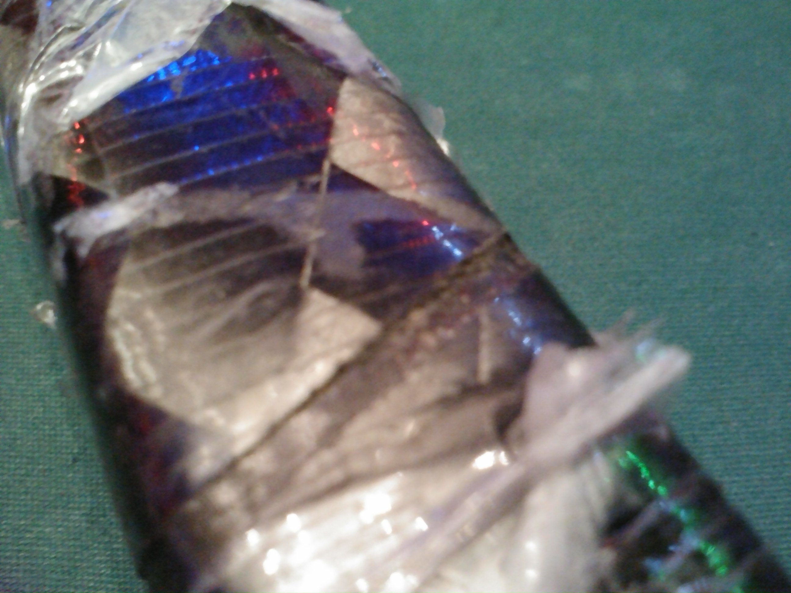

Выложил фото прибора после примерно 400 час. работы.Некоторые думают, что такой суровый износ появляется от поиска в воде.На самом деле в воде мы имеем очень
редкие махи с плавно возрастающей нагрузкой, да и вода выполняет роль смазки. А на суше - резкие знакопеременные колебания, которые быстро разрушают хлипкую
конструкцию этого профессионального инструмента.Люфт ручки относительно верхней штанги изначально есть у всех новых СТХов.В Новосибирске в МД-регионе на ул.
Фрунзе я специально показывал это продавцу на выставочном образце.Бывалые владельцы СТХа мне пишут, что скотч лучше наматывать армированный.Так почему это не
написано в инструкции!?...Вспомнил ещё функциональный прикол:в параметры режимов поиска минелабовцы забыли включить чувствительность(они, видимо боятся этого
слова).В топовом детекторе могут быть косяки,но не в таком же количестве.Работа в поле с прибором начинает больше напоминать борьбу с ним.С начала я думал, что
все косяки сделаны специально, чтобы под бурные аплодисменты устранить их обновлениями прошивки. Но при такой интенсивности обновлений на это уйдёт не меньше
ста лет!Понимая девиативную логику майнелаба в топовых изделиях могу точно сказать , что будет в следующей прошивке:исправят какой-либо мелкий косячок, например
закольцуют движение по меню,добавят новый режим, например -"Мельхиор".А что? Как говорил товарищ Бендер:"... и побольше цинизма- народ это любит". С уважением...

Только по одному фото прикрепляется, тогда вот ещё одно...

и ещё одно фото...

А что в ремонт не отправите ?

Вы говорите про гарантийный ремонт? Ну, во-первых, ничего не сломалось.2-любому дилеру понятно, что я нарушал условия эксплуатации и забивал детектором гвозди.3-прибор разбирался, и это страшный грех.4-ремонт невозможен теоретически , надо в корне менять конструкцию.

Сейчас разглядывал свой зозо не чего подобного как у вас слава богу не нашел корпус к карбоновой штанге сидит намертво. Но внутри эксцентрикового зажима при заходе туда штанги есть следы износа от хождения штанги туда сюда !!!

А внешне ничего и не видно. И рукой этот люфт при проводках не заметен. Но при толщине штанги в 1мм.( примерно), у меня протёрлась канавка такой же глубины( см. фото).Ситуация явно критическая...Что бы оценить величину люфта делаем следующее: прижимаем ногами катушку к полу, качаем ручку вправо-влево. Вы будите очень неприятно удивлены...( если вы не лукавите изначально).С уважением...

Нет люфта!!! таким способом только катушка относительно нижней штанге люфтит из за тонкого болта wink.gif

Туда не скотч надо...Покупаешь пиво в пластике,выливаешь его на землю,от бутылки отрезаешь 4 полоски 23х47 мм и с четырёх углов приклеваешь ,предварительно раскрутив болтики и сделав зазор между пластиком и верхней штангой..Полоски должны немного выступать из под пластика...Ни в коем случае не закручивай болтики в зад, они сильно китайские в этом топовом приборе.Купи нормальных саморезов и их внедри..

Просьба вам снимите видео, где там и что шатается все вам спасибо скажут! pioneer.gif

Блин у себя тоже обнаружил люфт. И не слабый 17.gif Правда прокат приличный с прибором за год с с небольшим. Да еще вдобавок этой зимой по оттепели ходил и сбивал с катушки снег налипший. Видимо пора за пивом идти - пластиковую бутылку резать biggrin.gif на прокладки.

....блин, ну мы же в России родились и выросли.... у нас есть секретное средство ИЗОЛЕНТА.... ну замотали там поплотнее, где что люфтит, и ВСЁ!

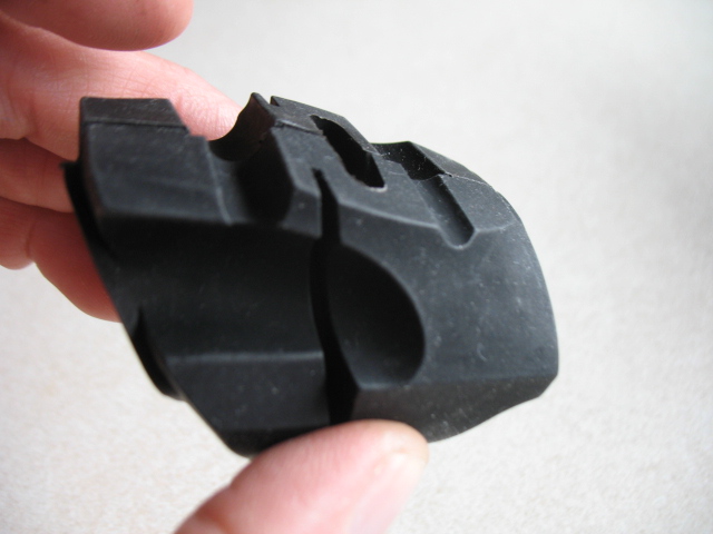

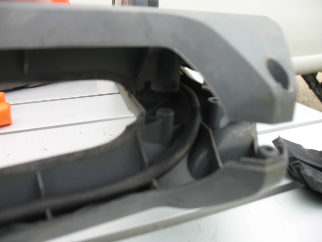

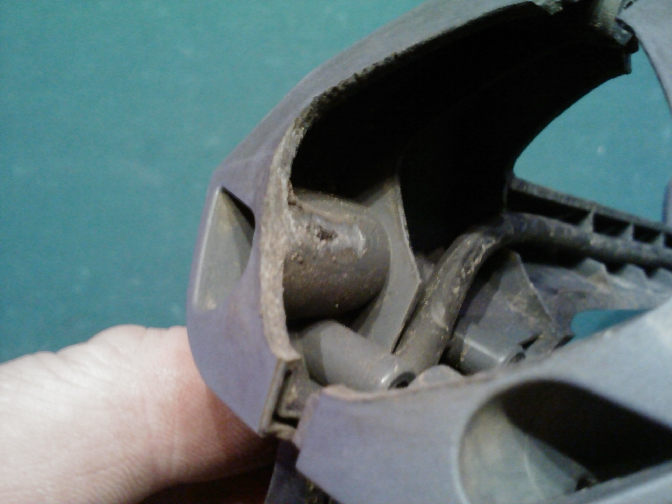

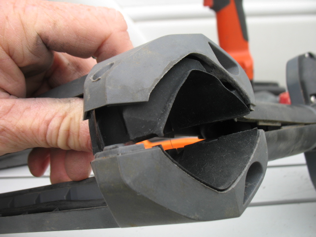

Для тех кто ругается на разбивающуюся штангу.
На одном из форумов нашел, что для тех у кого есть такие проблемы, то необходимо отправить CTX в сервисный центр и там бесплатно поставят резиновую вкладку, которая не дает возможности изнашиванию штанги.
Вот фото вкладки.
Так что проблема со штангой - это уже не проблема.

Ну хоть стало понятно, что есть такая проблема есть, сразу ясно количество истины в предыдущих сообщениях разных врунишек...С уважением...
