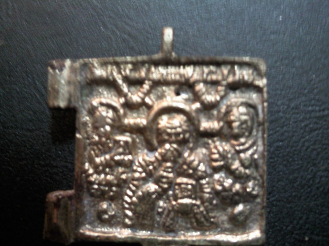

Выгулял на днях ГМП.он трохи меня порадовал. biggrin.gif xplogo.gif Размер 2на2см.Позолота.
