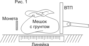

О борьбе с влиянием Fe3O4. Это проблема № 1. Коллега, как ни странно, но минерализация суглинка не влияет на глубину поиска. Или, если более точно, при том проценте концентрации ферритной фазы ее влияние ничтожно. Элементарно проверяется опытом. Несложно повторить по схеме на рис.1.
Попробуйте с мешком и без мешка. Разницы не заметите. Также попробуйте с красными кирпичами. Тогда вопрос – что влияет? Ответ – способы обработки сигналов ВТП. Так что, ничто ничего не поглощает.
Дальше думайте сами.

Вот результаты с Родонита:
Показатели прибора Сигнум следующие:
5 копеек Екатерина II
уверенное определение - 30 см
определение 50% взмахов – 35 см
Вот с Кладенца по воздуху:
45 см на 5 коп СССР.
А теперь понимаете это "до"???? А никто и не обещал вам по воздуху именно 50см, а в земле именно 48,5! Нам обещают только "до" этих параметров. Потому что благодаря алгоритму SFT, разработанному учеными фирмы, удалось до 10-ти раз подавить мешающее влияние минерализации грунта, вследствие чего удалось приблизить показания прибора на грунте к показателям на воздухе.
МАРАЗМ!

Извините, что вмешиваюсь. Мы из далека, люди темные, неумытые.
Почитал - прослезился. Гордость за отечество... Маладца.... Только малость теории не правильные.
Есть законы физики (природы) которые никто отменить не может (и не сможет). Никакие алгоритмы не помогут.
К таким законам относится скорость затухания магнитного поля от расстояния. Т.е. изменил расстояние в 2 раза- получите затухание как квадрат 3й степени. Принцип, используемый в таких МД известный- вихретоковый. Т.е. в предмете (монете) возникает ток, который создает вокруг самой монеты магн. поле но своей величины и фазы. Что и регистрируется катушкой. Так вот скорость затухания поля монеты- точно такая же как и поля катушки излучающей (т.е. первичного поля) и равно тому же квадрату 3й степени. Учитель математики точно знает, что степени складываются. Посему имеем - скорость убывания поля от расстояния равна квадрату 6й степени. Как вам такое? Понимая это можно предположить, чтобы компенсировать потери сигнала от монеты на расстоянии, то нужно увеличивать силу первичного поля (само собой разумеется). Но увеличивать его придется квадратично и не в 2 раза, а в 4, 16,...64,128 раз чтобы получать прирост сигнала цели на каждый шаг удаления цели. Это реально? Не реально... Электросети в поле нет. Или увеличивать усиление приемной части прибора, но это тоже имеет свои пределы, вполне известные и осязаемые.
Следующий закон природы: ферромагнетики, (ферриты, т.е. грунт) Их поведение широко изучено, описано и применяется в технике кругом и всюду. Никаких тайных тайн. Известно (очевидно не всем) что у ферритов есть магнитные свойства, как то намагничивание и его характеристики. К этим самым характеристикам относятся такие как гистерезис перемагничивания в переменном магнитном поле, а гистерезис- это и есть выражение той петли, ее ширины т.ск. Так вот та самая петля и есть - потери, они уходят на выделение тепла. Это называется - магнитная вязкость. Ширина петли (об этом можно почитать в справочниках или в той же Википедии) зависит от свойств материала (минерализация) и величина (размер, высота т.ск. динамический диапазон до насыщения) зависит от массы. Т.е. того момента когда предмет из феррита не может более намагничиваться, предел наступает. Далее потерь уже не будет, тело в насыщении. Так вот если все это переложить на наш грунт, то сравнивать надо не в мешке ком земли родной. А грунт который имеет реальную плотность, природную, не тронутый т.ск. Но масса которого = бесконечности. Посему загнать грунт для прекращения роста потерь не представляется возвожным, т.к. нет этому предела. Разве ядерный взрыв сможет дать такой импульс. Отсюда вытекает обстоятельство, условие, в котором находится наш искомый объект. А находится он внутрях бесконечно большого ферромагнитного тела, грунта. Теперь можно вспомнить о нашем первичном поле облучения, которое есть постоянно и вызывает намагничивание грунта естественным образом. Грунт, имея петлю перемагничивания, гистерезис, не успевает за полем, отстает т.ск. Потому что остаточная (мгновенная) намагниченость (не та, которая через неделю после облучения остается, а именно мгновенная) не успевает спадать до некоего минимума. Именно это и есть магнитная вязкость, которая вызивает потели первичного поля(и не только, любого, от монеты - аналогично) , т.е. затухание. Кто проводил замеры глубин с помощью МД, мог обратить внимание, что сигнал от монетки как то странно быстро пропадает в грунте, это не воздух однако. Грунт- меняет магнитную проницаемость среды, катушке всеравно- воздух там или не воздух. Не проводимость электрическая у грунта, она ничтожно мала, пренебрежимо мала по сравнению с металлом, а именно проницаемость. Это же ферромагнетик!
Теперь если прикинуть, что при поиске МД катушка поисковая находится постоянно в непосредственной близи к грунту, то он (грунт) есть всегда и в избытке. А искомый предмет иногда и все дальше и дальше. Вспомнить о скорости затухания поля на воздухе, прикинуть потери поля на вязкость магнитную самого грунта, то к затуханию в 6й степени, можно смело прибавить еще один порядок, т.е. квадрат в 7 степени. Это исходные постулаты, законы природы. которые мы не можем изменить. Такие исходные свойства среды нас окружающей. Отсюда проистекают все расчеты, формулы и теории.
В данном методе построения МД (Индуктивного баланса) применяется метод непрерывного излучения переменного поля. Этот метод имеет свои достоинства и недостати. Влиять на свойства среды (потери в грунте) можно силой поля, чем оно слабее тем меньше отклик среды. Т.е. грунт становится прозрачнее, падают потери на перемагничивание. Но падает и глубина обнаружения. Это факт. При росте силы поля, увеличивается воздушная дальность, но в грунте растут и потери, отклик грунта статновится настолько сильным , насколько увеличили силу поля. Вспомним теперь что грунт есть всегда и близко, а цель иногда и далеко. Т.е. мы постоянно будем иметь грунта в избытке в плане отклика. Различить на этом фоне слабую цель- это и есть техническое решение в конкретном случае. И описывать его надо технически, а не предлагать мешок грунта измерить "тестером" и то на следующий день после выключения МД.
На выходе приемной катушки любого МД всегда присутствует сигнал который состоит из суммы сигнала грунта и цели. Он не разделим. Вопрос и состоит в том, как теперь и что с этим происходит в приборе. Но пишут по этому поводу все, кто в этом толком то и не понимает. Пишут для тех, кто в этом вообще ничего не понимает. Но народ то верит! Вот в чем беда. Вот и выходит- пространственная фильтрация. Фильтрация пространства... Т.е. вроде как она есть, фильтрация, но с тем же ее и нет...т.к. пространство- бесконечно и в нем иногда столбы торчат. Как с ними быть? Как отфильровать?
Мож длинно написал, но думаю -лапши чтобы поменьше было... Тему курить надо... 16.gif
Могу добавить что чем выше сила поля излучения, тем больше будет разность воздух/грунт из-за роста потерь. Чем сильнее воздействие- тем сильней противодействие, закон природы.Чем ниже сила поля, тем эта разность ниже. При слабых полях у ферромагнетиков наблюдается сужение петли гистерезиса, т.е. в плане перемагничивания есть некий спрямленный участок, на котором происходят обратимые с точки зрения магнитной активности процессы. Магнитные домены мало активны, потери незначительны и очень малы. В промышленности выпускают однако и ферриты с заданными характеристиками как для слабых полей так и для "не слабых", разница есть однако в поведении материала. Потому у фирменных приборов и поля слабые, потому они от "крон" работают. И разницы при 25см чувства нет что в воздухе, что в грунте. И лишние "камни" и кирпичи не прут. Вот в чем фокус то. А погоня за воздушными "дальностыми" это маркетинг и рейтинг...для начинающих. Потому что никто толком ничего не понимает ... "Надо чтобы пятак на пол метра видел!" Так на воздухе же...на воздухе...
Фирма Минелаб ипользует эффект остаточного намагничивания среды в мирных целях, вычитая его до обработки сигнала процессором, исключая его тем самым на раннем этапе обработки. Потому там нет понятия- баланса грунта. Он заложен математически и теоретически как константа, о чем и говорится в ихних патентах. Импульсная тема там. не непрерывная как у остальных традиционных методов синусов/косинусов. Спектральный анализ по параметрам времен затухания откликов остаточного магнетизма, т.е. затухающего поля в металлах и не металлах.
