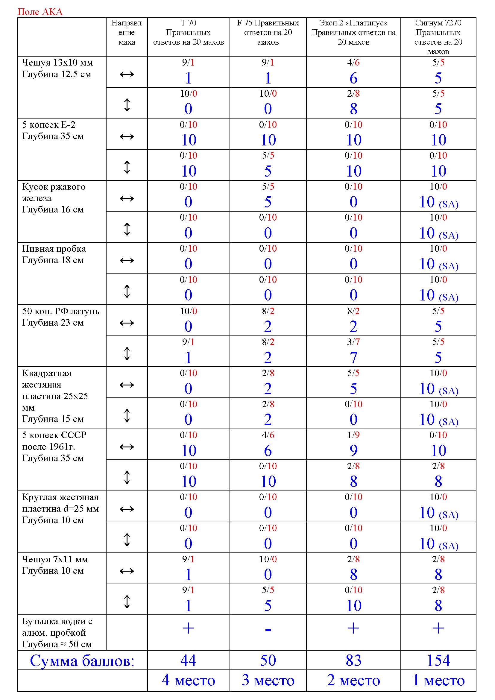

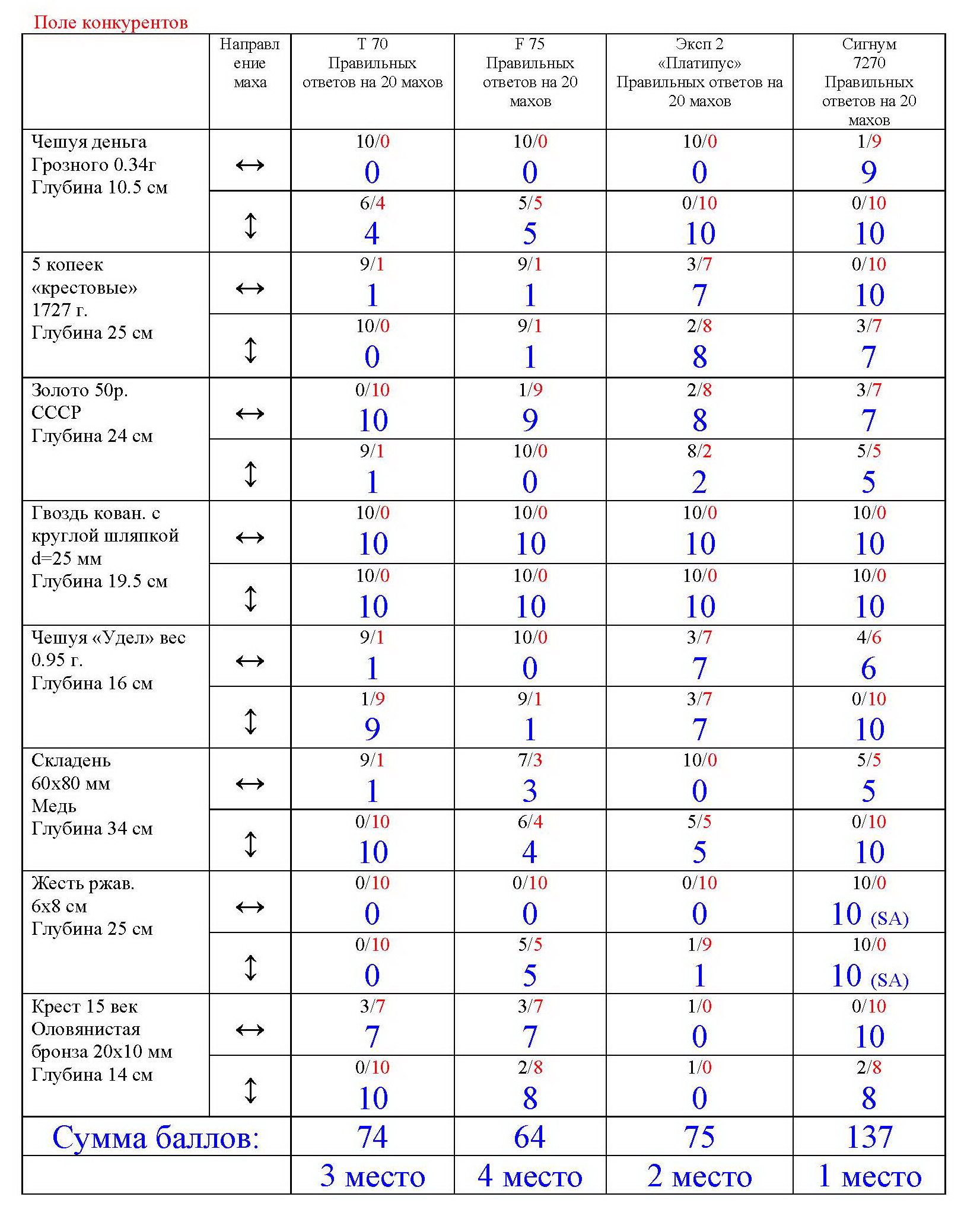

Уважаемые коллеги!
Приносим свои извинения за допущенные ошибки при обработке результатов тестирования.
В итоге добавилось 20 баллов F75 и отнялось 10 баллов у T70.
Таким образом позиции этих приборов практически выровнялись.
Очень удивили показатели F75.
На наших собственных тестах он показывал более высокие результаты.
С уважением ко всем участникам форума.
GOSHA samara
post Dec 4 2008, 15:16
Создана #395
Сообщений: 4,333
Зарегистрирован: 14-January 07
Из: Samara
Пользователь №: 1,289
Металлоискатель: Nokta Makro,Garrett
Репутация: 473 кг
Складень 60х80... Эксплорер не видит на глубине 34 см....
С огромным уважением...
von Kruger
post Dec 4 2008, 15:28
Создана #396
Сообщений: 855
Зарегистрирован: 18-March 07
Из: Беларусь
Пользователь №: 1,726
Репутация: 49 кг
QUOTE(GOSHA samara @ Dec 4 2008, 15:16)
Гоша, такое впечатление, что с аппаратами работали грамотные люди. Смотрю результаты по Ф-75 и просто ржу...
Это ж-ж-ж-ж тут не спроста....
GOSHA samara
post Dec 4 2008, 15:51
Создана #397
Сообщений: 4,333
Из: Samara
Репутация: 473 кг
Lvovich, что то писал, писал... и бросил...слов ненаходит наверно... sad.gif
И этим тэстам я должен доверять???? Ну была бы разница в процентов 10-15 ... 14.gif можном былоб махнуть рукой.... но сейчас.... biggrin.gif
"РОССИЯ-РОДИНА СЛОНОВ!!!"
Lvovich
post Dec 4 2008, 16:01
Создана #398
Сообщений: 12,621
Зарегистрирован: 24-November 08
Пользователь №: 6,674
Почётный VIPЗа работу в тылу
Металлоискатель: AKA
Репутация: 258 кг
Explorer II был с катушкой Platypus от Coiltek.
Махал им Землеройк.
F-75 был в руках у Тенелова (выбирал из 3-х).
T70 тоже выбирали лучший из 3-х присутствовавших.
Не хотите - не верьте.
Это просто цифры.
Сообщение отредактировано Lvovich: Dec 4 2008, 16:01
Ancer
post Dec 4 2008, 16:06
Создана #399
Сообщений: 617
Зарегистрирован: 26-November 08
Пользователь №: 6,709
Репутация: 22 кг
GOSHA samara
post Dec 4 2008, 16:13
Создана #400
Сообщений: 4,333
Из: Samara
Репутация: 473 кг
QUOTE(Lvovich @ Dec 4 2008, 18:01)
и какой был принцип отбора??? наверное выбрали те что почище выглядели ... 14.gif или у кого батарейки стояли попонтовее... biggrin.gif
в этом бардаке я так и не смог найти настройки тэстируемых приборов... sad.gif
