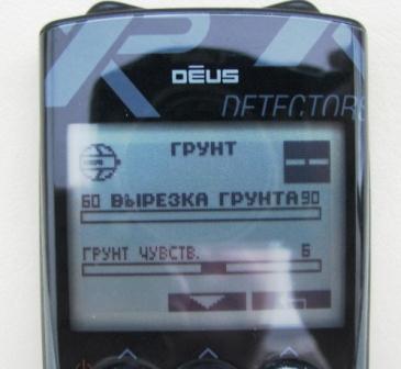

Подскажите, в v4.1 в настройках :грунт-профи-грунт чувствительность по умолчанию в шитых программах стоИт значение 6. При создании своих программ, это значение можно изменить и сохранить. Вопрос в следующем : Для чего нужна такая функция? Как она работает? Если можно, то объясните на пальцах cheesy.gif
Поищите на последних 20-ти, может, страницах в основной теме...
Здесь посмотрите:
https://www.reviewdetector.ru/index.php?sho...&#entry17637173
Олег, здарово!
Сия вопрос частенько поднимать стали smile.gif .
Ссыль по нему, Артём закрепил на первой странице темки "В полку......".

И вам спасибо за ссылку! Всё понятно, что ничего не понятно cheesy.gif . А если серьёзно, то допустим я отстроился на грунт в режиме качать и значения моего ГБ 84-86, то я немного занижаю значения на 3-5 единиц, то мне нужно ещё в настройках грунт-чувствительность выставить значение 4, т.к. по умолчанию стоит 6. Я правильно рассуждаю?
нет. если грунт ручной - это вероятно не важно

Как я понимаю, что данная опция нужна для автоматического отслеживания ГБ ? И не важно, какое значение будет от 1-5 или 6-10 ?
