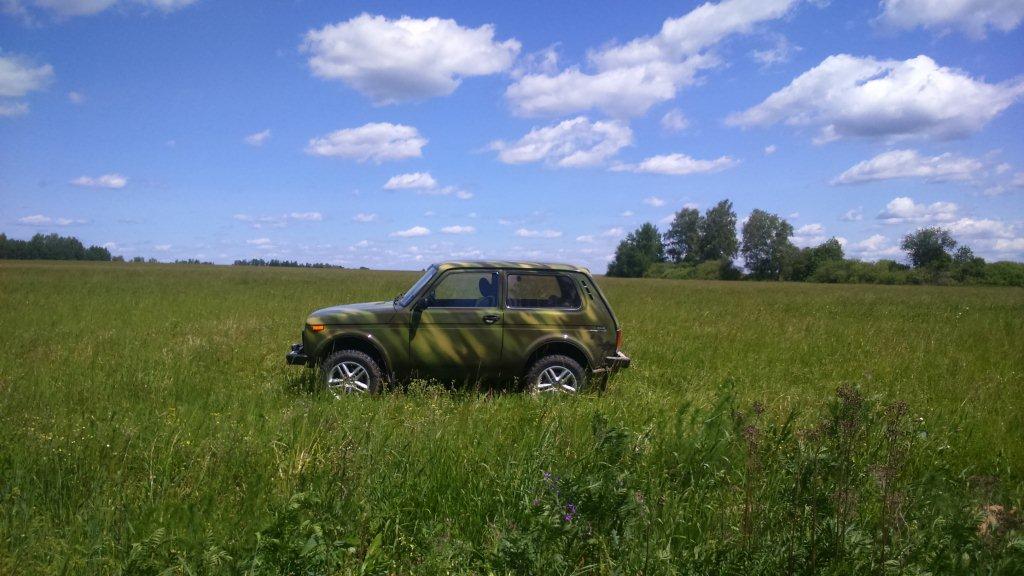

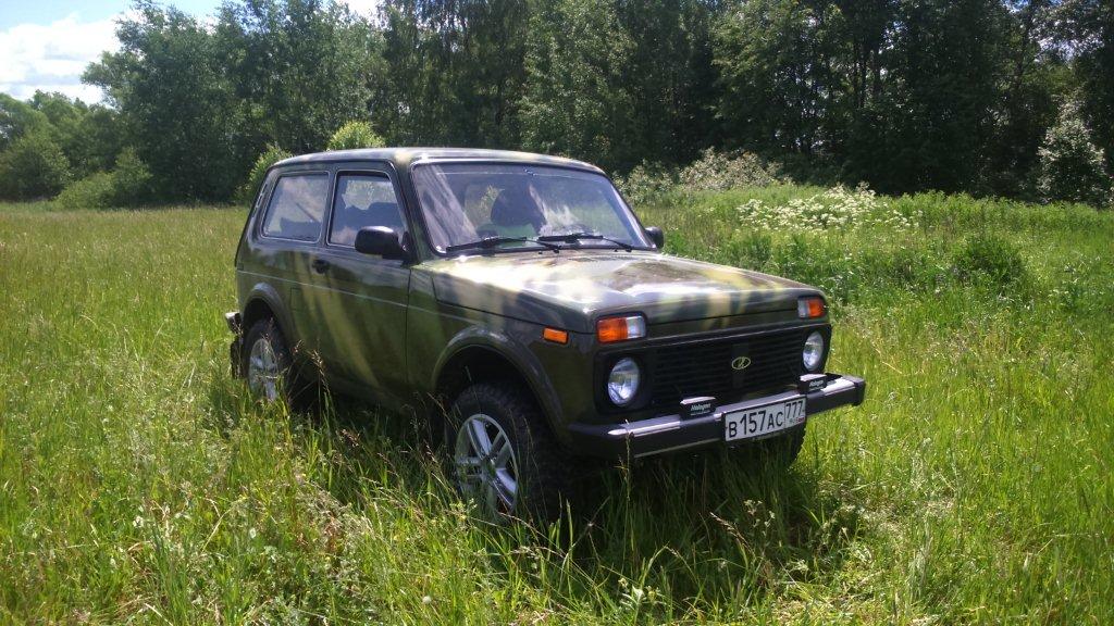

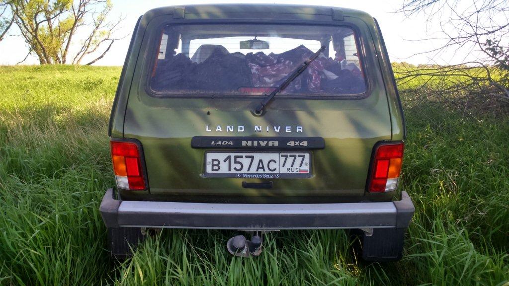

QUOTE(NAW BACK @ Aug 8 2015, 14:58)
NAW BACK, сам камуфлировал или в сервисе? Симпотно получилось. Если сам поделись опытом. Планирую, но не знаю с чего начать. У гайцов как и когда оформлять?
