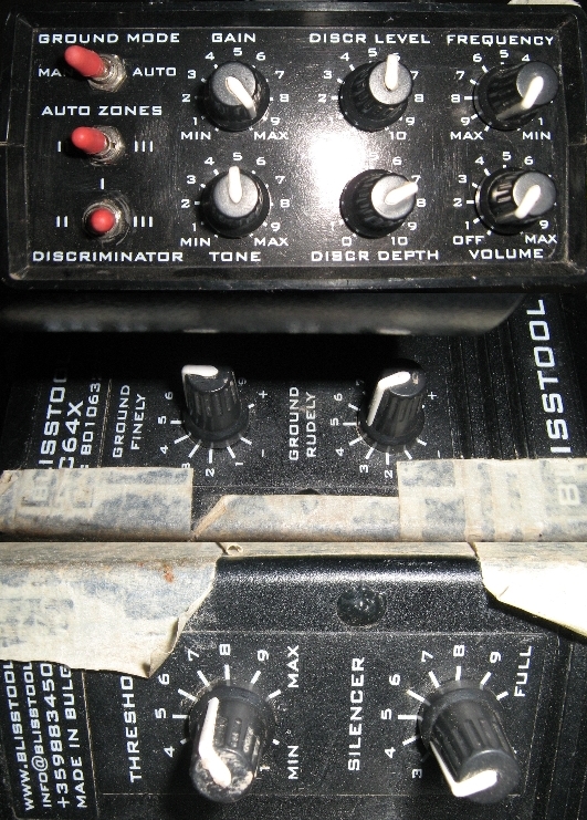

Был сегодня на слете ,организатор Стрелок.
Блисстул единственный увидел 5к ЕкII на 40 см,чешуйку на 15 см уверенно.
Катушка штатная 11".Терка ни с торнадо ни с бигом 5коп не увидела. Скиф М+15" тоже.
Вопрос к Ахмеду:при уменьшении "диск депт" сигнал от пятака начал пропадать,почему? По идее должно быть наоборот.
Сообщение отредактировано akakiy: Oct 29 2011, 16:50

QUOTE(akakiy @ Oct 29 2011, 17:48)
срезал глубину (первое)
второе (неправильная отстройка от грунта
третье неправельная отстройка треша и глушилки
akakiy
post Oct 29 2011, 17:23
Создана #609
Сообщений: 267
Зарегистрирован: 6-April 09
Из: Крим
Пользователь №: 9,008
QUOTE(Ezzz @ Oct 29 2011, 18:06)
1 Что значит срезал глубину? И кто?
2 Отстройка от грунта правильная.
3 А как правильно? Ставил трешь-7 сайленс-4.
Сообщение отредактировано akakiy: Oct 29 2011, 17:24
Ezzz
post Oct 29 2011, 17:32
Создана #610
Сообщений: 258
Из: близко к Хопру
Пользователь №: 24,009
Репутация: 27 кг
QUOTE(ezz @ Oct 29 2011, 17:39)
Не знаю в чем причина, но я Блистулом верховое железо не копал. Крестики и свинцовые пломбы, картечь - всё нормально чуял, железо только очень большое или кольцом.
Было вот что - на очень сильно минерализованном грунту мелкая цветнина сравнялась с мелкой черниной. Т.е. либо всё отсекалось, либо бралось. Средний и крупный цветняк - всегда хорошо.
привет Ezz спасибо за++
по тяжелым грунтам разобрался
(что имею пишу 1..в авто ищи зону тихую (в большенстве случаев это 1или 2 переход в ручной отстроил --далее ямку капнул(подложил монету на максимальную глубину--где в чернину звук пошел -----далее трешь в 7и глушилкой до 5 --звук становится ровным (или подравнивается --это максимум настройка для тяж грунтов )
с глубиной приятно--и звук (в чернину не кидает)
если что по настройкам спрашивай (походу я этот прибор разобрал--и слышу что он просит
с уважением
Ezzz
post Oct 29 2011, 17:36
Создана #611
Сообщений: 258
Из: близко к Хопру
Репутация: 27 кг
QUOTE(akakiy @ Oct 29 2011, 18:23)
диск дейп ------это глубина дискрима
если ушел звук(от монеты....)земля не правильно выставленна
эту крутилку смысла двигать нет---всегда в максимум
Ezzz
post Oct 29 2011, 17:41
Создана #612
Сообщений: 258
Из: близко к Хопру
Репутация: 27 кг
QUOTE(Ezzz @ Oct 29 2011, 18:36)
проспал вопросы
трешь по звуку от 5---до 7
глушилка в 1 если грунт (не тяжелый)---очень чувствителен
при тяжелых грунтах (описал настройки выше)
akakiy
post Oct 29 2011, 17:50
Создана #613
Сообщений: 267
Из: Крим
QUOTE(Ezzz @ Oct 29 2011, 18:41)
проспал вопросы
Грунт там тяжелый, намывной.Отстроил правильно,точной регулировкой пользоваться умею.По поводу диск депт;-не согласен с увеличением, пропуски мелочи в верхнем слое.
Ezzz
post Oct 29 2011, 18:34
Создана #614
Сообщений: 258
Из: близко к Хопру
Репутация: 27 кг
QUOTE(akakiy @ Oct 29 2011, 18:50)
ну да а нижние без дискрима оставишь (и получится ася-250
Blisstool
post Oct 30 2011, 00:24
Создана #615
Сообщений: 222
Зарегистрирован: 18-June 11
Из: Болгария
Пользователь №: 31,140
Металлоискатель: BLISSTOOL LTC64X v3
Репутация: 8 кг
- Какими были точный настройки металлоискателя в ходе испытаний?
Сообщение отредактировано Blisstool: Oct 30 2011, 00:25

akakiy

Такими,но по дискриму точно не помню +- пол деления. Сигнал начал искажаться при переводе в АМ,возможно из-за работающих рядом приборов?

QUOTE(akakiy @ Oct 30 2011, 01:51)
- Да, это возможно. Конечно, это было что-то необычное.
