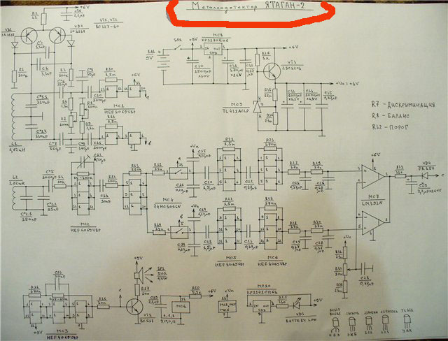

Уважаемый Blisstool.
Если тот что Вы рекламируете действительно ваша разработка то респект вам и уважуха, В этом случае и опасаться не за что так как срисовать схему с фотки не реально даже гению. Но если вы взяли чужую идею и пытаетесь выдать за свою, получается что вы вор.
Тот же Lvovich выше говорил что akalogo.gif тоже прошли через это(показывали внутренности прибора) и если там действительно была ихняя разработка то они и ни чего не боялись, их приборы ценят и уважают.

QUOTE(ятаган @ Jun 24 2011, 23:18)
Уважаемый Blisstool, я не прошу у Вас подробной схемы прибора. Что хочется увидеть так это только именно ту плату которая в блоке( та что на дальнем плане в корпусе). Связано с тем что прибор по поведению на 100% Терминатор и если это так то с Вашей стороны это не совсем честно по отношению к тому кто разработал прибор. Много кто собирает прибор, но они собирают под маркой Терминатор и не присваивают чужие заслуги........понимаете о чём я.
QUOTE(ятаган @ Jun 24 2011, 23:58)
Странно читать такие посты! В любом аналоговом приборе можно разглядеть "тень Терминатора" и наоборот! cheesy.gif Ну уж и количество регуляторов и переключателей ну ни как не сравнимо с терминаторными... smile.gif
А вот если глянуть на схемотехнику "самого" Т-3, любой опытный электронщик разглядит там, приёмы взятые с ранних разработок Тесоро! 16.gif Только реализованные на дешевых логических микросхемах, заместо дорогих ОУ.
Посему - не стоит пытаться обвинять других в краже "ваших" идей!

QUOTE(sss @ Jun 25 2011, 00:27)
Количество крутилок ни о чём не говорит, их можно насовать в любую схему.
Я уже много где писал что Я НЕ РАЗРАБОТЧИК.
Речь вот об этом "Меня зовут Ахмед Мерчев, и я основатель, владелец и разработчик BLISSTOOL металоискатели. "
Скажем если было бы так"Меня зовут Ахмед Мерчев, и я на основе схемы Терминатора ......... и т.д. и т.п." то и вопросов ни каких бы не было, так как я сам лично с разрешения разработчика выкладывал схему для всеобщего пользования.
Сообщение отредактировано ятаган: Jun 24 2011, 23:58

QUOTE(ятаган @ Jun 25 2011, 00:44)
Не вижу глобального смысла "насовывать" бесполезные крутилки. Производитель всегда старается экономить! Да и ещё десяток подстроечных резисторов на плате... явное отличие от терминатора! smile.gif На 4-ой странице есть фото более раннего Блиста, там тоже есть различие по кол-ву активных компонентов... Наверное: единственное сходство - колодки для микросхем применяемые в терминаторах... smile.gif Такие стояли в ранних приборах АКА. smile.gif Но это не повод - обвинить Вас в плагиате.... cheesy.gif
Странно... wacko.gif Поздравляю! У Вас видимо хороший друг если он, хотел назвать прибор вашем именем!
