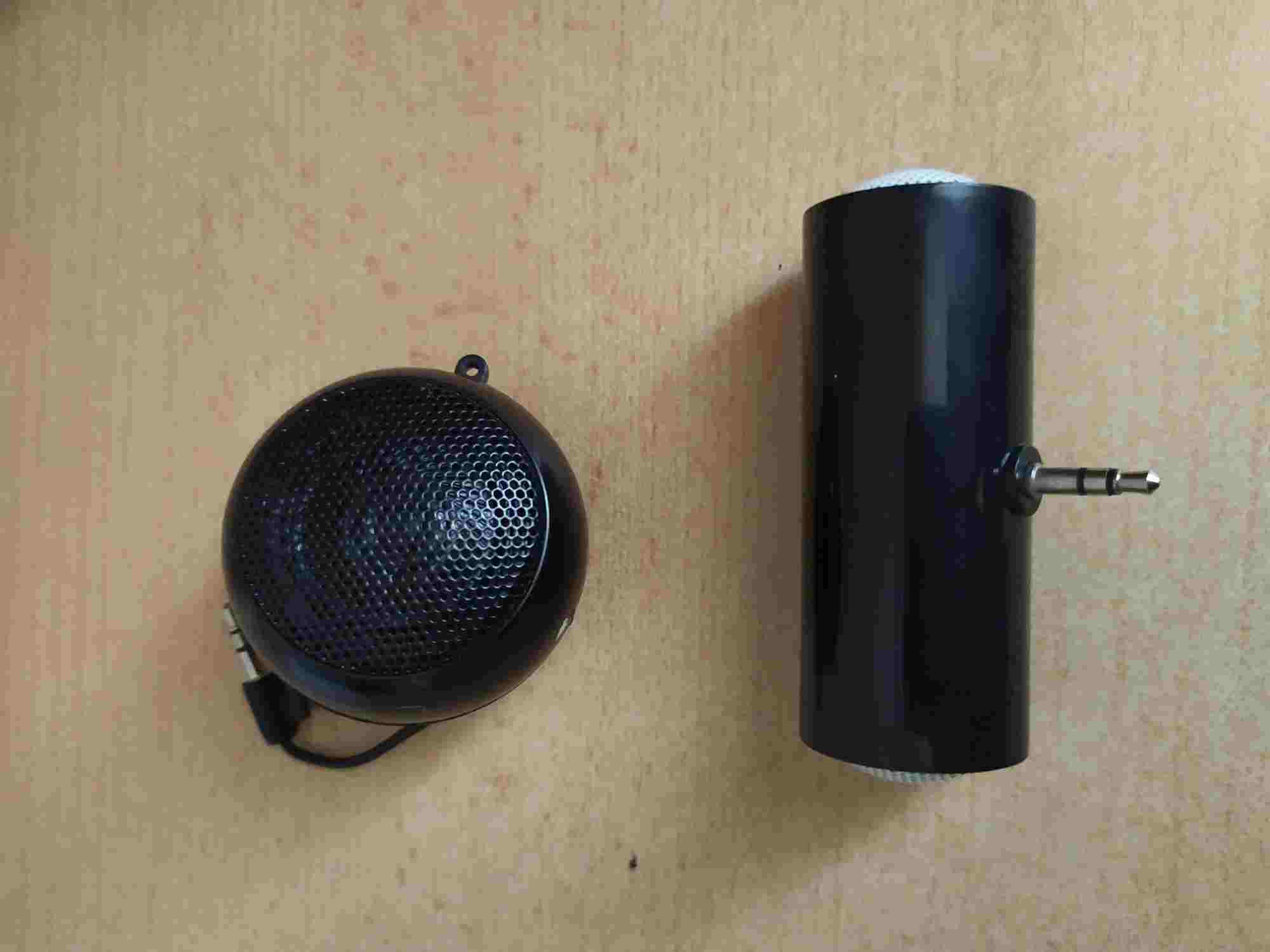

Здравствуйте уважаемые форумчане.
Решил сделать сам озвучку через динамик для своего деуса лайт.
Видел 3 видео на ютуб (можно найти по запросу). Заказал браслет с динамиком на озон.При проверке там же его вернул- слабый звук динамика. Заказал колонку диаметр 10см ,вход для АUХ 460р. Сам спаял переходник получился так себе. Подключил ,работает, но слабо снова, искал причину почему, так и не понял, может слабый выход с блока наушника.Заказал другой 360р с проводочком. Жду. Цены на это удовольствие браслет с динамиком,гнездо для ушей, держатель на штангу 1200. Вышел фирменный франц 20евро. Кто то делал сам? Какой звук,громкий?

Результат озвучка работает через мини колонку с входом AUX .Делал несколько выходов на море и на сушу. Работает,звук не громкий . Брать нужно колонку с AUX входом помощнее. Успех всё-таки есть.

Я думаю тут проблема такая-же как и при подключении обычного фм-трансмиттера к МД.
Нет нагрузки.
Припаяйте резистор на сотню ом параллельно штеккеру колонки.

Когда был деус лайт,использовал такую колонку,
звук громкий приходилось убавлять .Работает 2 ААА.
Осталась запасная новая ,если надо в личку.
Есть круглая её не советую тихая

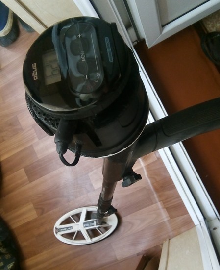

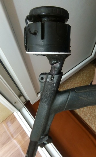

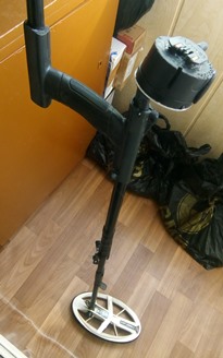

Задавался подобной целью,ибо..для разнообразия(есть ОРК)приобрёл наушники WS-4,чтобы задействовать на штанге(пусть и самодельной)озвучку блочкА наушников,с катушкой-лодочкой ВЧ.

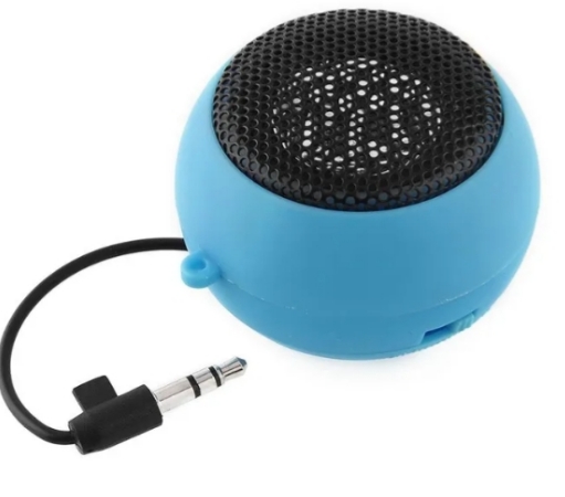

Заказал на алике колонку-гамбургер для сотовых телефонов,и ранее-динамик к сотовым..вроде похожего направления.Динамик благополучно потерялся при пересыле,а гамбургеровская колонка с 3.5 джеком,не хотела звук давать,чтобы чуток было слышно(там свой динамик на 8 Ом очень негромкий,ко всему).
Тогда купил круглый распределитель провода электрического,в электротоварах(чуть поболее размером чем блочок наушников),на авито купил адаптер к блочку,отрыл старючий маленький советский динамик на 32 Ом-а,чтобы поместился в этот распределитель провода,и замастырил чудо-чудное..И оно зарабОтало,без всяких усилителей!Даже на громкости блока в 7 единиц(даже иногда на 6-ти!)..можно вполне ходить,если нет очень сильного ветра.Одно плохо;быстро подсаживается аккум катушки-блонды-лодочки;за 4 часа,на диком мусоре пляжном,сбрасывает на свежайшем аккуме(заказал специально для этого) одно деление заряда.Для меня это много..
Завтра постараюсь фото наколхОженного устройства здесь показать(может и работу тоже..),а то уже ночь почти.
С самодельно-собранной штангой,и этим колхозным устройством,уже попались,на пляже городском заброшенном,два обруча голдОвых.

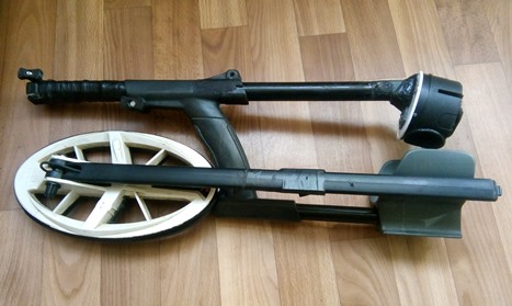

Фото изделия...собранного из того,что было под рукой.
И ссыль на видео,которое на Яндекс-диске.
