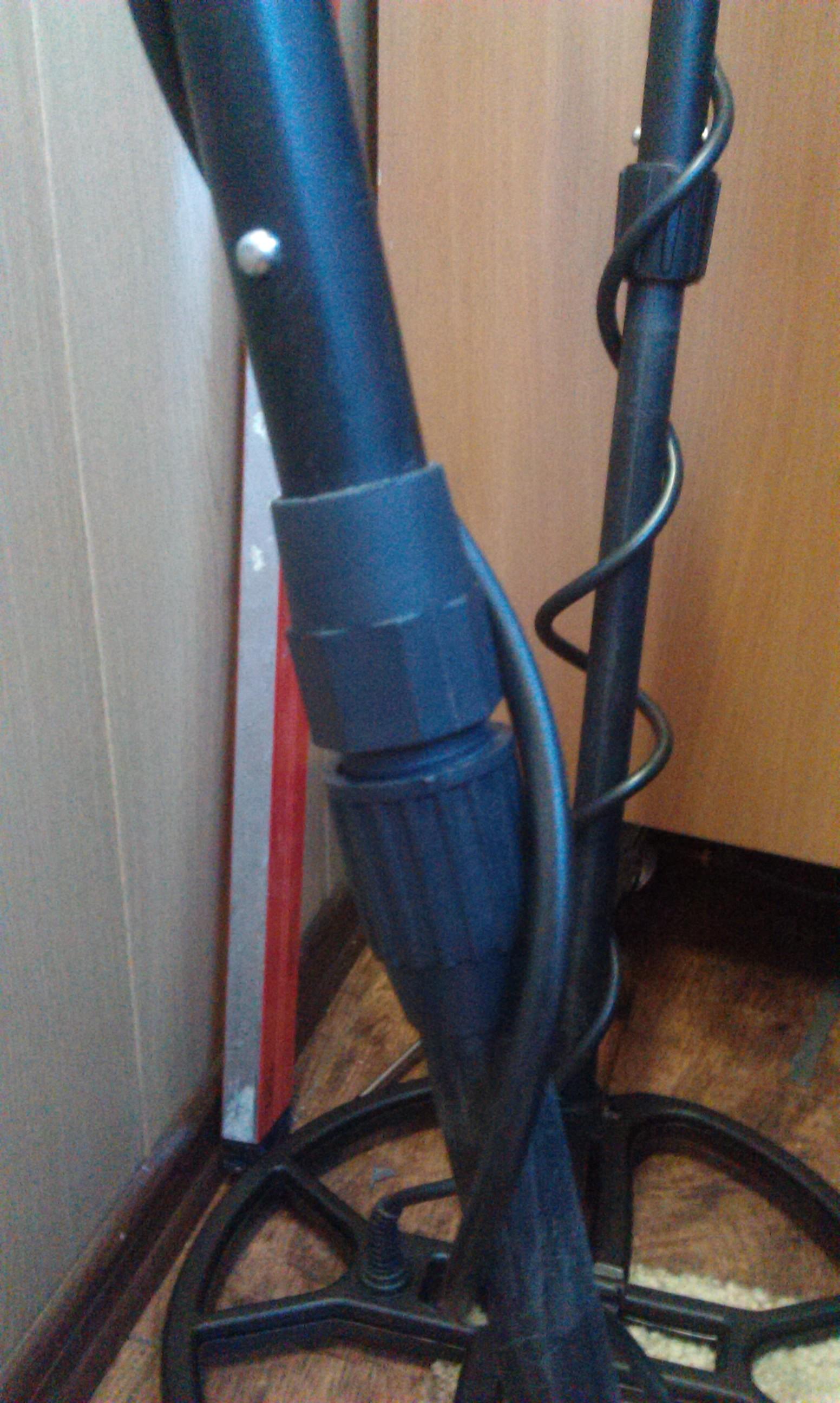

Приветствую всех, на своей асе, которая у меня гостевая, я сделал цангу из швабры, покупал в Нашем гипермаркете за 200 рубликов, полный аналог Швабра "Hausmann", с телескопической ручкой, 75-130 см. P-211.
Фотографии и процесс доработки завтра выложу.
Copral
post Feb 18 2015, 16:27
Сообщений: 13
Зарегистрирован: 25-June 14
Пользователь №: 70,626
Репутация: 18 кг
Процесс изготовления довольно простой.
1. Разбираем швабру, применяя грубую силу.
2. рассверливаем отверстие до нужного диаметра
3. брал ручку от бутылочного домкрата, нагревал ее и прогонял через цангу, для получения необходимого зазора
4. В кипятке нагрел цангу и насадил на штангу.
Вот готовый результат
Сообщение отредактировано Copral: Feb 18 2015, 16:29

Зря мелкая кустарщина не интересует, здесь уже была тема когда-то . я сделал себе и доволен, затрат минимум. Поставил себе на штангу именно от Аси и доволен. Если нужны фотки поподробней сфоткаю и покажу, а так нужно всего 2 штуки вот таких пластиковых муфт.

Нет в отделе где пластиковые трубы на отопление, водопровод продаются, способ этот узнал ещё давно здесь на ревью, делал так для всех МД , какие у меня были начиная с Аси. Штангу от Сорекса продал в своё время, так как не устраивала эргономика и фабричные цанги, которые неприятно открывались-закрывались . А здесь грубая большая резьба, хоть песок ,хоть что проблем нет.
Правильно ли я понимаю, что это муфта с внутренней резьбой Dn 20 x 3/4” , которую необходимо рассверлить до нужного диаметра?
