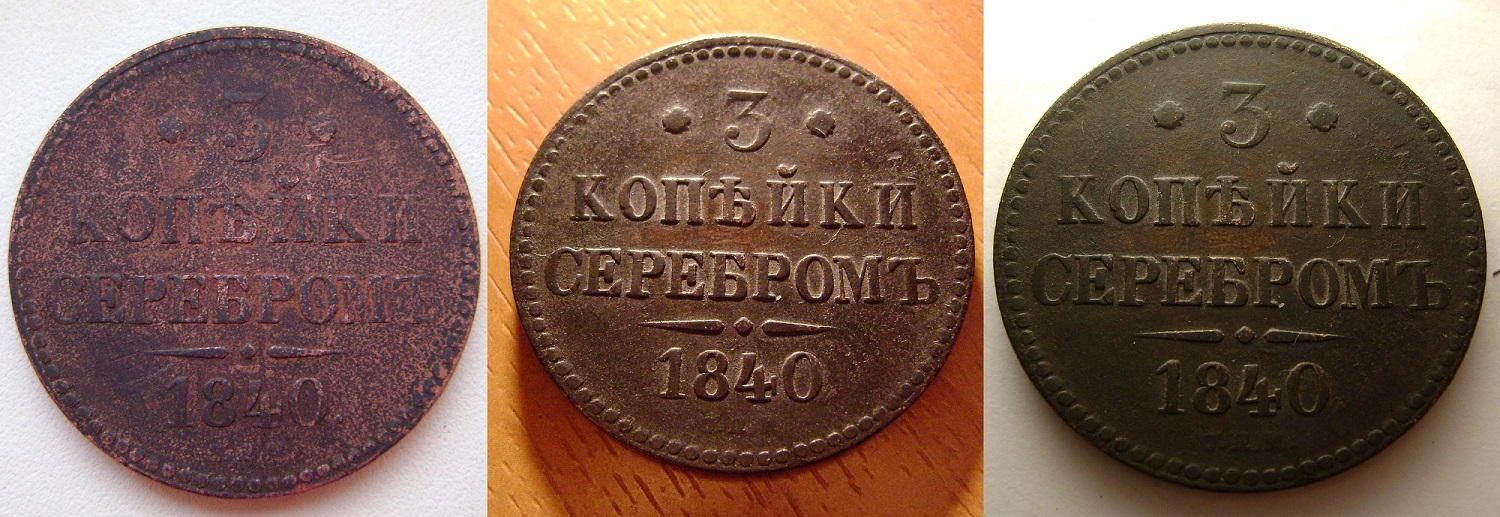

Решился я сделать фото расклад по каждому из способов патинирования.На все сразу у меня не хватит времени,потому начну выкладывать хотя бы по одному.
Коричневый цвет.
Приготовьте 10% раствор тиосульфата натрия.После растворения тиосульфата,необходимо добавить примерно чайную ложку лимонной кислоты.Раствор приобретает мутно-молочный цвет.Раствор действует 15-20 мин.,потом выдыхается.Предмет держат в растворе 3-5 мин.Промывают водой. Полученный коричневый оттенок будет не только радовать ваш глаз профессионального нумизмата, но и надежно убережет металл от коррозии. Этот способ можно применять и для патинирования бронзовых изделий.
Подопытный 3 копейки 1840 г.
ДО user posted imageuser posted image
ПОСЛЕ user posted imageuser posted imageuser posted imageuser posted image

ПОСЛЕ user posted imageuser posted image Передержал в растворе,получился не коричневый,а серый оттенок.
ЕСЛИ НЕ ОБЕЗЖИРИВАТЬ.ПАТИНА ЛОЖИТЬСЯ КАК ПОПАЛО user posted image

1.Я обезжириваю в растворе едкого натра.После этого пальцами рук к монете не прикасался.Перчатки,пинцет.
2.Если получился слишком темный цвет,можно сделать предмет более светлым смазав вазелиновым маслом.
3.Патина ложится прочно.На пальцах грязь не остается.
4.Время удерживания предмета в растворе экспериментальное.Необходимо доставать предмет хотя бы каждую 1 минуту и оценивать-еще или хватит.
5.Раствор тиосульфата безопасен.
6.Если плохо промыть предмет,то он со временем еще немного потемнеет-дозреет.
7.Ссылка на виды продаваемых солей и рецепты в моих темах.

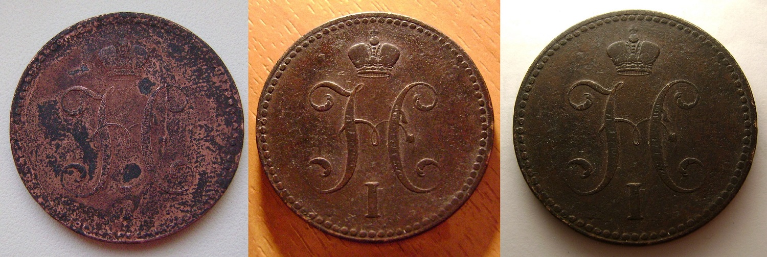

С разрешения автора темы показываю пример патинирования медной монеты раствором марганца и купороса.
Первое фото - "до", такой монета попала ко мне после неудачной попытки "чистки" в лимонке. Второе и третье - "после" под разным освещением, лампа и дневной свет. Конечно, перед патинированием была мех.чистка под микроскопом шабером, но от этого "голой" меди перед патинированием меньше не стало.

И второе фото
Как удалось добиться именно такой мягкой патины??? Не черной,не темно-коричневой,а именно такой светло- "шоколадной" патины.
Раствор в пропорции как у Вас. Монету протёр спиртом (обезжирил).Температура раствора комнатная, рекорд по времени патинирования не стремился поставить. Монета лежала на дне ёмкости, не подвешивал. Частый контроль процесса с переворачиванием монеты. Доставал, сушил, смотрел результат, если не устраивал, то опять в раствор.

QUOTE(Космокопатель @ Feb 4 2015, 09:41)
Можно вопросик!Перед патинирование монета мех.чисток полностью чистилась от черных пятен на первом фото?
Есть фото после мех чистки?Если есть выложите пожалуйста)
И еще после патинирования и просушки терли монету чем либо?просто поверхность стала немного глянцевой по моему мнению!

Отвечу и на этом закончим в этой теме. Механикой максимально убрал черные окислы, но медь не резал. То, что оставалось в кавернах не трогал. Фото промежуточного результата после мех.чистки нет, т.к. не было необходимости. Хозяина монеты процесс не интересовал, ему нужен был только конечный результат.
Монету сушил не протирая после вынимания из раствора, просто стряхнул лишние капли. После сушки протёр ватным диском и законсервировал космолоидом.

Показанный мной способ, как раз и предназначался тем, кто не умеет или не имеет средств для мех. расчистки.Напрягаться не надо, бросил и достал через пару дней.
3 дня для почти полного удаления окислов - это совсем немного, по сравнению, с теми кто бросает монеты в мыльный раствор и ждет пару месяцев.
Данный способ совсем, как видно, не вредит монете.
