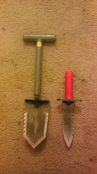

Есть задумка сделать себе резак/совочек как у гарретта, рукоятки взять от садовых совочков, железо выточить и закалить допустим из листа железа.
Если кто-нибудь делал что-то наподобии, или пользовался похожим ножом-копалкой, посоветуйте пожалуйста длину, ширину и нюансы по функционалу.
Планирую сделать такой ножик для велосипедных выездов, вкупе с саперной лопаткой. чтобы не везти большую лопату и передвигаться с маленьким рюкзаком налегке, а так же для чердаков и дворов/парков чтоб незаметнее.
Вот изображение взял из ветки купля-продажа от moscal
Есть еще какой-то совок/лопатка слева который

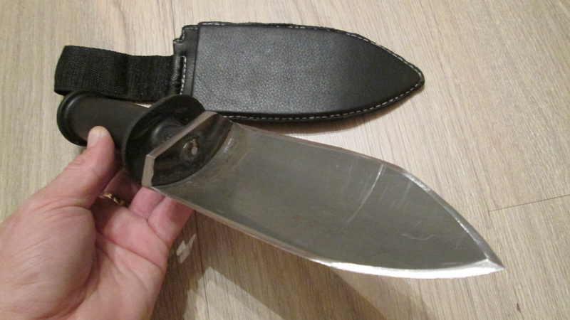

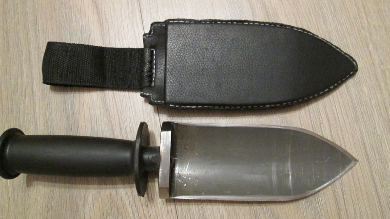

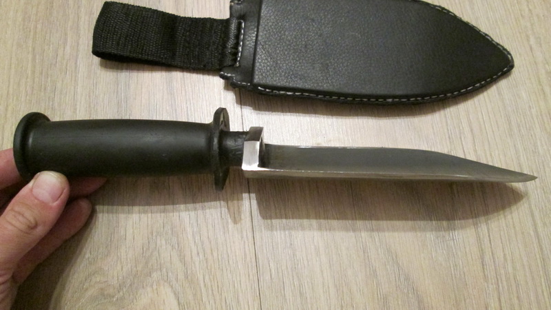

Вначале сезона себе сделал.
колибри
post Dec 9 2014, 12:53
Сообщений: 3,357
Зарегистрирован: 2-May 14
Пользователь №: 68,464
Репутация: 258 кг
Делай лезвие примерно 170х60мм,сталь бери 65Г.Думаю будет нормально,по центру не большой прогиб для жесткасти.

Тонкий материал на простой лопате, если из фискаря только. А ручка от болгарки, нареканий нет.
Леха коп
post Dec 9 2014, 19:25
Сообщений: 787
Зарегистрирован: 21-November 14
Пользователь №: 2,324,103
Репутация: 73 кг
У меня сделан из трубы, которой отверстия в стене сверлят.

Да, полезная, удобно из под камней, корней вытаскивать. Ну и так заместо топорика можно использовать, доску 40 на раз раскалывает.

Простая труба будет мягкая.

Парни, обратитесь у себя в городе в фирму где большие отверстия в стене сверлят, я думаю у них таких использованных труб навалом.
