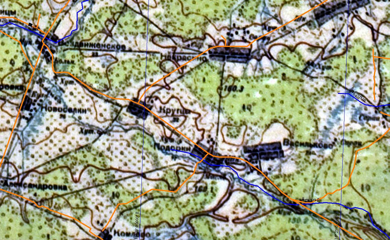

Доброго дня уважаемые комрады! Прошу помощи у знающих людей в этом вопросе. А дело вот в чем: занимаюсь я поиском не давно, и тут решил поискать места для новых поисков в картах генштаба. Нашел нужный мне квадрат(ссылку карты прилагаю), скачал ози(официально русская версия может она всему виной) и начал привязывать...делал все как показано на видео инструкции в ютюбе и в инете. Вроде сделал все верно, но когда я начал искать координаты деревень с карт Ркка на картах гугла то координаты не совпадают даже с координатами точек которые существуют в наше время. Очень буду признателен любой помощи по данному вопросу.Заранее спасибо!!!

Не мучайтесь так, отметьте в Ози интересующие места путевыми точками и загрузите их в Гугл Земля.
Вот кусочек из моей презентации, где описан сам процесс загрузки путевых точек:
Путевые точки (WP)
За дополнительную плату можно так же отметить все исчезнувшие населенные пункты в виде путевых точек (WP). Эта функция очень удобна при планировании маршрута и оценки перспективности района. Кроме того, переключившись на современную карту вы будете видеть все места, отмеченные путевыми точками. Что в значительной степени облегчает процесс выдвижения на место.
Кроме того, данный файлик с путевыми точками можно запускать не только под Ози, расширение .wpt понимают многие навигационные программы (в т.ч. магеллановская Vantage point). Но в нашем случае особенно ценно, что данный формат понимает бесплатная программа Google Earth, работающая с космоснимками
Установив данную программу на своем компютере мы совершаем действия: открываем Инструменты - GPS - в открывшемся окне ставим отметку напротив Импорт из файла и нажимаем кнопку Импорт, далее указываем путь к папке, в которой лежит файл .wpt с нужными нам WP, выбираем лежащий там файл и нажимаем Открыть. В итоге все путевые точки отразятся на СОВРЕМЕННОМ космоснимке.
Перед этим следует не забыть в верхнем левом окошке ввести название крупного населенного пункта, находящегося в интересующем нас районе, что бы программа показала нам космоснимок данного района.
В результате мы увидим как расположились путевые точки относительно рельефа, дачной застройки, дорог и пр. Это в общем-то достаточно важно, поскольку карты генштаба, к которым производится привязка старинной карты рисовались 15-30 лет назад. И по этой причине карта не совсем достоверно отображают современную инфраструктуру.
Собственно вот пример:
Привязанная карта, запущенная в Ози с файлом путевых точек:
И тот же файл с путевыми точками, запущенный в Google Earth:
Тот же фрагмент привязанной карты, но с прозрачным слоем ПГМ

Если хотите привязать именно кривой генштаб РККА, то учитесь работать с ГлобалМаппером, он позволяет искажать карту. Ози не может привязывать кривые карты.
Ну и так, для справки, на Ваш район у меня есть довольно точно привязанная Менде верстовка, это карта середины 19 века. smile.gif
1. Скачайте привязанный лист генштаба 80-х с ресурса, который я Вам указал.
2. Запустите его в Ози.
3. Откройте свой непривязанный лист РККА в любой программке для просмотра картинок.
4. Уменьшите рамки обоих программ так, что бы они обе были видны на экране.
5. По характерным приметам на обоих картах определите место где могла находиться деревня на генштабе 80-х (характерный рельеф, расстояние от кромки леса и пр.), отметьте это место путевой точкой и сохраните ее.
6. Запустите эту точку в гугльземля.
Вуаля.
