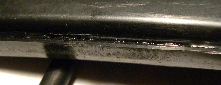

Проблема не уйдет,стопудово!!! Мне вскрытие катухи помогло,но не на долго. Внутри перемотал по всему контуру этим же уплотнителем, стало плотно и жестко,но поздно... Провод,хотя и не имел внешних повреждений,но видимо в процессе болтанки или основная жила или экранировка(не знаю,какая обмотка ,выводы 1и2 на разъёме)наджабрилась! При замере сопротивления покачивая провод у выхода,показания омметра скачут,хотя и обрыв не показывает. В работе отображалось как постоянный пробочный сигнал и хаотическое скакание курсора.Накрылось всё примерно ч.з. 3 месяца после ремонта(болтанки внутри уже не было).
P.S. Когда вскрывал катуху,негерметичность можно было увидеть визуально.В некоторых местах шов распадался вообще сам.Паяльником запаял обратно гараздо симпатичнее,чем было намазано на заводе. Конструктор,блин!Купил-доделай-переделай сам...!

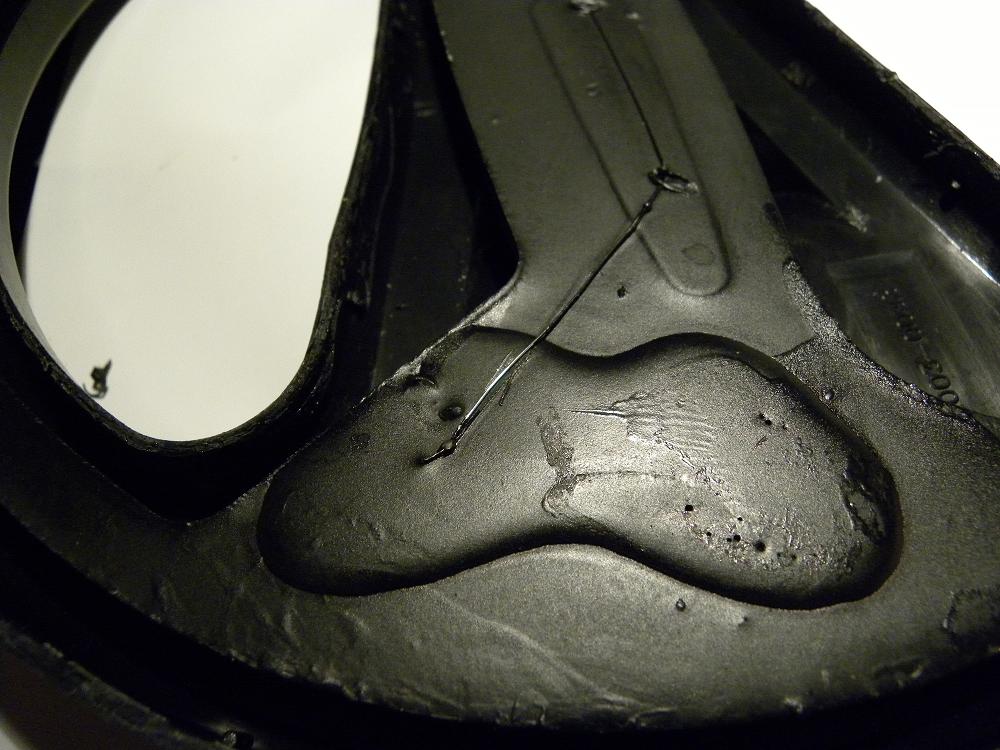

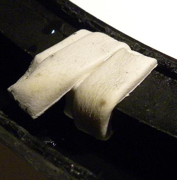

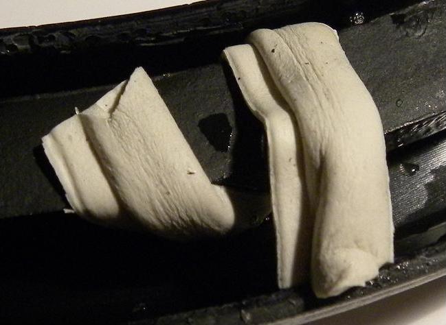

Я по совету штатного ремонтника minelab.gif для профилактики и продления счастливой жизни катушки сделал очень похоже как вы, но не так.
Шаровой фрезой диаметром ~10мм, делаются очень аккуратно, на малых оборотах, два отверстия диаметром 8мм, вверху и внизу центральной перемычки - под наклейками. В нижнее отверстие закачал монтажной пены, без фанатизма. Надо почувствовать количество, если закачаете слишком много, через оба отверстие выходящие излишки испортят внешний вид. Поэтому, лучше пользоваться не новым, свежеоткрытым баллончиком, а початым. Лишняя пена сразу по мере образования из обоих отверстий удаляется. Оба отверстия через сутки заклеиваются заподлицо растворённым в дихлорэтане чёрным пластиком, можно чем то другим и наклейки ставятся на свои места. Всё аккуратно, незаметно и пока надёжно.
Не применяйте эппоксидку - не работает - лишний вес и колется от ударов, как стекло. Всё описанное имеет смысл, если катушка изначально герметична. 14.gif
