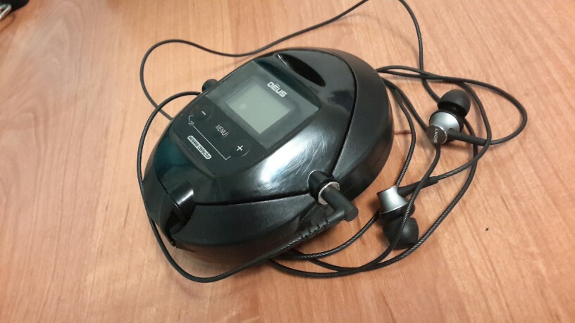

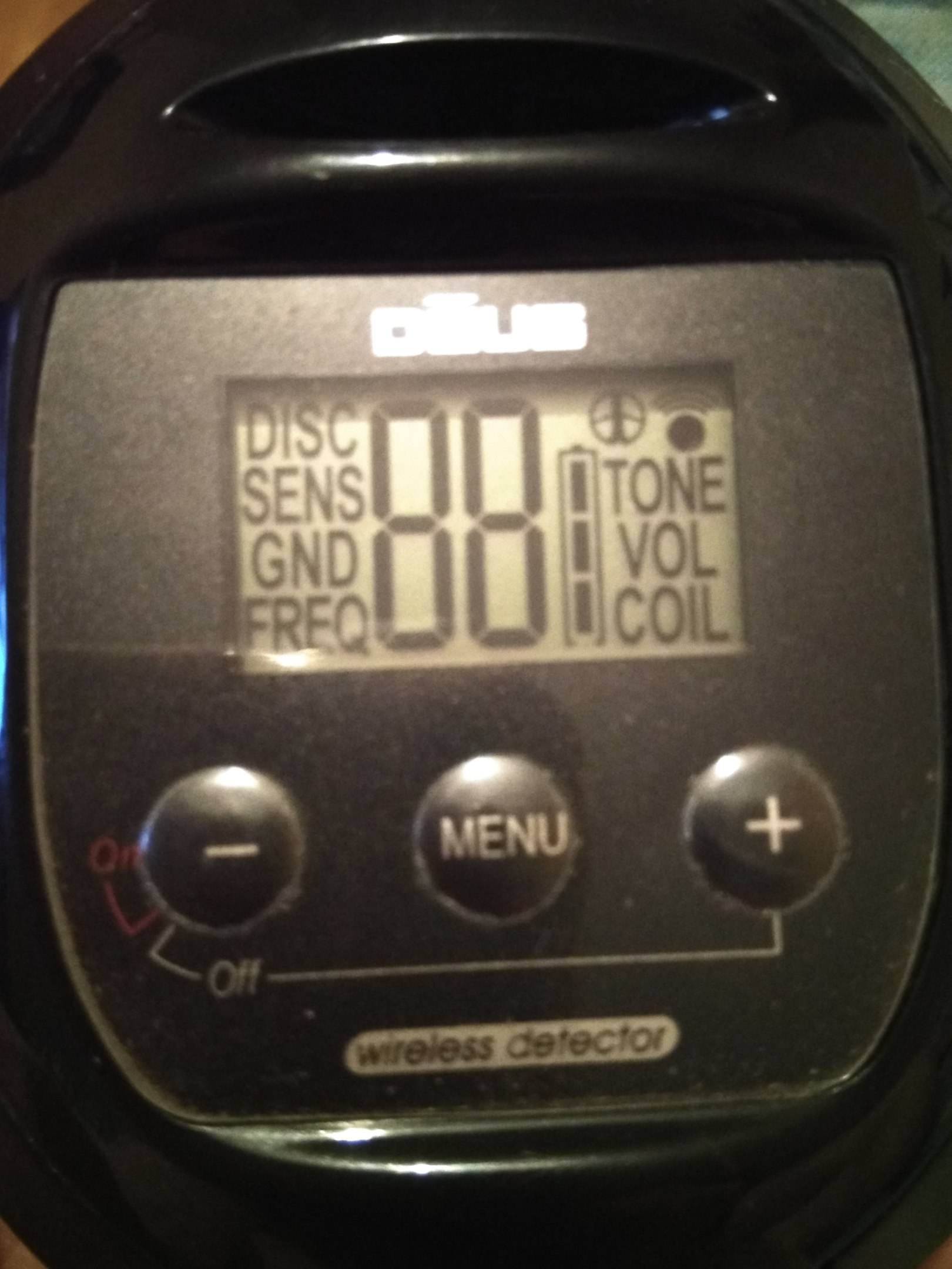

Добрый день КАМРАДЫ!!! Случилось это совсем недавно, перешивали товарищу, по его просьбе МД, все прошлось хорошо ( блок, катушка), а уши замигали, а потом вообще зависли, т.к. прошивали мы то и делать их нам, гарантии нет в рифе объявили 10 000 р. за плату ( хотя не установлена причина и поломка) Вскрывали, отключали аккумы перепрошивали, не помогло. Что это может быть и куда можно обратиться, может можно как-то проверить, что именно за поломка? Спасибо!

QUOTE(Еленушка @ Apr 2 2018, 15:43)
День добрый.
Как именно отключали акб и прошивали?
Надо отключить акб в наушниках, запустить прошивальщик - когда дойдёт до ушей, подтвердить прошивку и только после этого подключить акб к плате.
Важно, чтоб акб был заряжен.

Как проверить заряжен или нет? Все что есть, выведено на дисплей в застывшем состоянии))) перепрошивали именно, так как вы описываете, прошивальщик не видит уши вообще)))
Еленушка

QUOTE(WaS @ Apr 2 2018, 18:22)
День добрый.
Вот в таком состоянии уши (фото во вложении)
