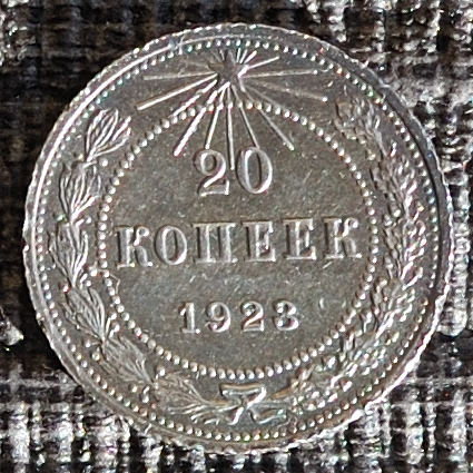

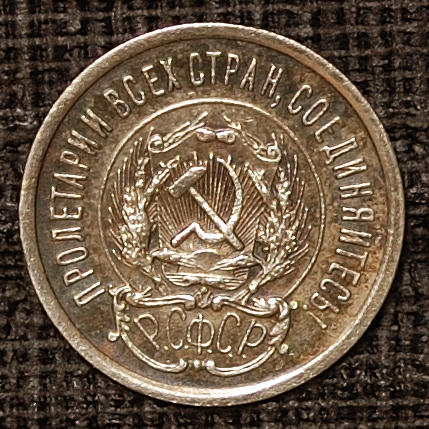

Здравствуйте!
Прошу оценить и покритиковать патину на серебре. В данном случае речь о советских билонах.

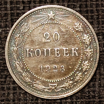

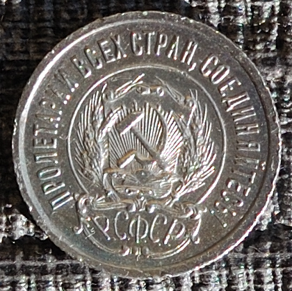

Вторая монета:
Фото при искуственном освещении
Фото при дневном свете

Как видно, сера позволяет получить патину от желтой до серо-черной как на билоне, так и на высокопробном серебре. Но чем темнее патина, тем она менее стойкая. Передержав до черного цвета, она становится неустойчивой к механическим воздействиям, начинает кусками слазить почему-то. А светло-желтая - очень "прочная". Светлая патина получается нанесением слабого раствора, либо погружения монеты в слабый раствор на какое-то время. Серая - получается нанесением концентрированного раствора и затем легкой чисткой мягкой тряпочкой с любым средством для чистки металлов (меди, серебра, бронзы). Если кого заинтересует - расскажу, как получается раствор.
Ну и стоит добавить, что монеты, естественно, предварительно были вычищены до "блестят как у кота яйца".
