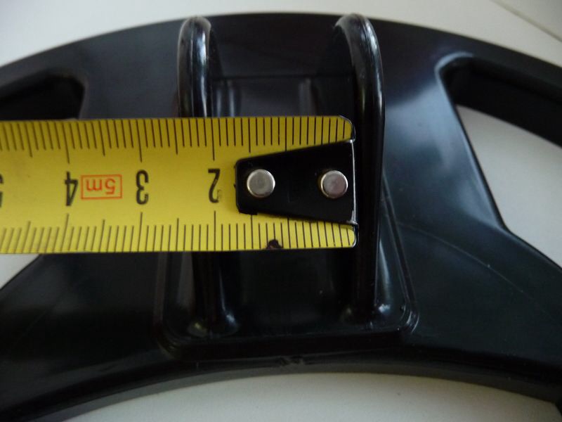

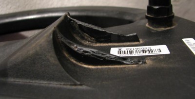

У моей родной катушки, от АТ ПРО, лопнули уши!!! Хочу отремонтировать. Первое, что сделал, убрал лишнее... Мои дальнейшие действия??? От чего брать пластик, какой клей и т.д. Короче, если кто делал, прошу все до мелочей и каков результат smile.gif
Вот заготовка... user posted image

Обычная болезнь терочный катушек, но подход пригоден для остальных:

Я на експлоре залил сломанное ухо епокси.. и отработал еще 4 года.

Игорь, чтоб получилось красиво есть два варианта:
1. Первый. Точно такие заготовки для самостоятельного изготовления катушек продают на форуме самодельщиков мд4ю. Нужно купить, вырезать фрагмент с ушками, кант шлифануть нулевкой и аккуратно приклеять фрагмент в виде накладки. Если постараться в плане аккуратной геометрии выпиленного фрагмента плюс защитить малярным скотчем тело катушки от излишнего вымазывания герметом в итоге получится почти незаметно и надежно.
2. Подискиваешь кусок абс пластика черного толщиной порядка 3мм, вырезаешь полоску длинной: высота ушек х 2 + ширина ушка на штанге, с помощью термофена и двух скручиваемых деревянных планочек из этой полоски делаешь п- образный профиль и приклеиваешь автостекольным герметом к катушке перевернутый профиль, сверлишь отверстия под винт. В этом варианте, когда площадь соприкосновения мала гермет нужен только высокопрочный типа Террасон.
Первый вариант конечно предпочтительнее.

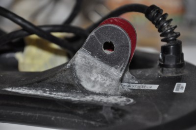

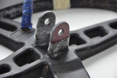

а я вот так клею уши людям, вот уже 4 год, и ни разу ни у кого ничего не отпало
взял обычный бампер со старенькой иномарки вишневого цвета 14.gif с толщиной АБС пластика 4мм,а то на новых тонкий 2мм идет экономят biggrin.gif ,потом обычными ножницами для металла вырезаю форму ушей,все подгоняю по форме,сверлю отверстие нужного диаметра,дальше дело за моим 2-х компонентным клеем,предвидя дальнейшие ответы сразу скажу ЭТО НЕ СОДА !!!!!!!
да это клей на основе цианокрилатного, но армирующий порошок это не СОДА

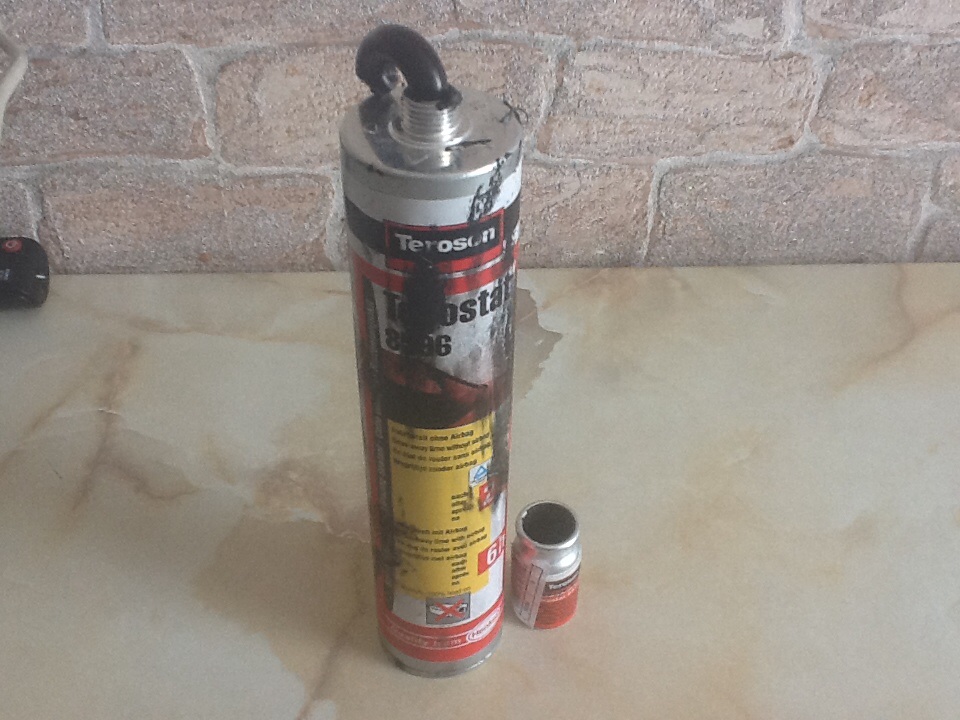

А я бы со своей стороны все-таки рекомендовал бы Terrason вместе в праймером к нему. После того как открыл для себя этот гермет, в ответственных местах пользую его и ничего больше. Мне частенько приходится самому делать себе катушки, для подводы, обожаю лепить литые круглые катушки-блины толщиной всего 7-8 мм (режет воду как метеор вместе с линейчатой штангой). Так вот даже в тонкие 7-8мм блины вертикально в пропилы заполненные этим герметом вставляю уши 30х40мм и несмотря на смешную толщину блина, когда гермет стал - выдрать уши назад - невозможно! Из плюсов - он становится жесткой, но все же резиной, погруженные в него уши слегка гнутся, но не ломаются..... А уши приклеянные на цианопане и производных держатся тоже хорошо, но на гнутие-излом все ж менее надежны (ИМХО).
Если уши не уничтожены до нуля (как у автора темы), а сломалось только одно и посередине (на отверстии например), то проще всего из куска абс пластика вырезать близняшку целого уха, занаждачить, покрыть праймером, нанести терасон и приложить вырезанное новое ухо как накладку на торчащий остаток, в идеале подклеять туда же еще и отломленный кусочек старого уха на его старое место. В итоге реставрированное ухо утолщится конечно на 3-4мм, но как правило катушечный винт имеет запас по длинне, а применение именно автостекольного герметика обеспечит качественный результат.... шутка ли этим герметом вклеивают лобовые стекла в иномарках, и держит этот гермет неслабую нагрузку, и от солнца и от воды не трескается, сколь машина служит, столько и гермет живет.

Та зря все снесли. Элементарно все обломочки можно было прихватить "на времянку" быстросохнущим клеем "капелька", а потом уже усилить эпоксидкой со стеклотканью.
Ушки на катушках ломаются из-за износа резинок. Начинайте с контроля состояния резинок.

Восстановленная основа (пластик)+эпоксидная смола со стеклотканью - это гораздо лучше, чем просто пластик.

Ну ежли всерьез и надолго smile.gif Тогда еще один вариант коим лично пользовался.
Там человек продает очень качественные заготовки для катушек, и это не какая то термоформовка, это настоящие литые корпуса! Да прости меня этот человек 13.gif , но только один его корпус я купил чтоб реально сделать пауттинку катушку, все остальные покупал только чтоб вырезать нужный фрагмент-платформу с ушками. Рекомендую, в отличии от дутых ушек эти уже литые, не нужно их ничем заполнять, вырезай и клей.

А вот и кандидат. Резинки сносились, поэтому нужно сильнее зажимать ушки, теперь либо болт пополам, либо... ушки вдрезбеги...
А сделать просечкой малой и большой новые резиновые прокладки слабо? smile.gif

Юр, ну как правило опытный человек замечает, что штанга меж ушей стала заходить в лет! Тут и надо ставить подкладки. Резиновые не айс, лучше текстолит или пластик обмазаный праймером для терассона, он хорошо противодействет скольжению и такие подкладки не снашиваются, риска сломать уши нет вообще.

Посмотрел... Видно, что производитель работает на совесть!!! Оно конечно можно было бы и заказать, не вопрос, но у меня есть идейка небольшая 14.gif , взял от всюду понемногу и ..... думаю, должно получится smile.gif ... Сейчас подыскиваю материал... Оказывается, не так-то просто его найти(имею ввиду, такого состава, который мне надо ddd.gif )... Надо по свалкам прогуляться....

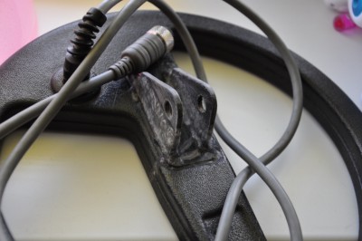

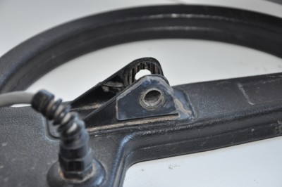

Наконец-то, попались мне почти фабричные уши!!!! Пластмасса плотная и вязкая, не ломкая, а расстояние между ушами, как-будто специально под штангу подогнано 17.gif ... Так же, имеется поперечина, делая и без того жесткие уши, еще крепче smile.gif Теперь родная катушка от моего Прохора, верой и правдой будет служить и далее bcd072fefd41be02ba953ee56dd0bfac.gif В запасе есть еще одни ушки wink.gif
Вот конечный результат:
user posted image user posted image user posted image user posted image user posted image user posted image
А узрел я данные ушки, на сломанной детской коляске, найденной на свалке smile.gif
