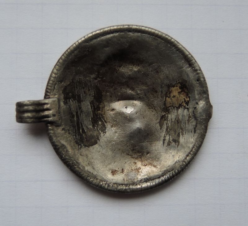

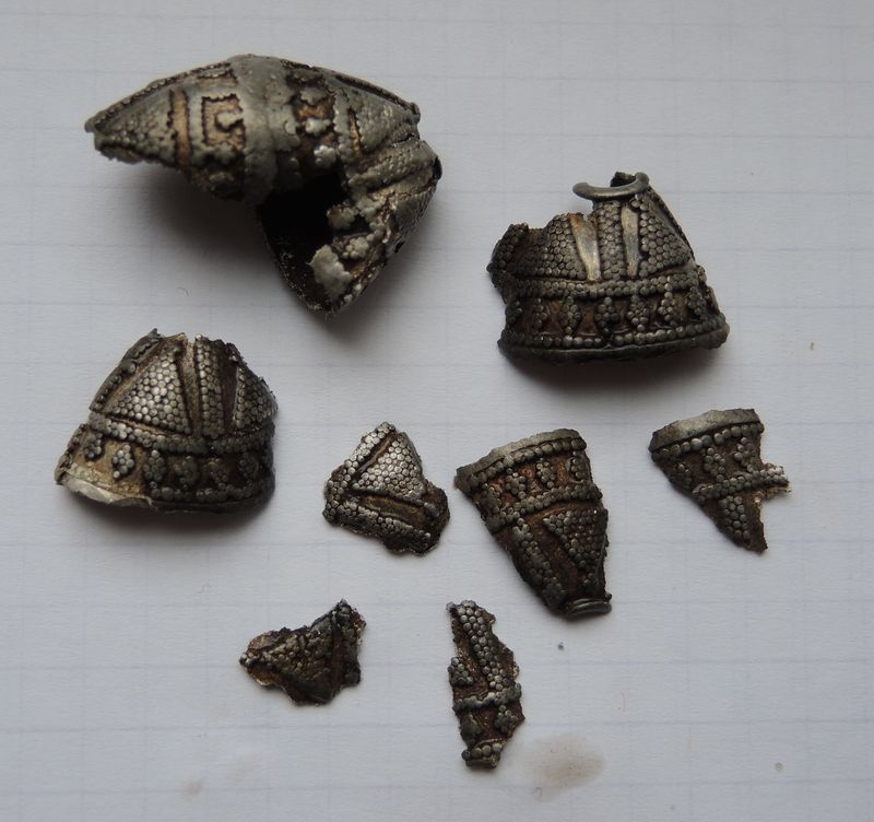

Приветствую спецов по пластике! Товарищ поднял вот такие три вещи:
№1:
Обратка:
№2:
обратка:
№3:

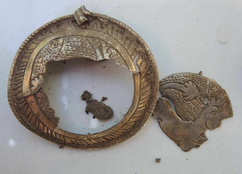

из осколков выломанной середины собирается то ли волк, то ли собака, фото в сборе, к сожалению нет. Металл хрупкий, белого цвета. Регион находки - Карельский перешеек, лес, берег озера, сопутка отсутствует, за исключением гильз. Если будут мысли по определению и датировке - буду рад выслушать, заранее спасибо.

Забыл добавить, все три вещи были подняты практически с одной ямки, разброс менее 50 см.
Дядюшка Сэм
post Jun 21 2014, 19:24
Сообщений: 8,838
Зарегистрирован: 11-March 13
Пользователь №: 53,930
Признаный автор
Репутация: 1449 кг

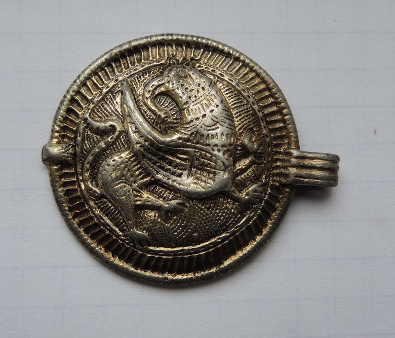

Первая - привеска с зооморфным изображением 11-12 вв. , знатная вещь, материал серебро ? Если настоящая от 3т.р + ИМХО
П.С. присоеденяюсь к просьбе AV.Sots по фото .

У меня есть фото ломаной привески. Тоже не мытая, делал на копе, но понять, что за зверь был изображён можно.

Спасибо всем ответившим! Товарищу отзвонился, попробует аккуратно помыть, фото через день-два выставлю (он с компом не дружит вообще никак). Для желающих приобрести - если у нынешнего владельца возникнет такое желание, обязательно сообщу в теме, нет возможности через личку ответить всем. Мне просто интересна, так сказать, страна происхождения данных вещей, по датировке я уже примерно определился.

Вторую нумизматам по европейским средневековым динариям покажите , авось надпись расшифруют.
Происхождение изначальное хз , но уверен , что в древностях карелы видел подобного оформления (ухо и окладка) бляхи , поройте инфу по захоронениям карелы.

Симаргл,вроде-бы изображен... Шикарная,конечно...

По датировке вполне .если настоящая.По обратке видно что возможно было ещё ухо,и крепилось с двух сторон.

Да и положение фигуры говорит , что это звено , а не подвеска .

Товарищ помыл сегодня аккуратно артефакты, сделали фото получше:
обратка:
Вещь по ощущениям внутри пустотелая, т.е. с обратки что-то типа щитка к которому припаян крепеж.
Второй экземпляр:
и его обратка:
Желтый цвет на фото - не обман зрения, они действительно такие, по цвету более всего напоминают пуговицы солдата сов.армии
И ещё. Люди со стороны предположили, что это брактеаты, фото с Яндекса, по стилистике, мне кажется, похоже:
Разновидов их было великое множество, может кто-то что-то подобное в руках держал?

На втором фото явно брактеат-монета. Две другие подвески больше подходят под предметы описываемые Чудиновым.

Сомневаюсь, что это брактеат-монета. Судя по крепежу на оборотке вообще на фибулу похоже со вторичным использованием.
Надпись достаточно легко читается по кругу, начиная от крестика направо: "AVE MRIA GRAC". Т.е. начало молитвы "Аве Мария" с пропуском одной буквы и буквой "С" вместо "Т" в последнем слове, что впрочем можно объяснить "варварской" средневековой латынью.
Судя по готическому шрифту - не ранее начала 13 в.
Шведы, али датчане какие, небось, веку по 13-нач. 14. Как раз по этому времени они начали активно закрепляться в регионе.

Что-то ещё в сопутке было? По виду второй предмет не тонкий, не односторонний и не низкопробный как подавляющее число брактеатов.

Добрали зверя smile.gif Сопутка - ломаная "бусина" - явно носилась на шнурке.
Предметы лежали на краю воронки - видимо выкинуло взрывом
