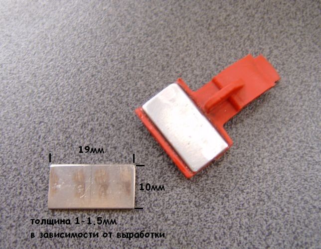

В металлической штанге, в прижимном механизме, есть красная хреновина, которая фиксирует нижнюю штангу. Между кнопкой зажима и этой фигней что то было, но потерялось. Теперь нижняя штанга не фиксируется. Вопрос, что там было и где это можно найти? ( Смысле не где я потерял, а где можно найти замену или из чего выстругать smile.gif )

Такая же беда...,недавно потерялась.Вроде там металлическая пластинка должна стоять.
Посмотрите,такой же зажим стоит в блоке,для фиксации верхней штанги.

Вырезать такую же пластинку из металла,или другого подходящего материала,и приклеить к этой красной детали.
Я временно решил эту проблему,подложив внутри кусочек резины,но пластиковый прижим продавливает своими ребрами эту красную хреновену(снимается легко,плоской отверткой),поэтому надо приклеить что-нибудь для жесткости

Вырезал пару пластинок,одну из нержавейки 1мм, оказалось мало,
вторую из алюминия 1.4мм - эта отлично подошла.И приклеил к красному вкладышу.Работает как новая

Тоже была такая проблема - люфт в месте соединения блока с верхней штангой. Перепробовал разные вкладыши. Лучше всех подошел вырезанный из пластикового контейнера для кассеты фотопленки. Даже к кулачку не приклеивал - просто плотно подогнал под размер. Люфт исчез полностью. Уже 2 года служит.

Знаете есть такая водка, не помню как называется, но там в бутылке плавает пластинка чистого серебра, так вот я взял эту пластинку, помазал моментом и поставил, благо она по размерам точь в точь подходит. Вот уже весь год отработала на ура. )))

Был случай когда неправильно вставляли штангу в блок,выставляю фото как должна вставляться штанга.
Никогда не выпадала штанга за два сезона,но пластинки обе вылетали,посадил на момент и всё.

Дилеры не всегда рядом 17.gif Пластинка может вылетит, в любое время. Ее размер 10 на 18 мм, толщина 0.7-0.8 мм . Вырезал , положил в карман и она всегда под рукой. Дилера в карман не положиш biggrin.gif

Вылечил сей косяк, приклеив внуть кусочек аллюминевого скотча, для заделки стыков вентсистем..... Супер! Держит лучше чем новый!!!!!
