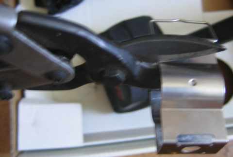

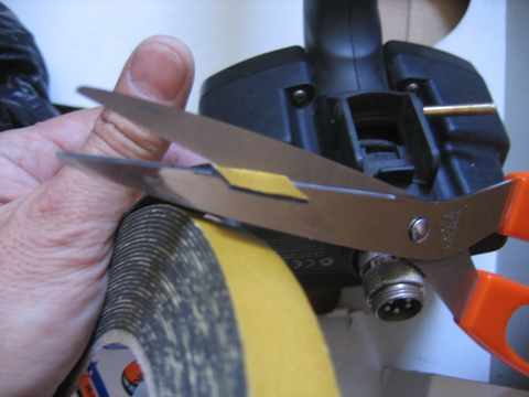

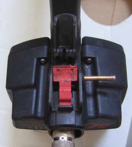

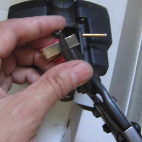

Попался Експлорер с такой штангой, ну ушатанная в дрызг!
Внимательный осмотр показал: нет металлической подкладки фиксатора штанги.
Вот такой оказался ремонт:
Вынимаем штифт, снимаем флажок, зажим. Сам зажим мягкий, а металличкская пластинка приклеивается на заводе не то на эпоксидку, не то на цианидакрил, в общем что-то жесткое. Всё моем с щеткой и мылом и сушим. Берём подходящий металлический предмет (можно нержавое кровельное железо), отрезаем фрагмент нужного размера, берём двухсторонний скотч, отрезаем кусочек, приклеиваем к фиксатору в месте соприкосновения с флажком, обрезаем по размеру металлическую пластинку, приклеиваем к скотчу, все собираем с помощью "кривых пассатижей" - разводного ключа. Вставляем штангу и радуемся жизни.
