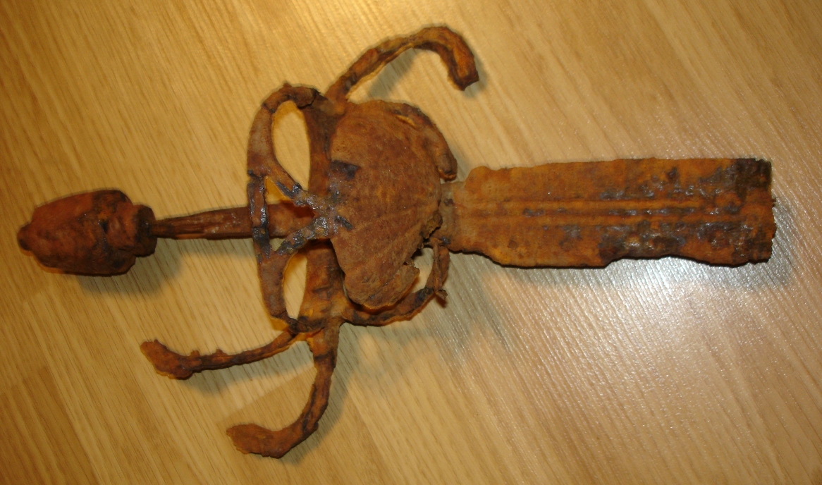

из старого:
до -
Х.З.

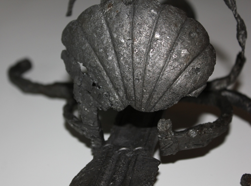

post Jun 16 2016, 20:14
Создана #357
Сообщений: 4,322
Зарегистрирован: 12-October 09
Пользователь №: 12,511
Репутация: 471 кг
после -

Так и здесь-я не хотел сделать НОВЫЙ акинак,я хотел максимально сохранить старый.
И апять жеш smile.gif ,нигде я не пытался доказать,что этот метод подходит для всех предметов,тем более инкрустированных.
Дык, вы перекрыли жЫлезки взможность окисляться...
А та, что лежала в костре, чудесненько взаимодействовала с кислородом воздуха.. вот и сгорела...
Что будет с деревяшкой в костре - Вы и сами знаете...
А вот как делают уголь для рисования:
