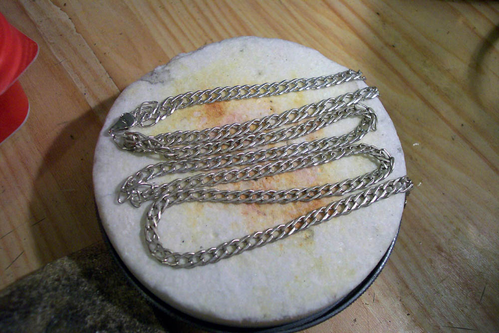

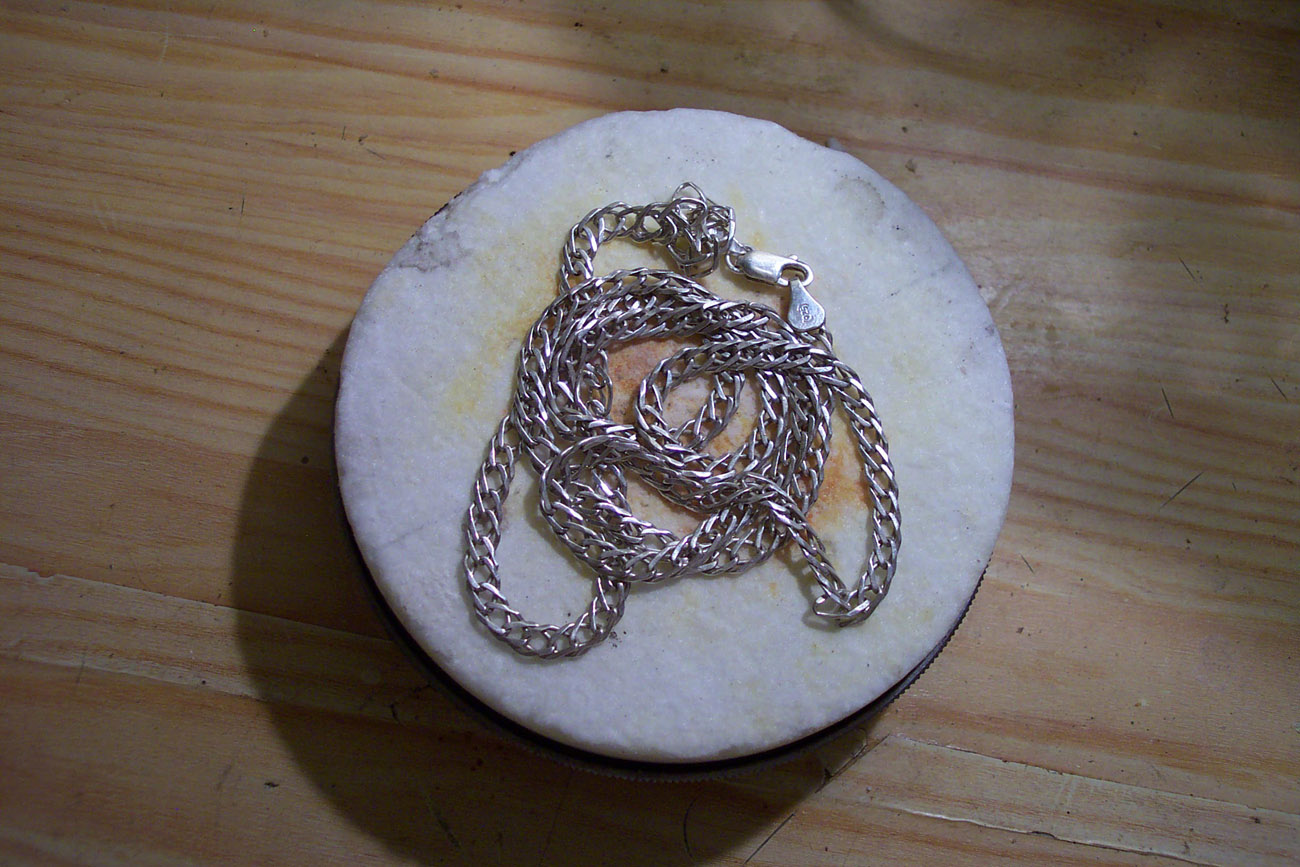

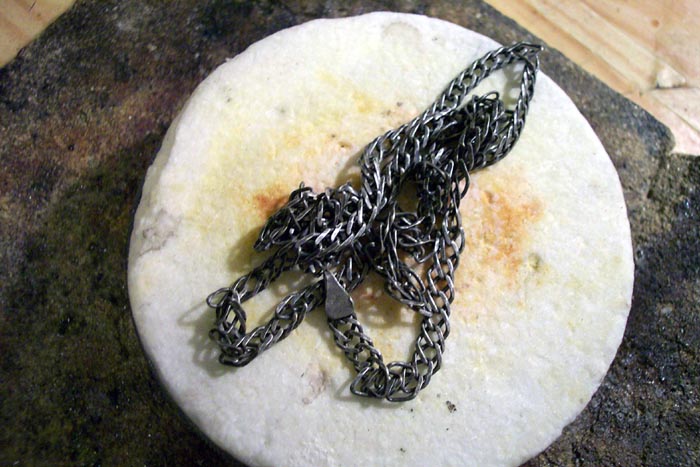

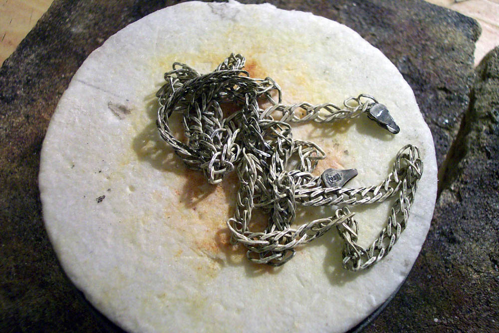

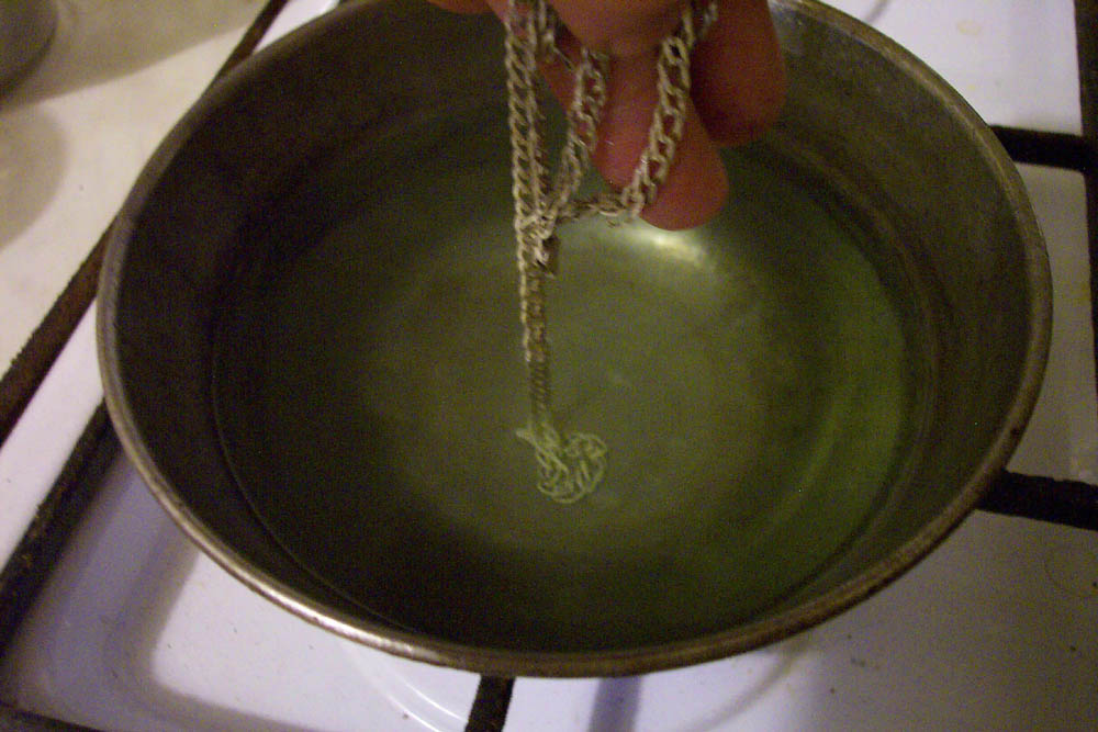

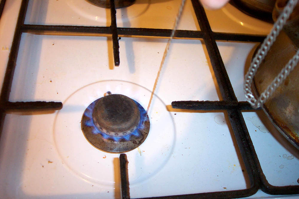

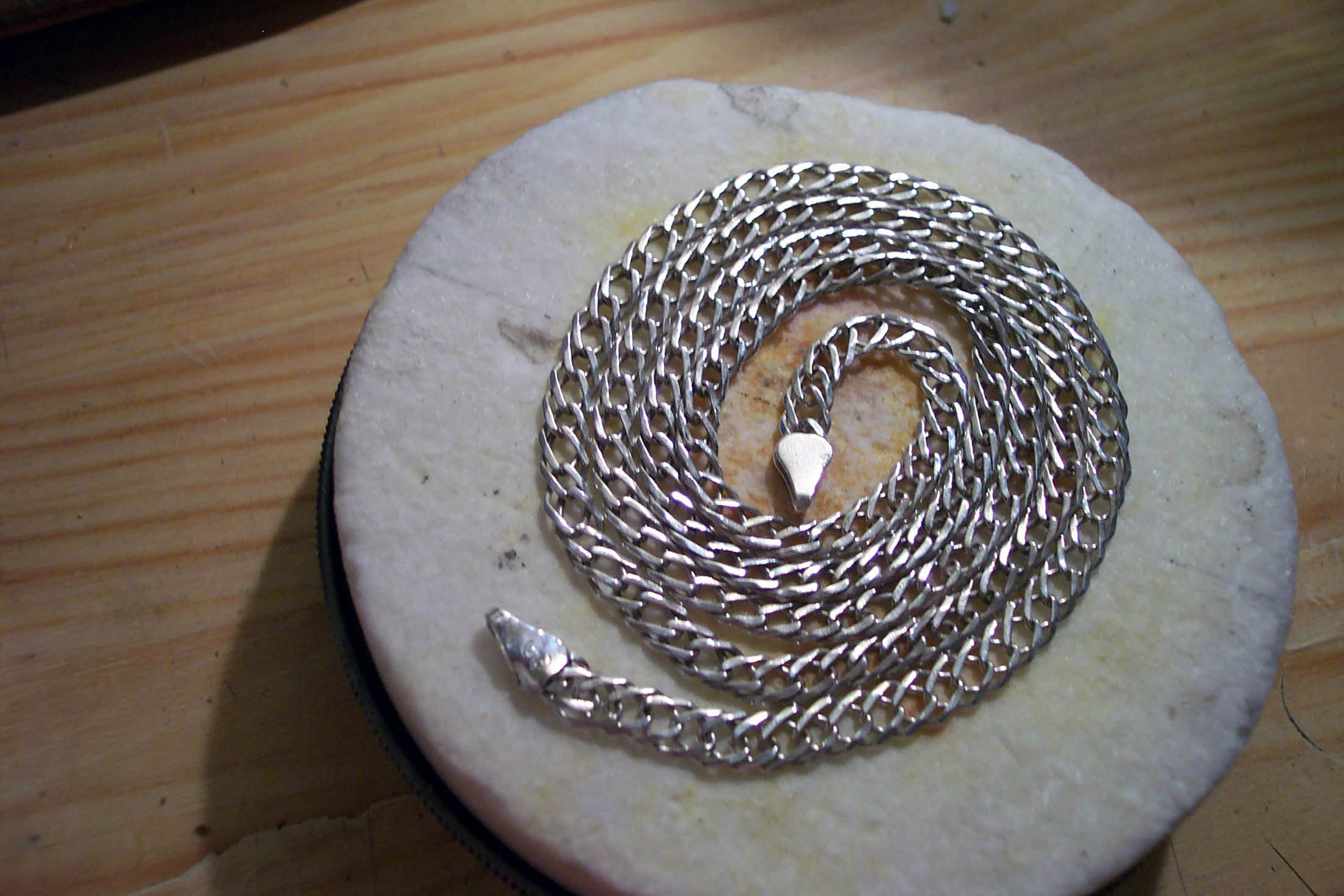

Вообще-то для этого и тема. Спасибо за добрые пожелания. Теперь по теме. Попросил знакомый найденную цепочку привести в порядок. Обычно этим не занимаюсь и так дел хватает. На ней и покажу как почистить в домашних условиях. Это один из доступных способов, когда нет специального оборудования. Вот в таком виде она ко мне попала. Если нет горелки то просто над газовой плитой обжигаем изделие до чуть красного цвета. Самое главное здесь не перегреть и не сплавить цепь в местах пайки, а также не припалить руки. Поэтому применяйте доступные для вас средства(пинцет,деревянную прищепку ит.д) Получется как на 4-й фотке. Немного побелеет. Следущий этап отбеливание изделия. Для этого берём обычную пищевую лимонную кислоту, разводим 1-2 пачки в воде и ждём пока закипит. Опускаем цепь и ждём некоторое время ( обычно 1-2 минуты,иногда и меньше) пока она не побелеет.Достаём , промываем под холодной проточной водой.(Если силно тёмная -повторить обжиг и отбеливание) Чтоб заблестела делаем чуть влажную кашицу мз пищевой соды и в ладоне щёточкой или руками трём цепь. Промываем опять в воде и сушим. Ну и полирнуть пастой гои, нанеся на тряпочку и закрепив один конец за вбитый гвоздик. После полировки промыть в каком нибудь расворителие от остатков пасты или в воде с моющим средством типа Фери. Да, естественно ювелиры поступают немного по другому но для домашних условий можно так.
Сообщение отредактировано Ges: Mar 24 2014, 00:26
Ges
post Mar 23 2014, 23:54
Создана #26
Сообщений: 147
Зарегистрирован: 24-April 12
Пользователь №: 42,421
Репутация: 63 кг
Почемуто фото не по порядку грузится но думаю разберётесь.

В итоге вот что получается. Остаётся поставить замок и всё. Разница наверное заметна. Всем удачи! Буду продолжать если есть интерес.

А , вот и с замком. Задавайте вопросы пока есть время. Можно в личку.

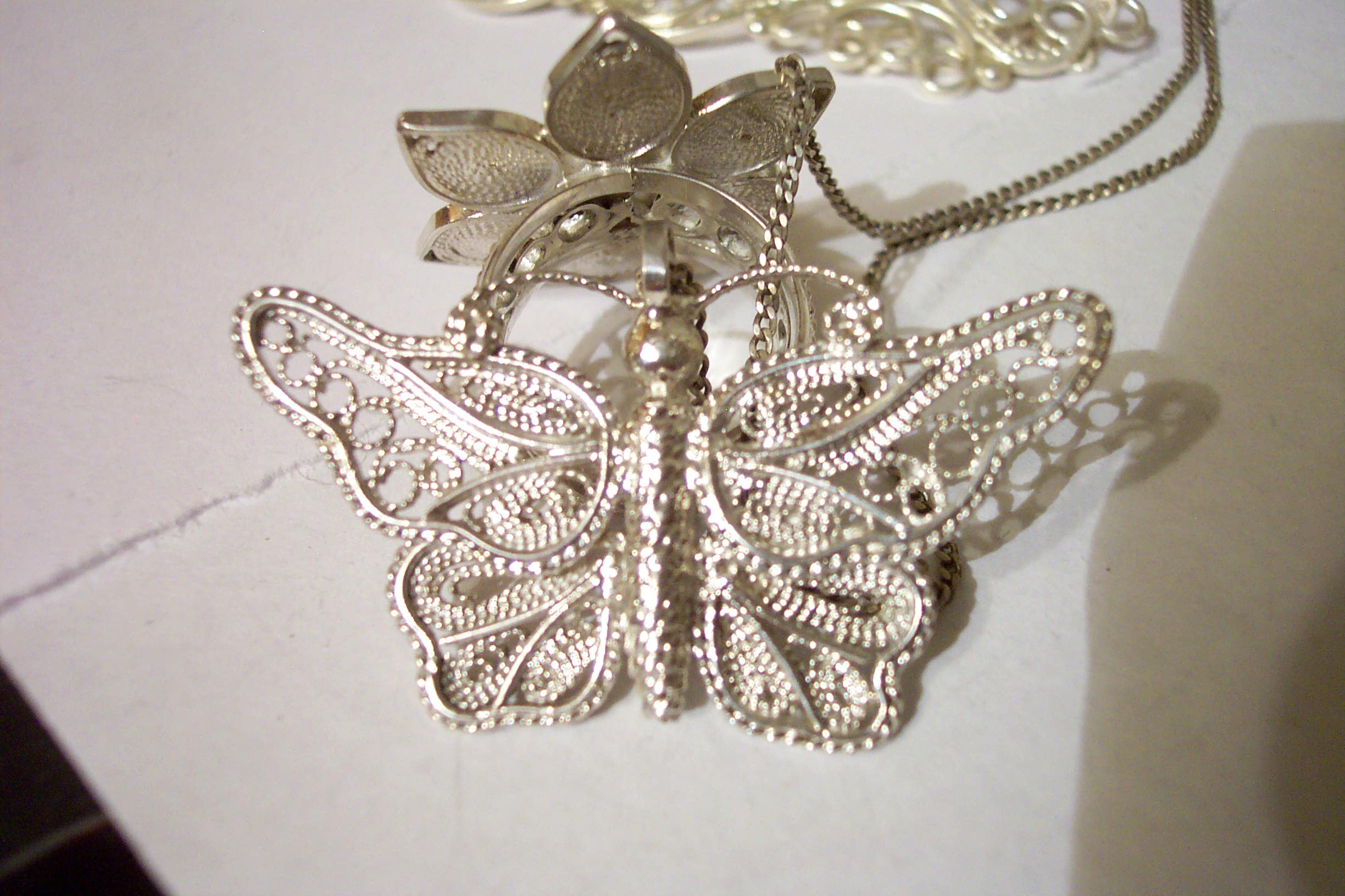

Добрый день, а не мог ли бы в крации, описать процесс изготовления или литья каким оборудованием пользуетесь, для общего развития.за руки Вам +
Ges
post Mar 24 2014, 15:53
Создана #30
Сообщений: 147
Репутация: 63 кг

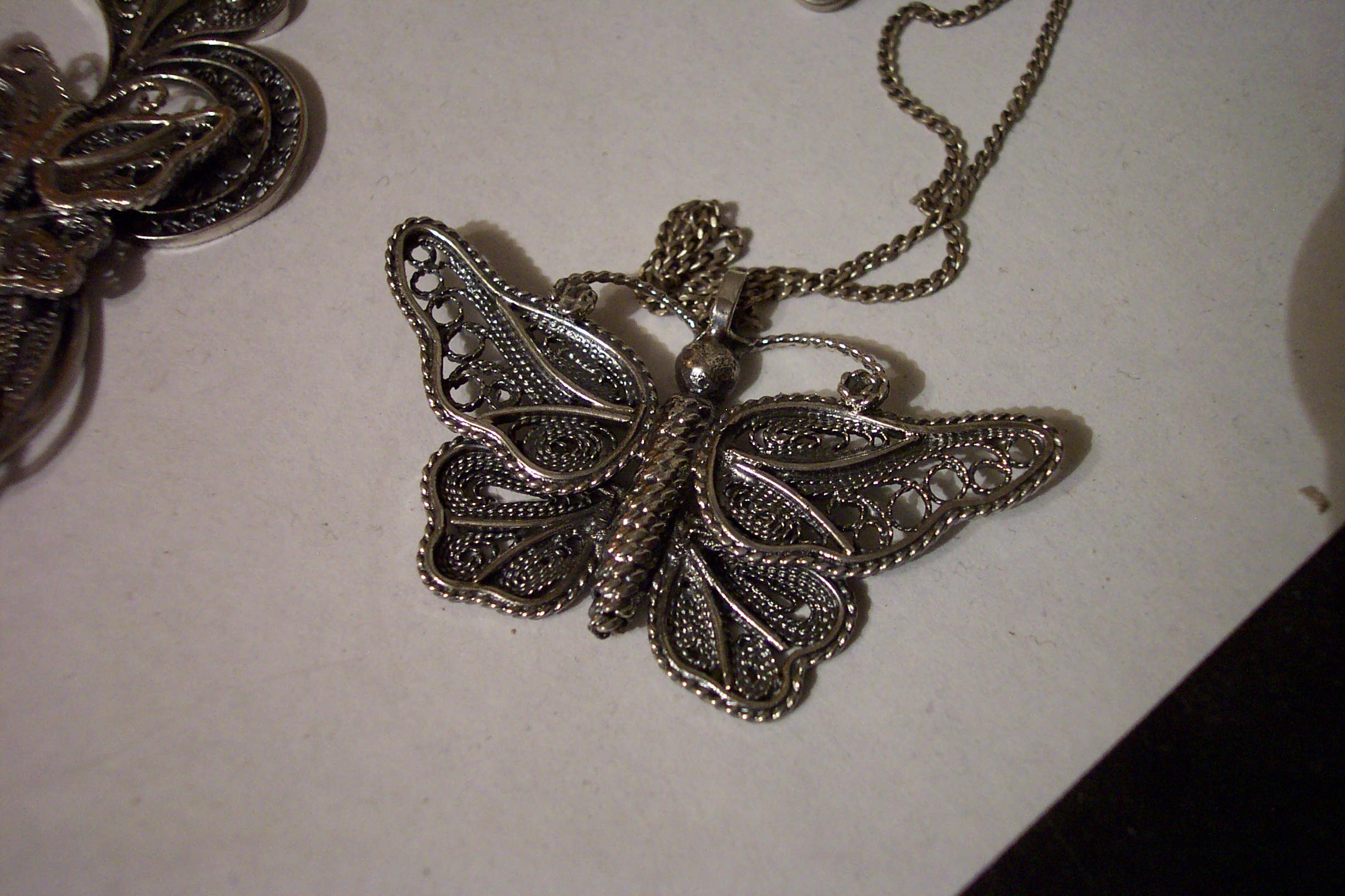

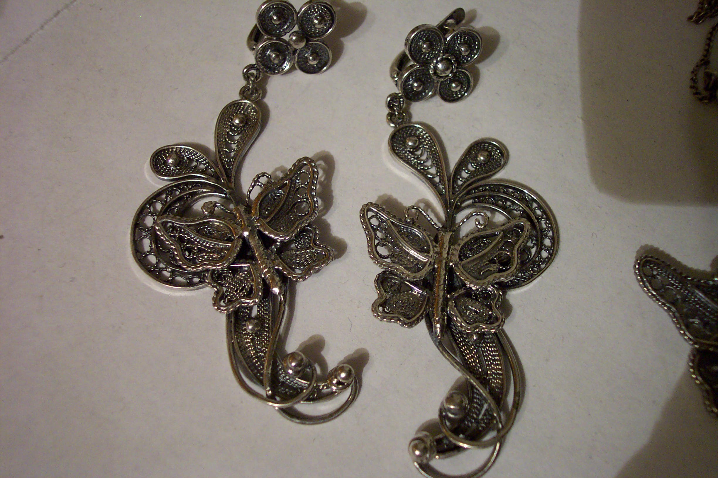

Будет немного времени раскажу. Сейчас занят. А вообще есть книги . Если надо кому, могу сканы книг скинуть. Из них можно многое почерпнуть. Оборудование собирается годами да и не дёшево. Простой набор для начала как нибудь обсудим. Что касается филиграни так первое что необходимо это руки. В основном здесь вся работа ручная требующая терпения и усидчивости. Эта техника современными ювелирами незаслуженно подзабыта ,хотя и очень старая. Сейчас мало кто ей занимается.Современные ювелирные технологии переходят на 3D печатающие станки. На мой взгляд скоро все литые изделия будут так изготавливаться, а весь процесс выльется в управление компъютером. Жаль конечно, но профессия начинает умирать, да и изделия не несут какой-то теплоты и уюта от рук ювелира, какие-то бездушные на мой взгляд ,хотя и безупречно выполненные (как будто их робот делал). Но это моё личное мнение и я никому его не навязываю. Но на мой век работы хватит.Так что будем продолжать.

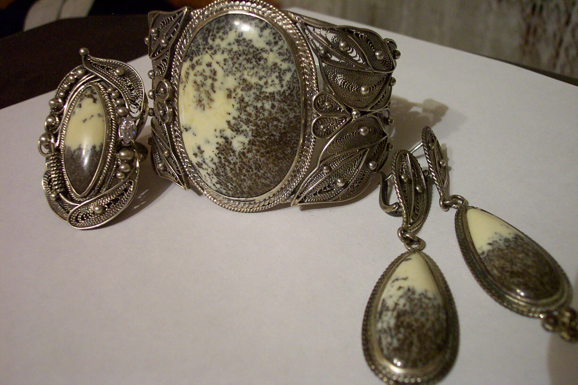

Конечно практикую. Зависит от клиента. Можно и чернь и оксидирование. Сейчас найду пример. Была белая.
Стала такой.

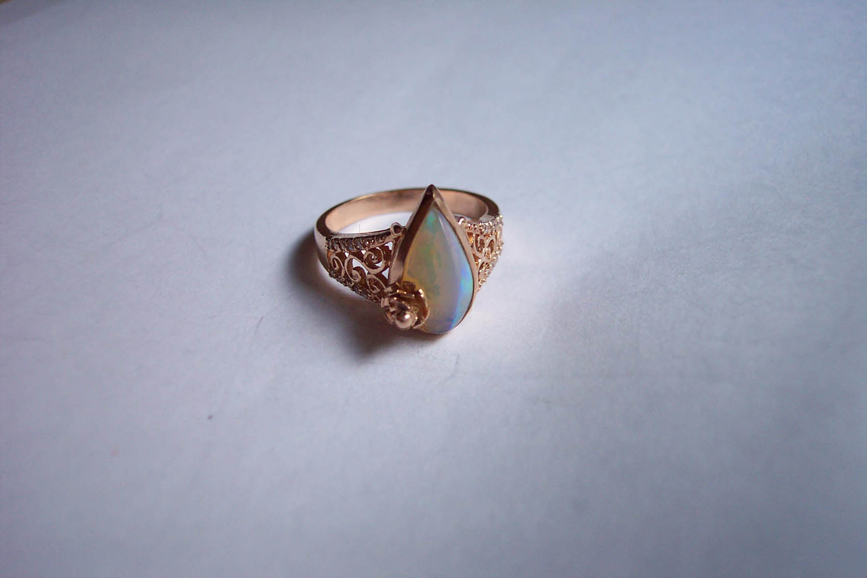

Вот ещё гарнитурчик. Извиняюсь нечаянно колечко с эфиопским благородным опалом и брюлами влезло.
И ещё спасибо всем за оценку моей работы. Жду вопросы по теме.
