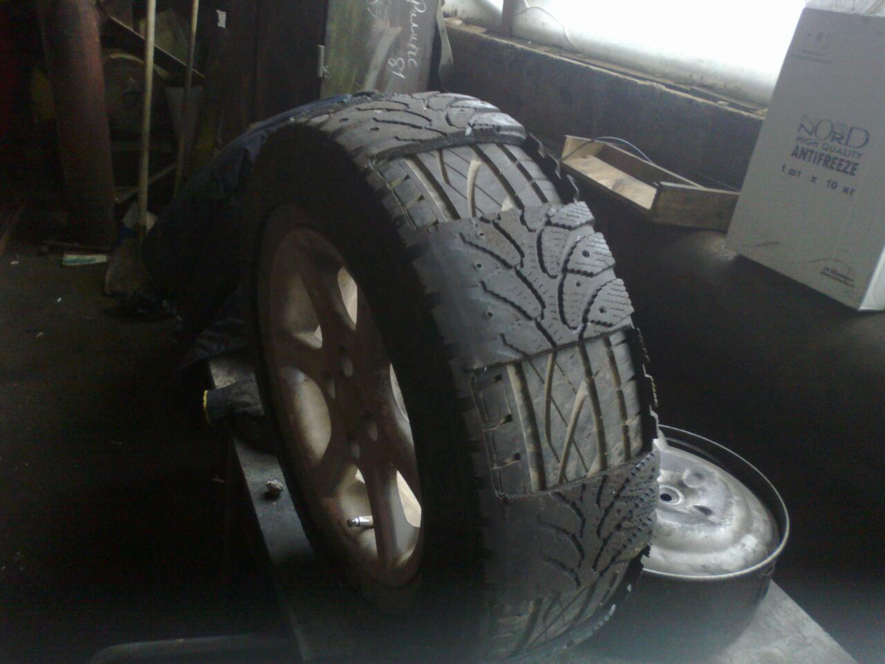

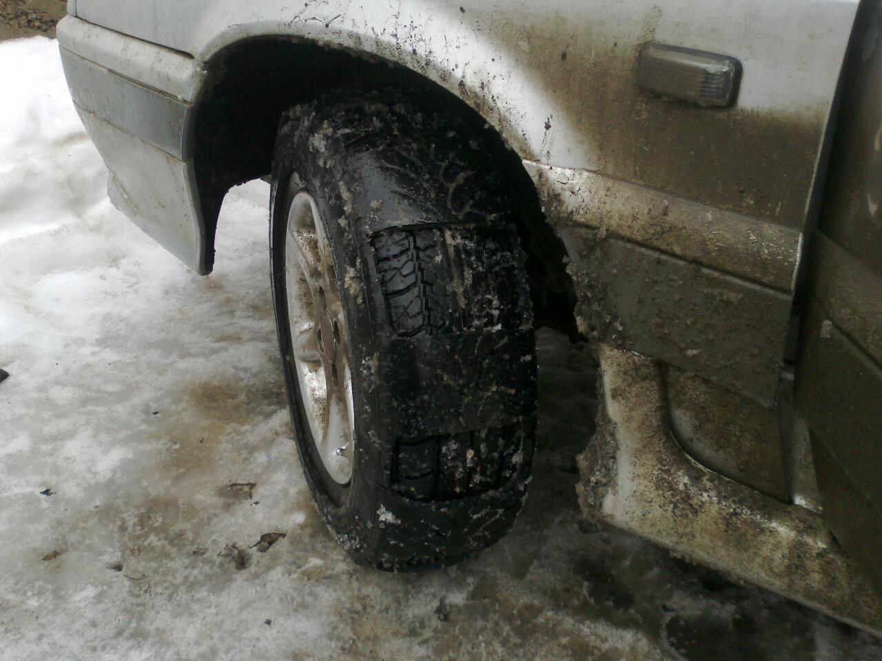

Вот после второй попытки, подобрал размер. Колеса у меня 175/70/13, взял такой же размер, после долгих попыток надеть -порвал. Вечером прокатился по шиномонтажкам взял (они там на улице валяются) разных размеров, после не долгих измерений остановился на размере 185/65/14. Вырезал, бока как и советовали 5 и 7 см., плюс-минус 1см. Сделал пока одну, поеду еще искать покрышку. Поставил, испытал. Проходимость даже с одной увеличилась. В одном месте забурился, метр назад и вперед, только снег с грязью вылетает большими комками, но прет. Вылез, поглядел на коллею, впечатлила.
Одеваются минут 5-7, снимаются быстрей. Сначала тренироваслся на снятом колесе, потом на машине, одевается хорошо.
Так, что теперь осталось доделать и испытать на копе.

Вот фото

Еще

В процессе изготовления

Готовое
