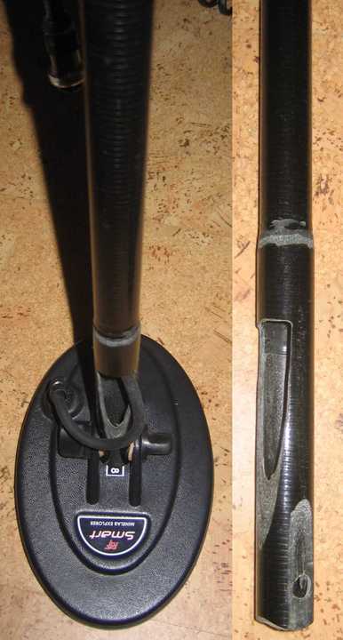

Или как сэкономить (читай заработать )1400 рублей за пару часов.
Пока копалка без топора не идет, решил причесать экип.
Лежала снайперка без своей штанги, а 1700 рублей за нее платить ну никак не хочется.
Покурил форум, почитал, что говорят умные люди, вывел себе вердикт: «А почему бы не сделать самому?»

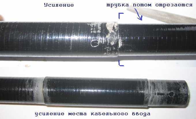

Купил китайскую стеклопластиковую удочку за 350 рублей. Пять колен примерно по 110 см. Удочка оказалась с кольцами, которые снял, нагрев их зажигалкой. Померил по родной средней штанге – вторая , если распилить пополам, подходит. В результате получил коническую трубку, длиной 49 см. Это будет длина штанги – пойдет.
Далее дело техники: усилил место крепления катушки и место ввода кабеля кусками вырезанными из оставшихся трубок - приклеил эпоксидкой, вырезал ножовкой прорезь под кабель, просверлил отверстие под болт, причесал все надфилем, вырезал прокладку из пластиковой винной пробки. Расходы: 350 руб удочка, 30 руб эпоксидка. Вот что получилось:

На досуге взвесил: вес - 40 гр. с болтом, для сравнения родная - 140г. с болтом.

Опробовал на копе - отсутствие квадрата на конце оказалось положительным моментом - можно крутить при всовывании витого кабеля в среднюю штангу.
Ну и конечно, эта конструкция после штатки 11" ничего не весит.

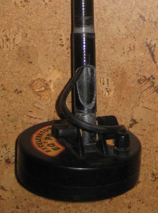

Приобрел новую катушку, оказалась довольно тяжелая.
Сделал под нее несколько усиленный вариант:
