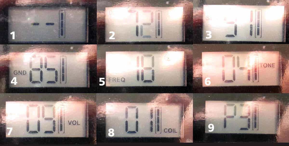

Сейчас попробую вставить фото со всех менюшек...
Siniy Borod
post Mar 10 2014, 16:47
Создана #19
Сообщений: 31,287
Зарегистрирован: 2-July 07
Из: Москва, СЗАО
Пользователь №: 2,287
За работу в тылуПерсональная
Номер карты: 4276 .... 6978
Репутация: 1745 кг
Вот...
1 - при включении... далее - последовательно переключаясь...
На 2 - вторая цифра постоянно моргает...

У Вас когда блок выключен. Вы включаете только наушники они катушку находят или нет?
То есть на катушке диод быстро мигать начинает (должен мигнуть 20 раз) али нет?
