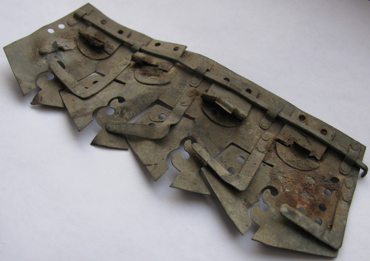

Всякая реставрация обязательно начинается с чистки. После неё идёт выявление изъянов предмета, утраченных и повреждённых частей и возможности их ремонта и восстановления.

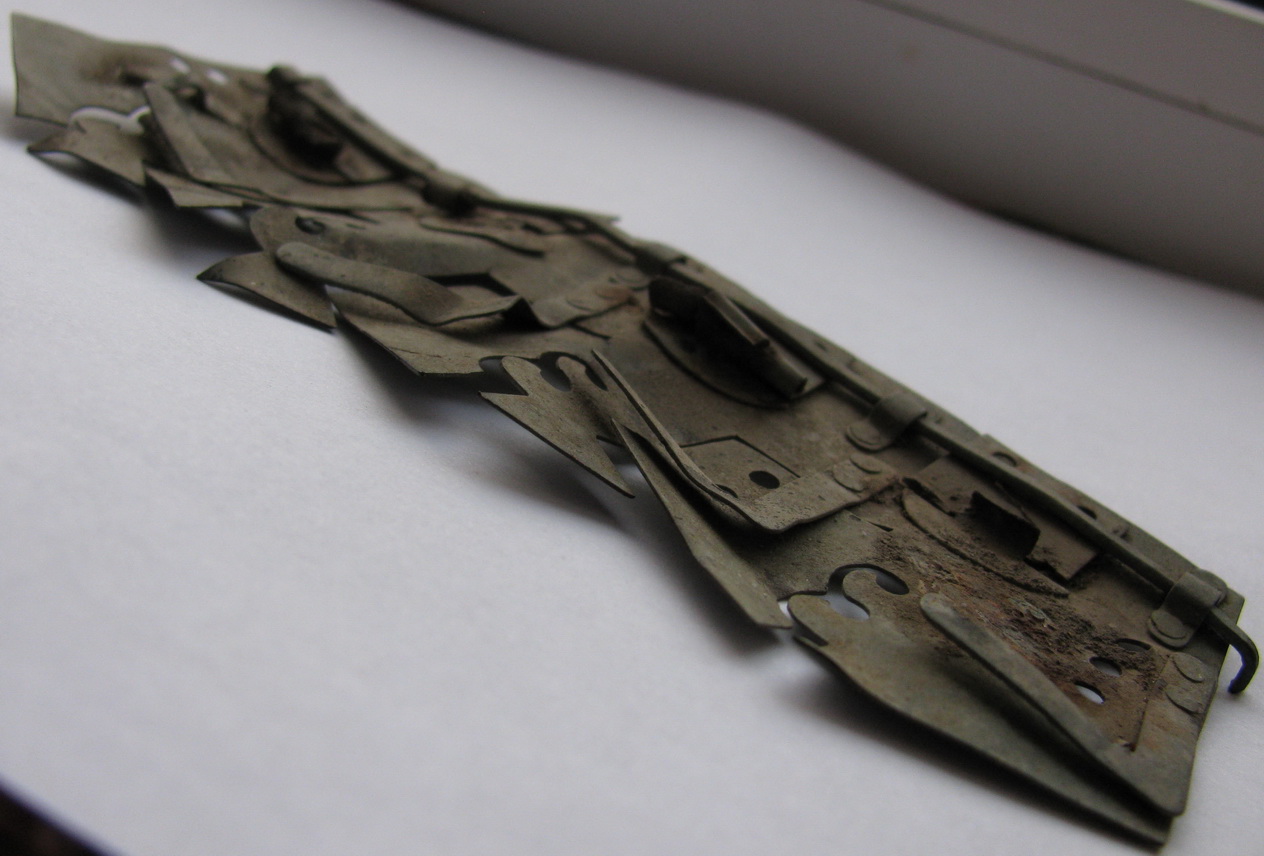

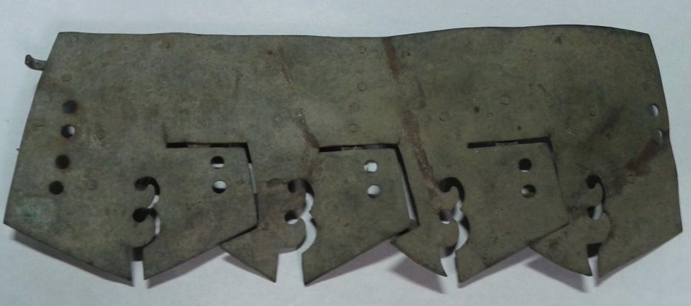

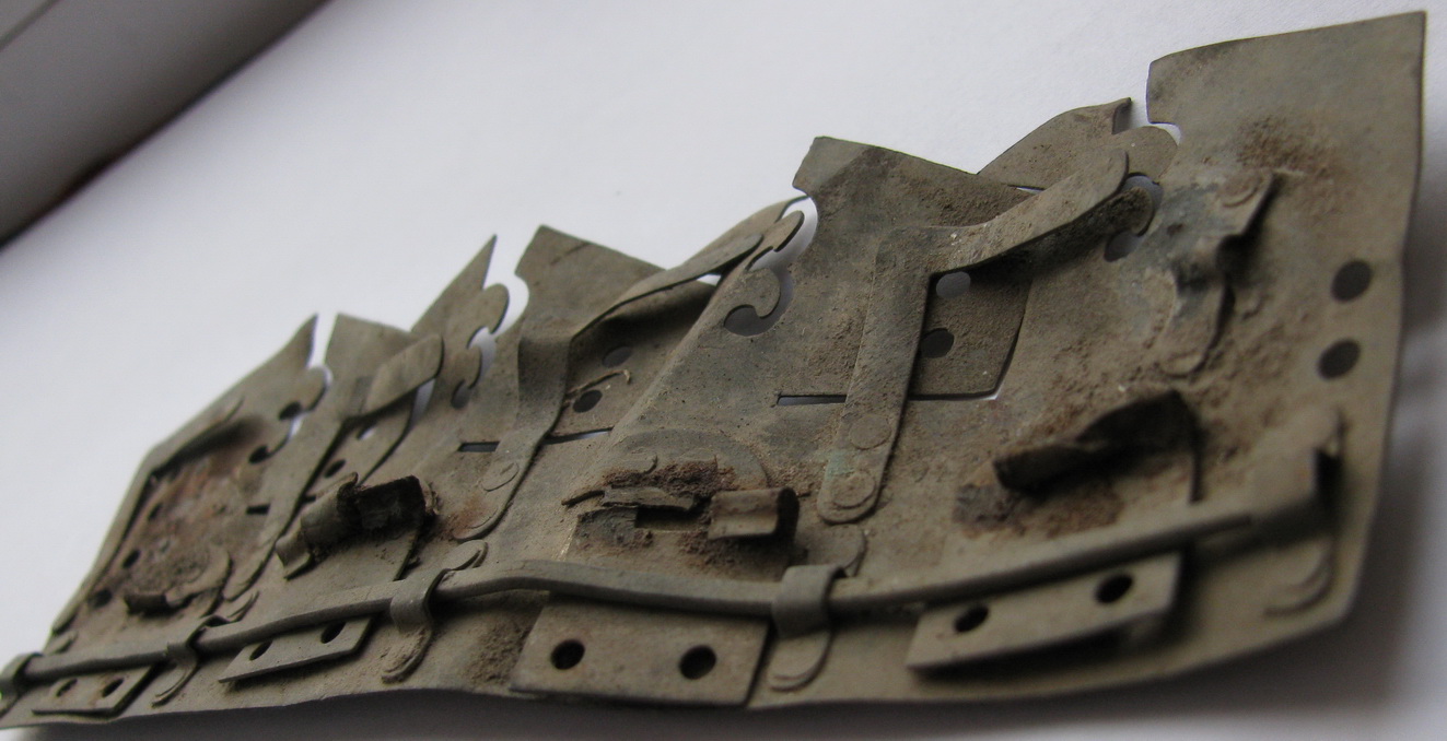

Небольшой пример из личного опыта реставрации. Попалась царская колодка для медалей вот в таком виде:
Сообщение отредактировано Dilet: Apr 4 2014, 19:37

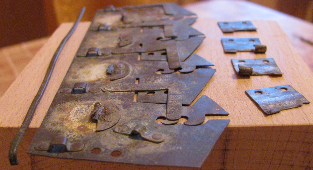

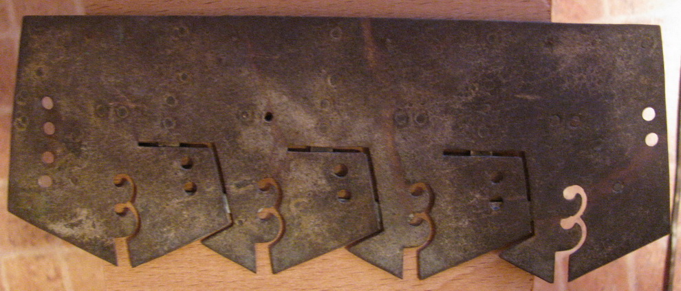

Сначала всё отмочил в мыльном растворе, отчистил и разобрал:

Аккуратненько отрихтовал и выпрямил:

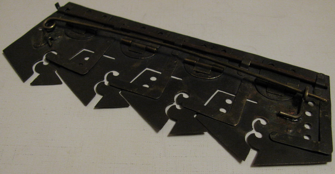

Ну и восстановил все имеющиеся детали, а которых недоставало - изготовил (точно скопировав с оригинала)
