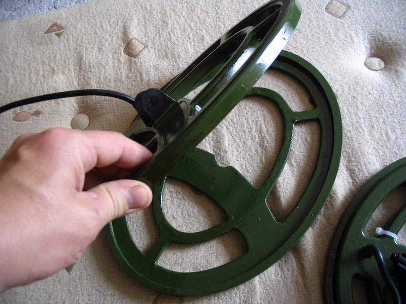

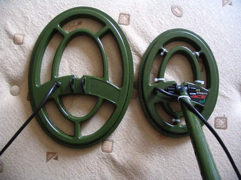

Всегда применял защиту на катухах.Даже в принципе и не хожу никогда, если её нет. Катуху можно угробить в два счета... А потому, когда нет фирменной,то ставлю самодельную.
Что касаемо защит для асе-250,то оригинал не совсем устраивал в свое время из за того, что нет в ней отверстий, да и пластик не а-лё. Ходишь с такой и набираешь как в кузов землю...., а если дождик? Катуха тяжелет на глазах...
На некоторые приборы и вовсе не достать было....
Фото самоделок прилагаю. Вес на большую катуху для аськи (9х12") был всего 90 гр.
