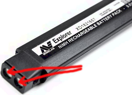

НА улице -5.Весь январь ходил без проблем,у меня батареи с зарядкой в комплекте шли.Сегодня зарядил,поставил,два раза махнул-выключился.Сам выключается,включается после 30 минут поиска стал сразу вырубатся.Было у кого,что подскажете.может контакты чуть окислились?

На холоде естественно батареи садятся НАМНОГО быстрее.
Но сначала проверьте контакты - протрите спиртом (водкой) площадки на аккумуляторе, посветите фонариком и осмотрите контактные пружины в ручке.

Контактные пружины ослабли.

Протер спиртом площадки,проволочкой аккуратно подтянул пружины,10 минут хожу выключается? ddd.gif

Всем привет тоже была проблема трак начал сам выключаться.включался потом с третьего нажатия на кнопку.что только не делал, сначала контакты-толку нет потом полез в блок проблема оказалась в стартовой плате той которая меньше.

Тоже проблема.Стал выключаться сам когда кладу на землю.Не ронял и т.д. Взял другой блок на копе(у друга) таже.... Если ослабли пружины, как это исправить-растянуть чуть? или?
Чуть вытянул внутренние пружины(надо осторожно! они сидят на мал.плате),дома покидал на кровать=) вроде нормуль тьфу..тьфу...Или в тепле всё и так работает..Короче посмотрим на копе.

Часто проблемы отключения трака связанны с катушкой, вернее с ее кабелем. Попробуйте соединить блок с катушкой без штанги, покачайте и помните кабель, особенно на вводе в катушку. Также нужно чистить и поджимать контакты в разъеме....

В этом сезоне (т.е. на третий год после покупки) мой Е-Трак неожиданно выключился после пары часов работы. После повторного включения было замечено, что индикатор заряда аккумулятора был на "нуле". Хотя аккумулятор накануне был заряжен.
Дома померил заряд, он оказался вполне ещё приличным. Поставил аккум в прибор, включил... Но он сравнительно быстро снова выключился, показывая на индикаторе быстрый разряд.
Поставил в прибор другой такой же аккумулятор, который у меня аж с 2006-го года!... Прибор работает долго, не выключается.
Вывод: либо в 2011-м куплен некачественный аккум (в комплекте с прибором), либо что-то случилось с блоком стабилизатора в аккумуляторе.
