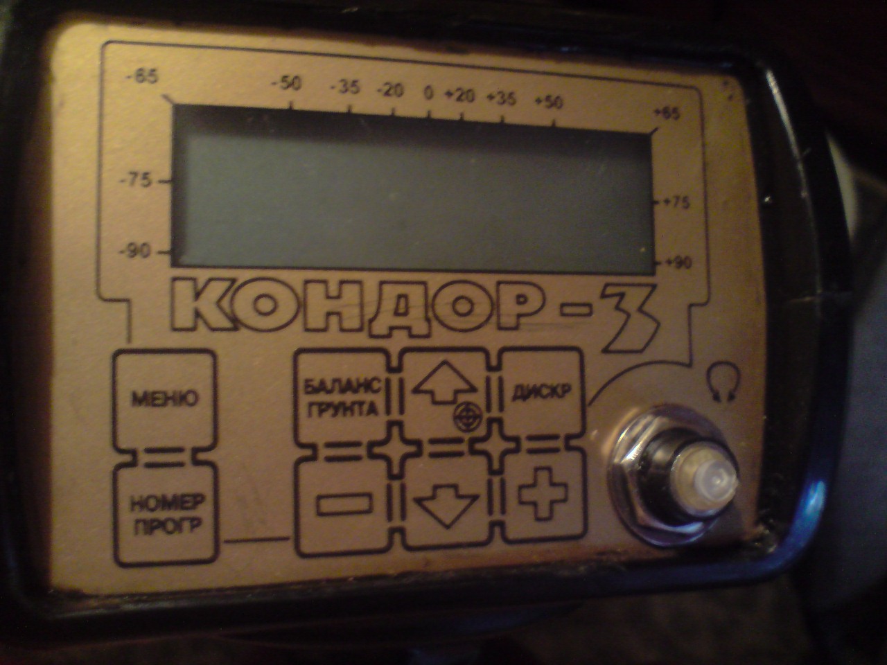

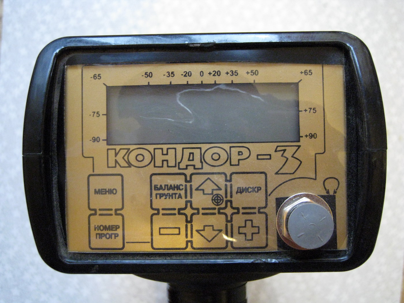

Вот мой стайлинг приборки К-3
Взял пакетик из под женских чулок там дабы пленка очень прозрачная и плотная, изоленту черную и резиновую заглушку от пузырька с валидолом!
Далее, разобрал приборку, снял размеры, вырезал как положено по профилю, края прижал изолентой в пазы приборки входит плотно герметить не надо!
Далее отпишусь и выложу фотки по переделке входа для головных телефонов в разьем на штанге, дабы он там придусмотрен но так понимаю для других серий аппаратов типа Сигнум SFT или еще какого!
А пока оценивайте и мнение свое выкладывайте мож переделаю.

QUOTE(w00dw0rld @ May 26 2010, 07:38)
Штатная лицевая панель недаром матовая - не дает бликов. С этой пленкой и видимость будет похуже и бликовать на солнце будет - прийдется постоянно крутить прибор, чтобы подобрать положение, когда блика нет.
По-моему, проще просто залить швы между лиц. панелью и корпусом черным силиконом. А также раскрутить и засиликонить вход наушников - там не герметичное соединения изначально.

QUOTE(olegpan @ May 26 2010, 12:33)
Насчет бликов скажу одно видимость дисплея прибора осталась такая же, на солнце бликов не наблюдал т.к. панель смотрит прямо на ходящего с прибором, со стороны согласен блики есть но не буду же я специально менять угол обзора приборки в другую сторону чтоб создать плохую видимость дисплея, дык к тому же я уже практически в прибор не смотрю по звукам давно привык!
