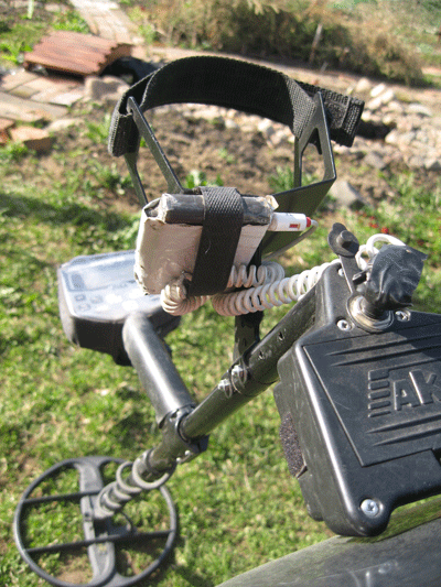

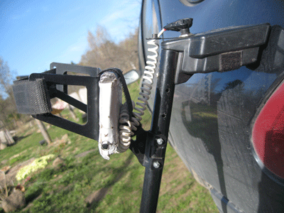

QUOTE(ezz @ Apr 25 2014, 07:35)
- можно фото всего этого дела? Как на МД выглядит, в кармане, на голове...
Так сказать в рабочем состоянии.
Приемник вместе с пауэрбанком лежат во внутреннем кармане куртки.

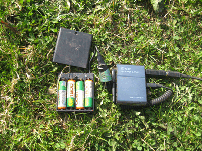

QUOTE(ezz @ Apr 29 2014, 14:07)
-как быть с питанием передатчика при нескольких днях копа (в условиях без а/машины и 220в)? В смысле,  нужно подзаряжать его? Чем? Или есть вариант замены источника тока?
Если на несколько дней, то, думаю, придется заряжать. Мне в поле не приходилось. Если верить производителю, внутри стоит аккум на 320мАч, обычного пауэрбанка, как у меня, на 4 батарейки должно хватить на несколько зарядов. Кстати, он продолжает работать во время заряда, что тоже полезно. А если есть руки и желание покулибить, то можно и аккум внутри поменять.
-на сколько дней копа, а точнее часов хватает 4АА в приёмнике?
На фото открытый пауэрбанк, там аккумы убитые и не очень качества, так они за 2 недели не сели. В среднем копал не меньше 5 часов в день. Самому интересно, когда они сядут smile.gif

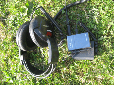

QUOTE(ezz @ May 5 2014, 13:49)
Мои субъективные ощущения. Задержка всё же есть. При быстром махе (где-то 1,7 метра за секунду) сигнал отстаёт примерно на 30 см. Впрочем, вероятно это не критично, т.к. при медленном разнюхивании или локализации цели это делу не помеха, т.к. практически не заметно.
Для меня точно не критично, видимо я с такой скоростью не махаюsmile.gif.
Немного тихий звук (тише, чем в проводном варианте).
С моим слухом, не абсолютным, качество звучания не пострадало.
Тут я еще проведу эксперимент. Из-за моей большой конструкции в виде переходника 3.5-6.3 и штекера от коссов на 6.3 (есть на моих предыдущих фото) я все-таки оторвал разъем от платы приемника. Вскрытие это показало, припаяю, отпишу по звуку еще раз.
И еще, похоже в приемник можно припаять встроенный аккум, контакты под него выведены, напряжение под питанием есть, светодиод о зарядке тоже присутствует.
