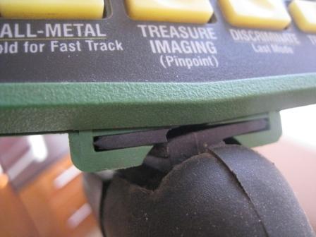

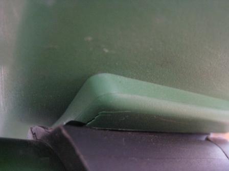

13.gif Коллеги, прошу помощи в решении возникшей проблемы.....Поломался пластик в месте крепления блока к штанге 16.gif . Можно ли починить? Как? Где?
Спасибо заранее за ответы

клей купи Дихлорэтан и клей! он растворяет пластик после высыхания будет вновь одно целое!

А подскажите как снять блок со штанги?

Пытался сдвинуть блок...но не получилось, стоит на месте как влитой....может конечно перекосило немного...Там точно нет никаких крепежных винтов?

QUOTE(Иннокентий @ Mar 25 2010, 12:00)
Откручиваете гайку на блоке (куда подключается разъем от катушки - головка на 18 или 19), затем с той же задней стороны блока откручиваете 3 болта.
Дальше беретесь за дисплейную часть (где кнопки) и аккуратно разсоединяете на две части (задняя и дислпейная). Немного разсоединили внутри из штанги будет выходить провод и будет он подключен к платам на разъеме телефонном - его нужно обязательно отщелкнуть.
Теперь, когда вытащили дисплейный блок с платой. Смотрим туда где он стоял,т.е. в блок. Внизу будет шуруп маленький который крепит дисплейный блок к штанге - выкручиваем его и снимаем остатки блока.
Теперь дальше. Дихлорэтан поможет но не надолго. поэтому нужно найти где-нибудь сеточку металлическую и вплавить ее в две эти части - будет эффект как от бетонных плит с арматурой (без арматуры бетонную плиту очень легко сломать, а с арматурой оочень сложно).
Вот и все. Будут вопросы спрашивайте отвечу.
В ветке про гаррик 2500 были мной даже фото выложены по разборке, можете поискать.

QUOTE(b d @ Mar 25 2010, 12:20)
Теперь дальше.  поможет но не надолго. поэтому нужно найти где-нибудь сеточку металлическую и вплавить ее в две эти части - будет эффект как от бетонных плит с арматурой (без арматуры бетонную плиту очень легко сломать, а с арматурой оочень сложно).
Правильно я понимаю, что после впайки этой сетки нужно клеем обработать?

QUOTE(Иннокентий @ Mar 25 2010, 14:55)
нет вначале склеиваете, потом уже для прочности сетку впаиваете паяльником большим. Сетку можно латунную, можно медную ( к примеру от заварника)

А еще вопрос. Если не заниматься склейкой....есть ли в продаже данная зап часть и вообще что это за часть? ручка? и сколько она может стоить?

У 2500 уже второй на моей памяти случай.. У моего товарища тоже сломался блок, так он винты переделывал как то пересаживал..На месте винтов был перелом блока..

сеточка берётся от автомобильной акустики,многие покупают с сетками,а у них штатные места,поэтому сетки найти не проблема ,по крайней мере в мастерских по установке автозвука.
вплавляется 100 ваттным паяльником,медленно,без фанатизма и излишнего перегрева,иногда помогая пинцетом...

QUOTE(Иннокентий @ Mar 25 2010, 15:58)
Ручка из двух частей, сломанная - Handle Left GTAx Series, вторая часть - Handle Right GTAx Series, 150 рублей стоимость. Самая большая проблема, при замене - снять резинку с нее.

Для того, чтобы снять резинку, её надо смазать маслом, лучше растительным, и вывернуть на изнанку, как чулок.

QUOTE(КиРюХа @ Mar 25 2010, 14:27)
Я дихлорэтаном пробовал... ни чего не получилось.... это пластик дихлорэтан не берет. Приклеил клеем Супер-момент. За 5 се который склеивает. Насерь взялся.

Купите Космофен клей,( он в 10 раз лучше супер клея) , обежиривайте поверхность и склеивайте. Результат увидите сами. Можно, чтобы наверняка и сетку впаять.
