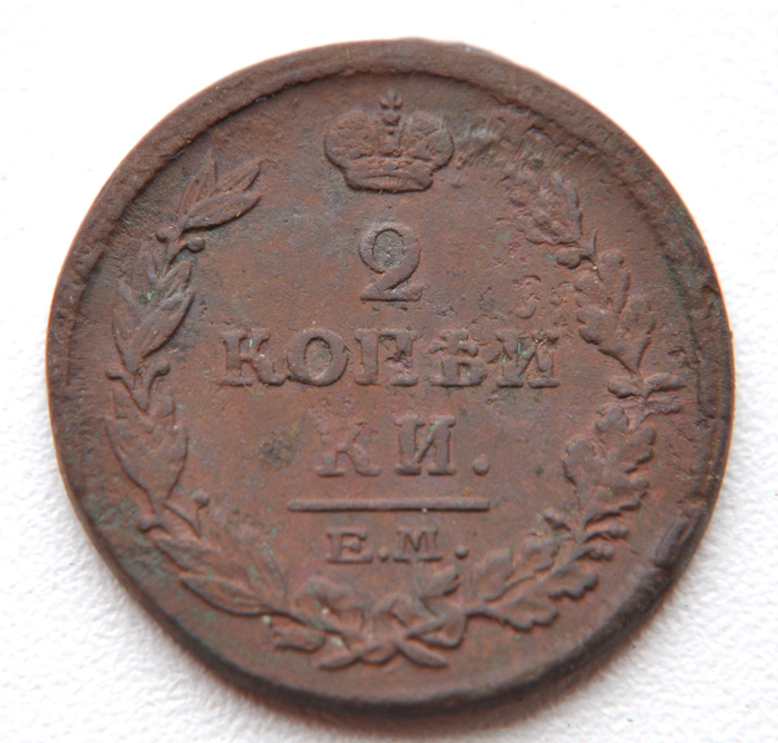

К сожалению специально не фоткал, так как испытания проходили ночью...
Ниже фотка одного из какаликов после эксперимента, фотку сделал минуту назад.
как и предполагалось, все каверны вскрывает sad.gif((

Вскрывает, и довольно сильно+поверхность матовая получается. Лично мне не понравилось. Имхо только если застывшую грязь из рельефа вычистить, какалики лучше традиционными методами.

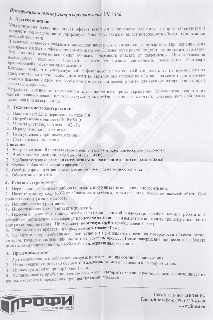

Если возможно то выложите инструкцию к етому аппарату.И где и когда покупали.

Пожалуйста....
Покупал вчера, место покупки на инструкции в самом низу.
