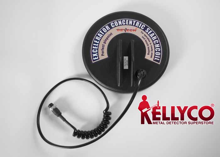

Мляяяяяяяяяяяяяяяяя , Кастет Кастетыч может тогда Вы мне объясните своим "менторским тоном" , что это за катушка : 8" EXcelerator Concentric
Search Coil (E-TRAC/Explorer/Quattro/Safari) .
Вот (последняя в списке) :
http://www.kellycodetectors.com/excelerato...rator-5inch.htm
ЗЫ : И говоря : "Ферум, может хватит повторять глупости, однажды произнесённые кем-то?" (с)....
Это подразумевает(из Вашей фразы) , что я повторял за кем либо , как минимум две глупости .
Не сочтите за назойливость , но ткните пожалуйста "пальчиком" в те места , где я повторял чьи либо глупости . wink.gif
Спасибо .

Гы-гы-гы. Феррум, а рядом 5" ДД катушки для Гарретта 1500 и 2500 и Мушкетёра с витыми шнурами cheesy.gif
Сейчас времени на поиски нет, но потом обязательно ткну, и не только пальчиком, в "глупости".

cheesy.gif Гы-гы-гы. Кастет Кастетыч , Буду верить только Вам . podmig.gif biggrin.gif
laugh.gif Жду Ваших поучительных инструкций , а то скучно ждать таяние снега , хоть так развеямся , да и другим будет познавательно . smile.gif
