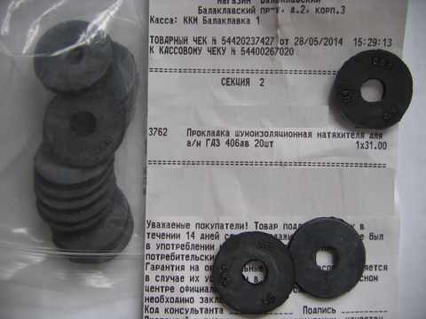

Нашел тут достойную замену в магазине автозапчастей.
Называется :"Прокладка шумоизоляционная натяжителя для а/м ГАЗ 406АВ
набор 20 штук, цена 31 рубль!!
Вот только нет выступов,как на минелабовских, а так все подходит.
Прилагаю фото:
Оплата: карта СБ № 4276........7822
fanagor
post Jan 14 2016, 13:37
Создана #19
Сообщений: 4,563
Зарегистрирован: 25-August 09
Из: ВКР
Пользователь №: 11,663
Репутация: 604 кг
QUOTE(emkgroup @ May 28 2014, 19:15)
Прилагаю фото:
Сегодня посмотрел цены Минелаба на их прокладки и болты для катушек.
Офигел..Понял, что кладу на них болт..
Поэтому тема снова актуальна- давайте вместе решать чем заменять уставшие прокладки..
