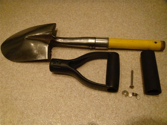

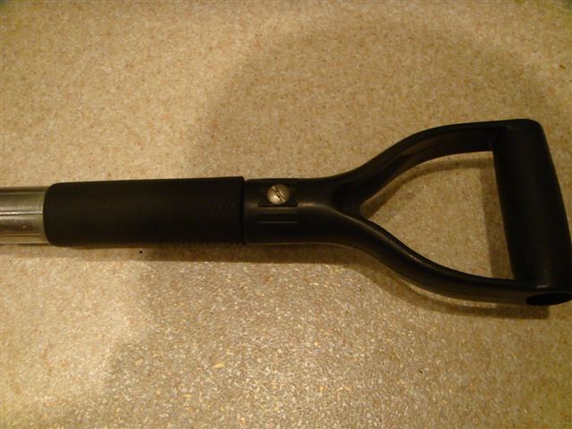

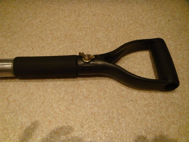

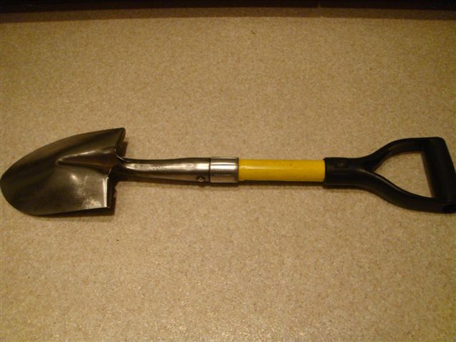

Эта лопатка тут уже =светилась=..
Подтверждаю ее отменные качества /очень грамотно прокален
штык,надежно =посажен=/...
Немного доработал для удобства и =живучести=..
-для компактности -сделал упорную ручку сьемной
/аккуратно рассверливается заклепка,снимаем,
любым клеем фиксируем упорный деревянный
=пятак= в полости трубы с торца,=прогоняем=
сверлом отверстие под выбранный болт/у меня
мебельный,М4../,подбираем шайбу потолще и
барашек..
-черенок на лопате трубчатой структуры-достаточно
=уязвим=- сколы от случ.ударов,неприятно скользит
в руке..Эту проблему решил подбором резинового
патрубка от радиатора а/м-отменно защищает черенок
и рука приятно фиксируется..подбираем с небольшим
=напуском= по длине,чтобы при сборке немного поджимался ручкой..
Экономия-20 см..,негатив =телескопа=отсутствует..
Да,лопата по-моему польская,150 руб..
Пользую без всяких скидок второй год..
На фото-собранный вид,разборка и комплектующие,=исходный= вариант,=по-походному=...
Может кому пригодится..

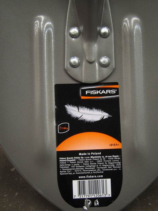

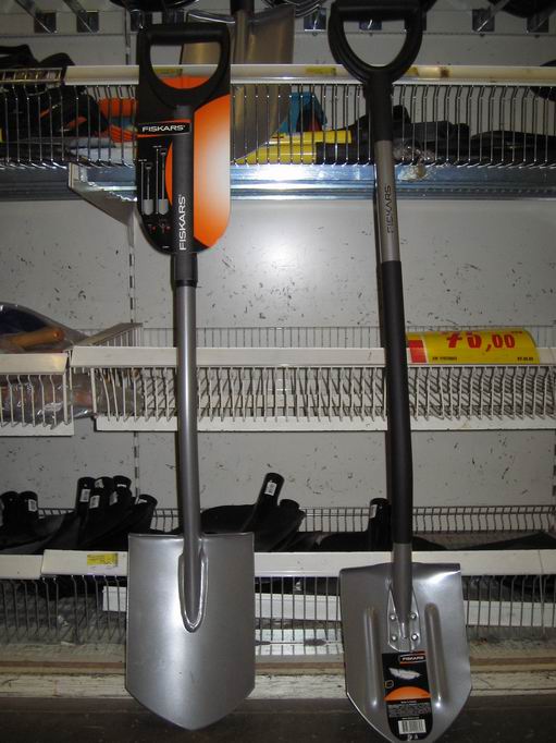

Сегодня был в Леруа-строгино.
Появились 2 лопаты фискарс ненашего производства.
Обычная, обварная, финская-телескоп, и облегченная, клепаная, сделана в польше.
По весу грамм на 300 легче. Ручка состоит из пластиковой середины.
По ощущениям: поставил на бетонный пол обе с высоты 5 см - финский тяжело падает на пол, польская же подпрыгивает, как бы пружинит. А так как я копал уже лопатой, которая при втыкании в землю туда не втыкается а пружинит, мне показалось что польская будет хуже. Сравнивайте и выбирайте!
Да, польская была по цене 1552р. На финскую цену ненашел.
