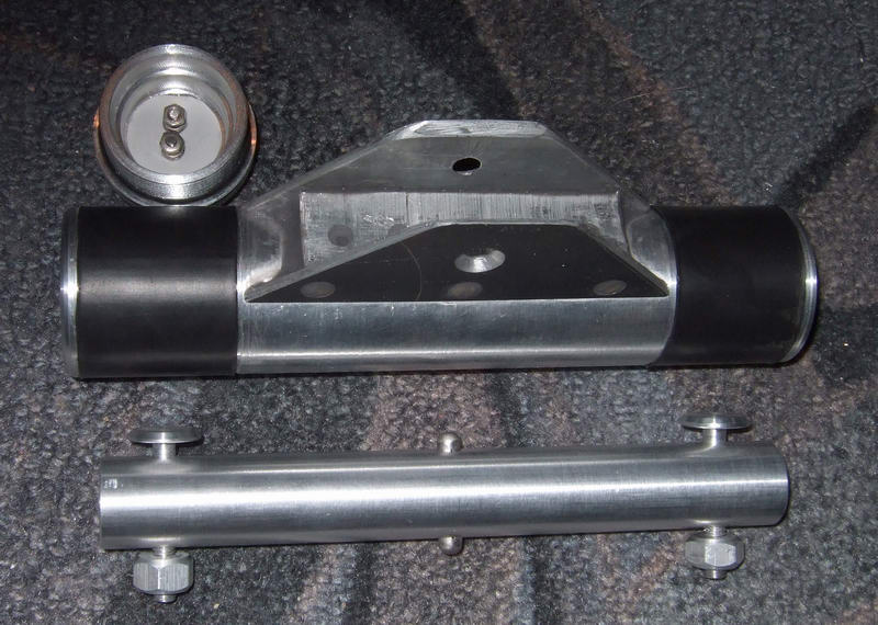

Захвастаюсь.
Купил недавно, немного бу-шный Экскалибур.
Теперь готовлюсь к открытию сезона.
Смастерил бокс для аккумуляторов.
Осталось только их купить и запихать.
Думаю о Варте на 2500-2700 ма.
Бокс сделал длинее, чтобы вошло не 8 а 10 аккумуляторов.
(как в основном блоке)
Как-раз 12вольт получиться.
На дольше хватит.
(хотя и десять штук войдет)
Сделал крепеж на пояс.
(на фото видно)
Наверно и в воде, с закрепленным блоком на поясе, будет легче искать.
А то, эти блоки, стоят поперег штанги и под водой будет большое сопротивление, когда машеш из стороны в сторону. smile.gif
Родные аккумуляторы(1000ма - 10штук) живые.

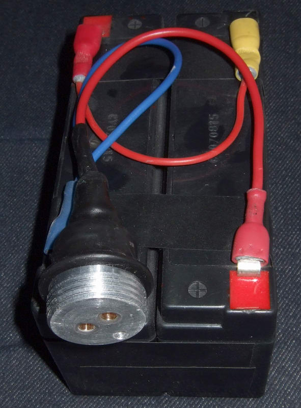

Еще вот такой переходник сделал.
Теперь могу подключить любой аккумулятор.

Фотон ну ты реально зубр -СУПЕР я об этом тож думал -классная приблуда получилась -ещё раз убеждаюсь что штатные аккумы разрабатывал УПЫРЬ -блин ну писец тебе будет хватать ящика если у меня аккумов хватает на трое четверо суток бесперебойной работы то ты наверное зарядишь и весь сезон будешь рулить -кульно ничо нескажешь -КУЛИБИН -плюс тебе за старания
