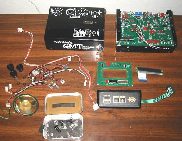

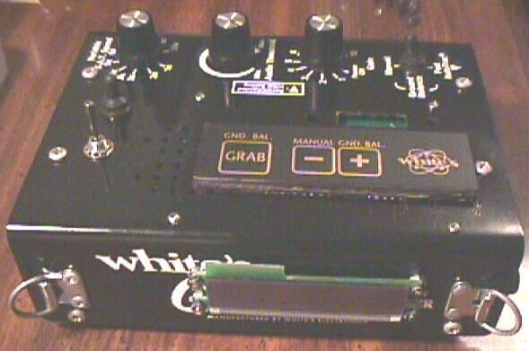

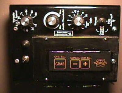

Вот интересная переделка GMT для поиска по труднопроходимым местам чтоб не сломать прибор,с сайта буржуйского -Аляска.Основная задача убрать в корпус хлипкий дисплей.

cheesy.gif Решение конечно интересное,но в практическом использовании бесполезное.

Да это ему (самоделкину) по горам лазить чтоб не укатился -да не побил дисплей,пишет что и пара приятелей тоже повторили.Может и не столько удобно как "целее будет" smile.gif -хотя,что они на горах своих находят?,не речка же -и не юрский конгламерат.может где тоже по сопкам полазить smile.gif
