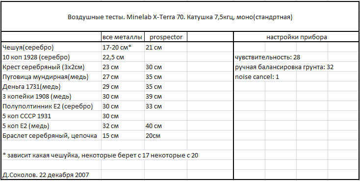

Всем привет.
Сделал на днях тест по воздуху для Терры 70 со стандартной катушкой 7,5кгц, моно.
Результаты теста в таблице. Сейчас думаю покупать для Терры ДД катушку, но не могу определиться какую, то ли ДД 7,5 кгц, то ли ДД 18,5 кгц.
Хочется чтобы Терра получше ловила чешую и при этом ловить глубинные объекты.
Может быть кто-то сподобится сделать такой же воздушный тест на ДД катушке? Было бы интересно сравнить. Особенно интересно как она ловит не только монеты но и крестики.
И еще было бы очень интересно увидеть воздушный тест от Гаррета 2500 и 1350. Если есть пользователи, то может быть сделаете. Думаю всем будет интересно. При всем том, что как принято считать воздушные тесты довольно бесполезны, и ни о чем не говорят, я считаю, что они показывают некую картину. Так что предлагаю всем потестировать свои аппараты и выложить сюда таблицы. Будет интересная тема для всех групп пользователей.
