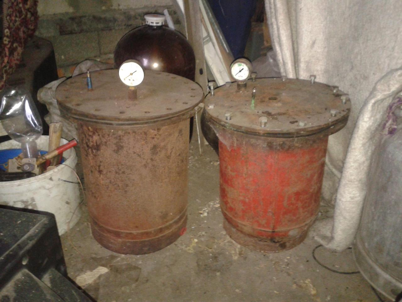

У меня самодельный автоклав из пропановского баллона. Если есть желание, дам размеры и фото. Делал его один умелец еще в советское время, там немного токарных работ(крышка) ну и сварные. Вместимость 10 литров, т.е. 10 литровых банок консервов. Делали и рыбные и мясные. Магазинные консервы по качеству и вкусовым данным и близко не стоят....

Верхняя часть баллона отрезается, вваривается крышка с отверстием 15 см с болтами(болты на 10 тоже вварены снизу), внутри на расстоянии 10 см от нижней части вварено дно с дырками, расстояние от этого дна до верхней крышки-39-40 см. Вытачивается (у меня выточено) съемная крышка с отверстиями под болты, на крышке установлен манометр и сосок(или как его правильно...) с автомобильной камеры. Естественно все делается герметично с учетом, что в автоклаве нагнетается высокое давление.
Банки с содержимым(рецепт могу у супруги выпытать кому надо smile.gif ), закатанные железными крышками, устанавливаются на дно в два яруса, пять внизу, пять вверху, банка на банке. Все это заливается водой, но так что бы и банки были закрыты и между верхней крышкой и водой было воздушное пространство, иначе вода зайдет в манометр. Под крышку ложится прокладка из резины ( у меня из автокамеры), плотно завинчивается, насосом нагнетается давление 1 атмосфера, и автоклав(тяжелый зараза снаряженный) устанавливается на газовую конфорку. При нагревании давление возрастает, нужно его довести до 3,5-4 атмосфер, после этого отключается газ и автоклав стоит остывает. Нагрев до нужного давления длится примерно 4-6 часов, а остывание часов 12. После того, как давление упало до 1 атм, можно открывать крышку и ... консервы готовы.
Размеры:
высота-52 см
диаметр-30 см( диаметр баллона)
вн. диаметр верхней крышки-15 см.
Может что упустил... Спрашивайте, исправлюсь.
Банки с содержимым(рецепт могу у супруги выпытать кому надо smile.gif ), закатанные железными крышками, устанавливаются на дно в два яруса, пять внизу, пять вверху, банка на банке. Все это заливается водой, но так что бы и банки были закрыты и между верхней крышкой и водой было воздушное пространство, иначе вода зайдет в манометр. Под крышку ложится прокладка из резины ( у меня из автокамеры), плотно завинчивается, насосом нагнетается давление 1 атмосфера, и автоклав(тяжелый зараза снаряженный) устанавливается на газовую конфорку. При нагревании давление возрастает, нужно его довести до 3,5-4 атмосфер, после этого отключается газ и автоклав стоит остывает. Нагрев до нужного давления длится примерно 4-6 часов, а остывание часов 12. После того, как давление упало до 1 атм, можно открывать крышку и ... консервы готовы. Размеры:
высота-52 см
П.С.: делают также с электротэном в нижней части.

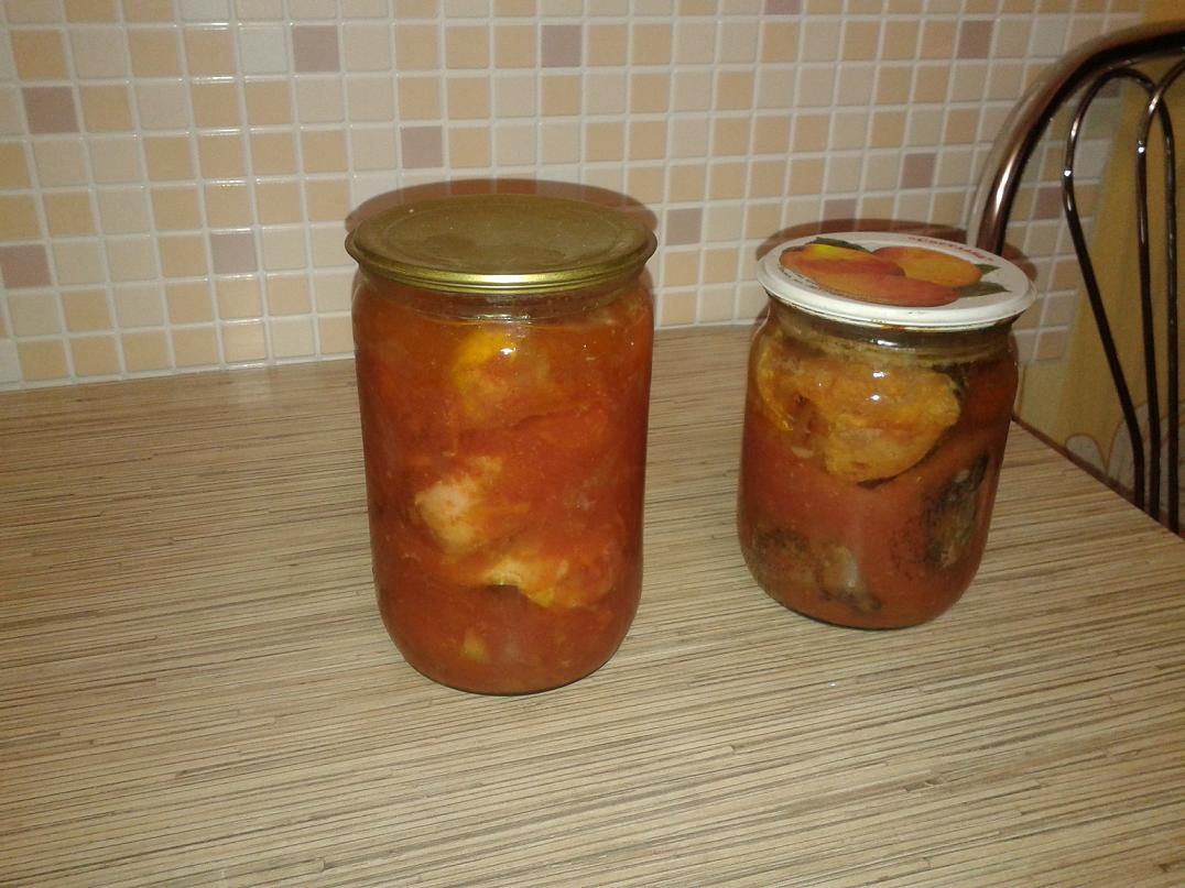

Полностью согласен с Автором! У меня два таких автоклава. ( в былые годы одного было мало, так как продукции нужно было приготавливать МНОГО). У меня в автоклав входит восемь литровых банок. И в одном вварена трубка для термометра. Делал мясо(кролика , курицу , утку -все скосточками) а также мясо с гречкой , рисом , перловкой , с овощями. А еще рыбу в масле(в основном толстолоба) и уклейку в томате . Все очень вкусно.Если нужно фото -сделаю.(и автоклавов и продукции).

Если будете делать ОБЯЗАТЕЛЬНО сначала открутите в балоне винтиль , промойте водой , а уж потом режте шлифмашинкой.

Толстолобик и карп в томате , в погребе стоит в масле немного. Год хранится легко.

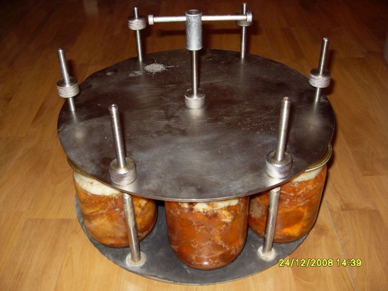

Есть бюджетный вариант.
До приобретения заводского-батя использовал самодельный под большую кастрюлю.
Наподобие как на фото.
