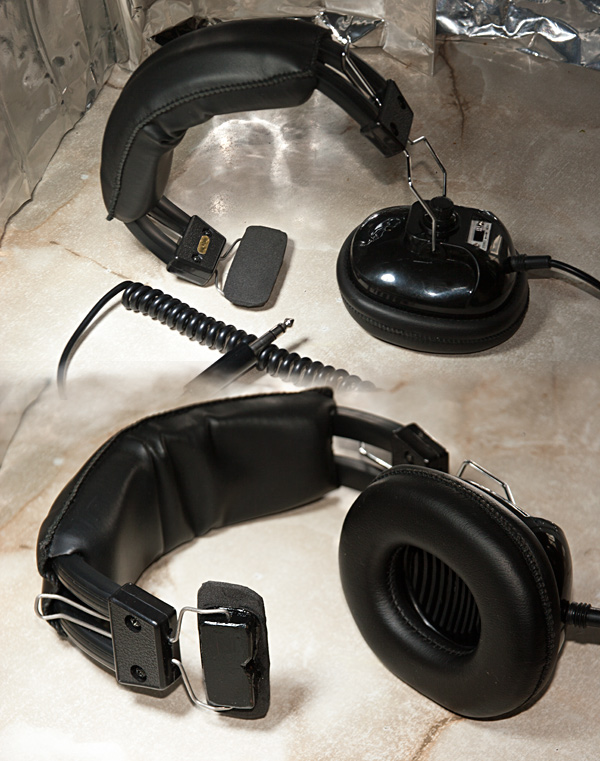

Делал себе уши на МД с одним амбюшуром, чтобы слышать не только сигнал, но и мир вокруг)
Немного поэкспериментировал. Были вот такие наушники с крепким конструктивом и плохонькими динамиками по 8 Ом и фиговатым частотным диапазоном. Включал их в фишер ф70 до вивисекции, звучат почти так же, как и другие уши, у которых динамики по 64 Ом, только чуть тише.
Реакция прибора на то, какое сопротивление наушников включили, целиком зависит от выходного усилителя звукового канал МД. Если в инструкции написано, что включать уши сопротивлением, например, 100 Ом, то значит, что выходное сопротивление звукового услилителя такого прибора не достоточно низкое, что плохо. Незачет конструкторам, т.к. при проектировании усилителей изначально ставится задача добиваться низкого выходного и высокого входного сопротивлений каскадов.
У фишера ничего не написано, т. е. можно втыкать любые уши. Просто нужно понимать при этом, что чем выше сопротивление наушников, тем при меньшей "громкости" регулятора достигнется требуемый уровень громкости в ушах. Что есть экономично по питанию.
Купил на рынке один динамик подхдящего диаметра сопротивлением 50 Ом, и заменил 8-омный на него. В наушниках были встроеные регуляторы громкости каналов. Фишеру это не нужно, но не выкинул, т.к. планирую юзать не только с ним.
В общем, получилось удобно, и достаточно громко.
Насчет того, чтобы включать последовательно динамику сопротивление, как в предыдущем посте... ну может там выход усилителя слишком шунтировался, тогда может и так. Но со схемотехнической точки зрения, ток, создающий звуковой сигнал в динамике, через него и резистор будет одинаковм. Но падение напряжения звукового сигнала (а значит и мощность излучения) буде распределяться между резистором и наушником прямо пропорционально их сопротивлениям. То есть это не эффективное решение. Единственный правильный выход в такой ситуации, заменить излучатели на более высокоомные.

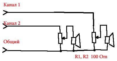

Если нужно сделать регулировку звука в наушниках по каналом, можно сделать как на рисунке ниже:
Номинал переменного резистора довольно свободно можно варьировать, т.к. от большого сопротивлерпя усилителю хуже не бывает, только от низкого. Лучше всего взять резисторы полным сопротивлением 100-200 Ом. И лучше с линейной характеристикой зависимости сопротивления от угла поворота ручки, т.к. тут есть варианты (*аж 3).
