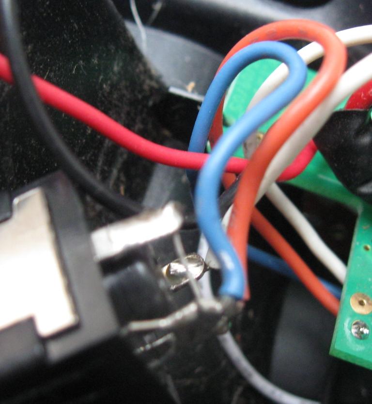

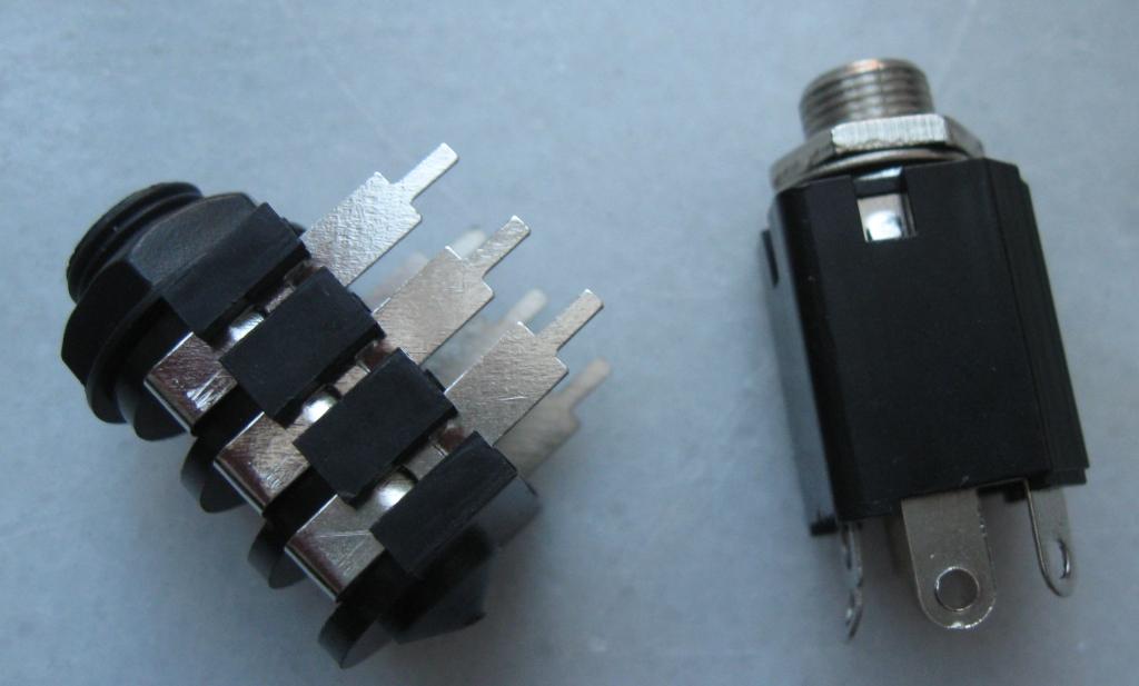

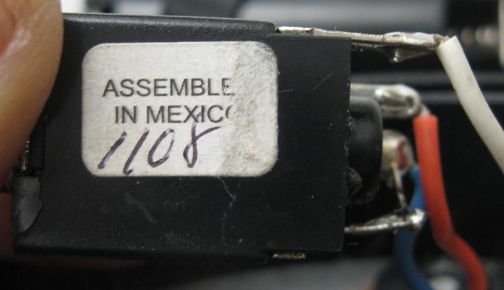

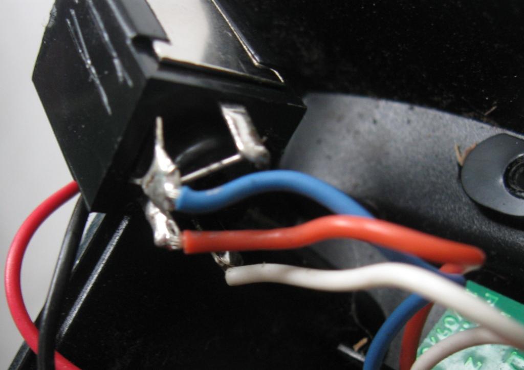

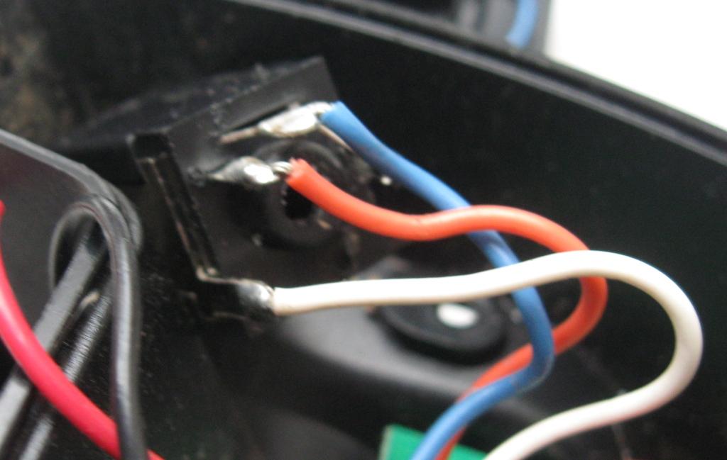

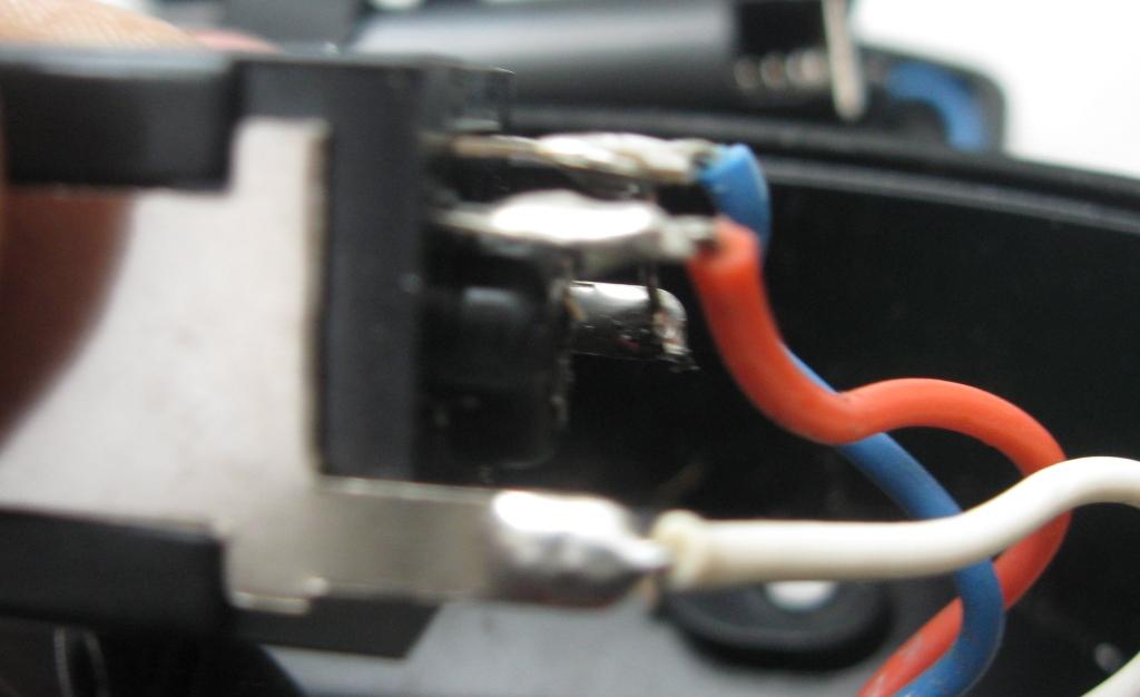

Отчитаюсь. Купил гнездо, даже два
Разобрал блок, пофотографировал со всех сторон старое гнезздо и провода к нему.
Скарб
post Jan 23 2010, 17:05
Создана #24
Сообщений: 332
Из: Пальмира. Южная
Пользователь №: 8,083

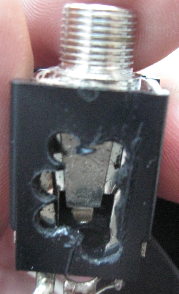

Металлоискатель: ACE 250, F75
Потом решил, что старому гнезду терять уже нечего и нет причины его не покурочить. Материал прочный, аккуратно вырезать стенку не удалось. Пришлось высверливать. Вышло не очень аккуратно, но внешний вид не являлся первейшей задачей. После высверливания появился доступ к контактам и их можно было гнуть уже не в слепую, как я это делал шилом через дырку для джека. Минут 10 ушло на манипуляции с контактами, в результате которых рабочее положение контактов было восстановлено. Так что пайку пока отложим.
Вывод: ГНЕЗДО РЕМОНТОПРИГОДНО!
