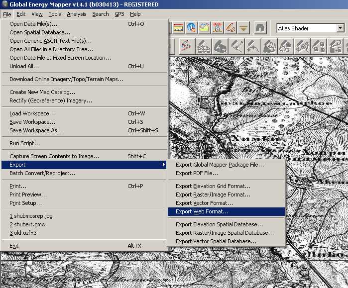

Глобалл маппер версии 14 и выше. ЗАгружаешь карту, export - Web data format - там нужный.

Странно, у меня 14 версия и такого расширения нет, видимо с 14.1 версии есть.

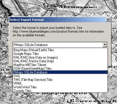

ultrazak
post Sep 19 2022, 00:38
Сообщений: 1
Зарегистрирован: 19-September 22
Пользователь №: 2,403,885
Global mapper версии 17 есть на nnmclub.to (вход через VPN),
программа под Windows. Надо перетянуть захваченный ozfx3 или ozf2 файл на окно global mapper и выбрать Export - Export to Raster/Image format - RMaps SQLite Database). ozfx4 не конвертит. Конвертирует большие карты долго. В Locus Map открывается корректно
