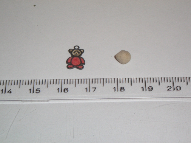

Всем Привет ! Ищу катушку для большей глубины.Если я правильно понимаю,то принцип работы у них у всех одинаковый ? Ну т.е. не важно от какой фирмы дэтэктор.Когда я купил свой прибор,то на нем стояла 20 cm Rundspule, konzentrisch(по рус.не знаю)Rundspule-катушка) В принципе доволен.Были очень мелкие находки(безделушки см. фото).Хочется тот же эффект,но больше глубины.Вопрос в следующем : Взят 21 x 25 cm Netzspule / Spiderspule ,25 x 30 cm Doppel-D Tiefensuchspule ,или 26 cm Rundspule, konzentrisch .Я думаю,что желаемого мною эффекта,я добьюсь с 26 cm Rundspule, konzentrisch .Может я ошибаюсь ? Буду очень благодарен,если кто поможет. Всем Удачи !
