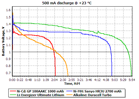

Великое заблуждение про батарейки и 1,5 вольта, а аккумы 1,2 вольта.
Для общего развития графики разряда батарей и аккумуляторов.
1.55в - стартовый заряд батарей
1.35-1.45в - стартовый заряд аккумуляторов
1.2в - минимальное напряжение при работе аккума, после которого начинается быстрый разряд.

Так, что берите любые хорошие аккумы 2200-2700мАч и автоматическую зарядку (что бы сама выключалась при заряде).
И забудете про батарейки года на 2-3.
Если возьмёте один комплект аккумов, то возите с собой комплект Дюрасела на всякий пожарный cheesy.gif
P.S. почти в любом магазине есть GP 2500-2700, таких вполне достаточно и цена невысока. Я купил с зарядкой комплект 4шт за 390р в М-видео, правда зарядка не автомат, но пофиг, у меня автомат есть cheesy.gif
Юзаю уже много лет во всей технике (приборах, фотиках, плеерах, рациях) аккумы - никаких бед. Раз купил и 2-3 года стабильно спокоен.
