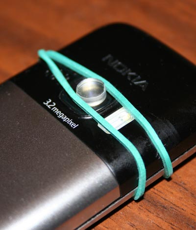

Теперь нам нужен телефон, и вот эта зеленая банковская резинка (важно, что бы у неё было прямоугольное сечение):
Затем берем сотовый телефон, и накидываем на него два оборота резинки так, что бы кольца проходили через окошко камеры телефона.
Ну, а затем - вставляем между двумя кольцами линзу, вот так:
Линза имеет цилиндрическую форму, и никуда не выскочит: она держится надежно, телефон можно наклонять, переворачивать, встряхивать (правда увлекаться не надо) - линза останется на месте.
Проверьте, что линза плотно прилегает к окошку камеры.

Что то я не понял как линза крепится и при чем там упаковка с надписью 3,2 мп или это означает что толька для телефонов с камерой 3,2 мп это работает?

QUOTE(razin @ Dec 29 2009, 23:54)
Это не упаковка smile.gif Это в фотошопе вставил поверх картинки ещё одну, этого же телефона, только покрупнее снятого сам-себя в зеркало smile.gif Поэтому плохое качество smile.gif
QUOTE
А насчет того с каким разрешением камеры можно делать такие снимки?
Да любого разрешения - полагаю, любой телефон старше 2004-го года (т.е. более-менее современный) даст аналогичную картинку по качеству. То, что в моем телефоне 3 мегапикселя - мало о чем говорит, снимок получится качественный и с 1 Mpx.
