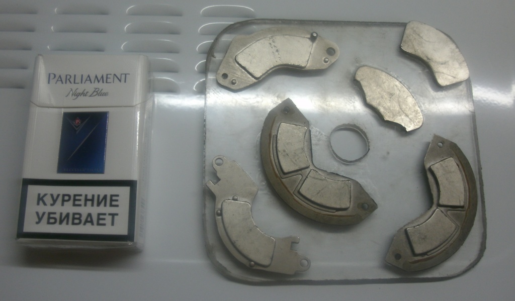

Вот решил поделиться способом изготовления поискового магнита из ниодимовых магнитов из винчестеров (жесткий диск в компе)!
Понадобилось:
1. Орг стекло
2. Ниодимовые магниты (в моем случае понадобилось 6 магнитов изьятых из 3х винчестеров)
3. Супер клей.
Из орг стекла сделал плашку с дыркой по середине для того чтоб можно было пропустить веревку. Магниты приклеел на супер клей но для пущей уверенности лучше закрепить болтами с гайками. На деле еще не использовал но от верстака сорвать не смог, пришлось юзом стаскивать! Фото прилагаеться)))
Если будут вопросы пишите.

можно технически покритоковать....
дырка я так понял для крепления шнура...огстекло всетаки материал который принагрузках может треснуть поломатся...при зацепе вдруг крупной цели в колодце может и не поднять..или стекло треснет или супер клей оторвется...тоже самое можно сделать-но сметаллической пластиной-будет надежнее...

Спасибо за совет учту! Магниты на болты посажу для прочей уверенности!

QUOTE(Shyrik @ Feb 13 2013, 22:24)
Лучше прислушайтесь к совету насчет металлической базы\основания. А то что у вас получилось - это скорее монетки по фонтанам собирать.

там нет фольги. обдирается ножом - не качественное покрытие никелем.
иногда бывает цинк. в таком случае они матовые.
а вообще своими руками поисковый магнит .... мысль хорошая. одно но.. предложенное тут детское устройство. даже близко по характеристикам не подходит к настоящим поисковым магнитам.
начиная с того какие магниты.
И что с того что они нИодимовые ? (кстати правильно пишется через Е).
у них толщина - 1,5-2 мм, а в поисковых магнитах минимум 15!
В магнитах для подъёма реального железа, которые и называют ПОИСКОВЫМИ магнитами размер - имеет значение.
второе: поисковый магнит - это МАГНИТНАЯ СИСТЕМА , причем набор магнитиков на холодильник сложенных вместе не имеет НИЧЕГО общего с магнитной системой вообще.
даже если бы вы купили "нормальные неодимовые магниты" похожие по размерам на те что используются в настоящих поисковых, (пример поисковых с размерами тут, а просто мощные неодимовые магниты из которых и делают поисковые тут ) и сложили бы их таким же образом. у вас бы не получился ПОИСКОВЫЙ магнит. получился бы просто Мощный магнит.
из этого несколько следствий
1 сравнивать ваше устройство и поисковый магнит не имеет смысла так же, как сравнивать детскую машинку с настоящим автомобилем
2 это вообще не имеет права называться ПОИСКОВЫМ магнитом.
3 поищите по форуму. здесь уже есть подобная тема, и там, получившееся устройство хоть как то может быть названо Поисковым магнитом.
у вас получился продвинутый набор магнитиков на холодильник, с похожими на них же размерами.

QUOTE(Shyrik @ Feb 14 2013, 23:54)
Спасибо всем за здоровую критику!!! Все учту, переделаю!Время еще есть.
Messer
А по повуду магнитиков на холодильник. зря вы так они очень мощьные и сила отрыва достаточно хорошая.
даже понятие "сила на отрыв" это не харрактеристика магнитов. такой вообще не существует (она есть только у магнитных систем которыми являются ПОИСКОВЫЕ магниты) . Поисковый магнит - это не любой магнит или набор магнитов которым можно разыскать например булавку под диваном и за это назвать его поисковым. И говорить о том какая сила на отрыв у простых (пусть и неодимовых) магнитов из винчестера, не проводив замеров, а по ощущениям "на отрыв от верстака" - некорректно.
одно точно - если взять неодимовый магнит бОльшей массы - он будет намного мощнее чем меньшей.
те что из винчестера - по массе вообще ниочем в сравнении с теми что я дал ссылки выше (самый маленький 80гр.).
И если в поисковых 300кг на отрыв, то в винчестере в лучшем случае 50, при том комплекте который у вас на фото.
Из личной практики , даже 200кг настоящий поисковый (не говоря уже о 120 и тем боле о вашем) - детская игрушка.
в реальных условиях нужен минимум 300, при оптимальном - 400кг для более менее реальных вещей

QUOTE(Shyrik @ Feb 13 2013, 18:46)
Понадобилось:
1. Орг стекло
3. Супер клей.
Слабовато это всё. И конструкция и магниты. Суперклей там вообще не в тему. я бы не тратил силы на это дело. Лучше всё таки взять у кого нибудь на время, нормальный поисковый магнит, попробовать, определиться нужен не нужен и купить себе, если нужен.

QUOTE(Messer @ Feb 15 2013, 11:02)
300-400 кг это для крупных предметов, а вот для монет, гвоздей, мелкого мусора - есть ли смысл даже в 100 кг? Может достаточно 50-80? ddd.gif

QUOTE(Bergedelweiss @ Feb 15 2013, 14:30)
Даже на 100 маловато будет - 400 тут Messer прав - ток цена не "права"

QUOTE(Kden @ Feb 15 2013, 19:31)
На 400кг магнит стоит 2400 + доставка пару сотен. Даже если нету денег совсем, можно в течении года откладывать по 200руб. в месяц.
Я банку обычную беру, 3 литровую и в течении года периодически скидываю мелочь (1,2,5,10 руб.) Раз в год вскрываю и думаю какой бы подарок себе любимому сделать. Насчет магнита загорелся очень сильно. В пн на 400 кг все-таки закажу наверное...

А зачем на пляжах магниты? Не уверен, что эта самоделка удержит маленькую железную пружинку от цепочного замка, при волочении dry.gif . Железную ходячку собирать в СНГ? Тоже не вариант... Ладно там, хорошим мощным магнитом каску, саблю или ствол зацепить, а это.... Баловство.
