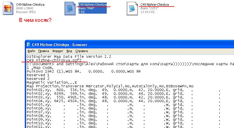

Еще вопрос: как бороться с ошибкой " map image not loaded"? две из четырех карт открываются нормально, а две выдают такую ошибку. привязывались одинаково
Или имя карты на русском языке, или в навигатор помещён всего один файл, а не 2.

название файла на англ языке. в папке 2 файла: map и ozf. может еще варианты будут?
Один из файлов переименован, а второй нет. Оба файла должны носить одно и тоже имя.
И самая распространённая ошибка - в файле map прописан путь к ozf. Этот косяк устраняется в блокноте удалением пути перед названием файла. smile.gif

QUOTE(exp @ Jan 26 2013, 20:36)
Оба файла как раз таки и носят одинаковое имя: один файл это карта, а второй привязка.

QUOTE(Alex_Volgograd @ Jan 27 2013, 13:26)
Вы попались на удочку по самой распространённой ошибке, о которой я писал выше. УДАЛИТЕ ПУТЬ перед названием файла и сохраните.
И в другой раз пожалуйста, прежде чем кричать, проверьте всё не спеша - не нужно дважды задавать один и тот же вопрос, на который уже дан ответ! 49.gif

а что по моему случаю скажите?

QUOTE(Alex_Volgograd @ Jan 28 2013, 12:32)
Уже 2 раза сказано, 3-й раз повторить??? Выше смотрите. Если никак въехать не можете 18.gif , дайте ссылку на мап-файл, исправлю за 10 секунд.

QUOTE(exp @ Jan 28 2013, 11:09)
что-то по этой самой распространенной ошибке две карты из четырех открываются
