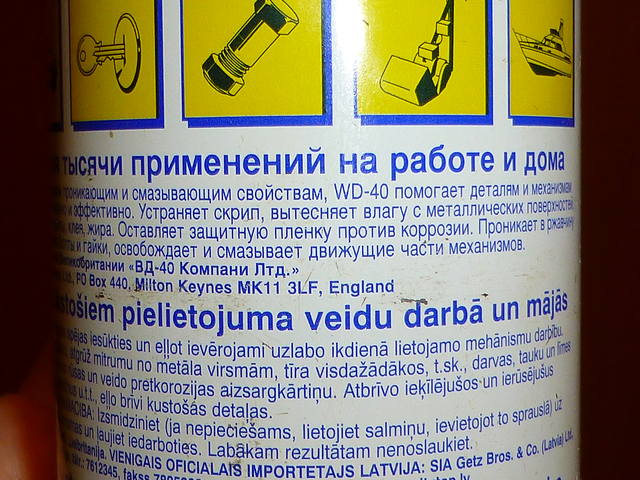

Попробуй капнуть по кругу красной кнопки ВДшки , пару капель с десяток раз нажимая её , чтоб просочилось во внутрь. Можно и блок разобрать , 4 шурупчика и потихоньку без рывка раскрываешь блок , вообще можно поставить любую возвратную кнопку , даже не извлекая родной красной , а воткнуть ещё одну к этим контактам.
Про динамик уже писали , что возможно плохой контакт в разъёме входа наушников , 3 шурупа , один в батарейном отсеке и два со стороны динамика ещё гаечка на самом джек входе и отделяем бат. отсек , почистить тонкой отверточкой , можно и поменять его, так-же капля ВД-40 не помешает .

ВДшка добъёт всё - окислятся и контакты и дорожки

ВД-40 это жидкое, текучие масло , и ни какие контакты не окислится , очень часто использую при плохом контакте в электронике , если нет времени или возможности разобрать , в кнопках, разъёмах, потенциометрах , можно использовать любые жидкие масла , кроме подсолнечного конечно. Динамик может быть исправным , сначало почистите разъём для наушников в баттарейном блоке , обычно там плохой контакт ,если не поможет тогда меняйте.

ВД-40 это жидкое, текучие масло , и ни какие контакты не окислится ..
ВДшка гигроскопична - со временем набирает влагу и в присутствии эл.тока, получим ускоренное электрохимическое окисление
..я сталкивался с аппаратами после такой "чистки" - хлопотно их вычищать и восстанавливать

QUOTE(WaS @ Jan 23 2013, 06:53)
да и речь о копеечной кнопке - Svar, могу помочь с лечением F75-го
На сколько мне извесно , большинство масло-силиконовых веществ вытесняют влагу и предотвращают коррозию 17.gif

QUOTE(зум @ Jan 23 2013, 21:39)
Вдешка оставляет токопроводящий слой и со временем сжирает дорожки.

Пользуюсь вд более 10 лет и не видел чтоб напряжение в 5-6 в и микротоки дали хоть малейшее окисление 16.gif
