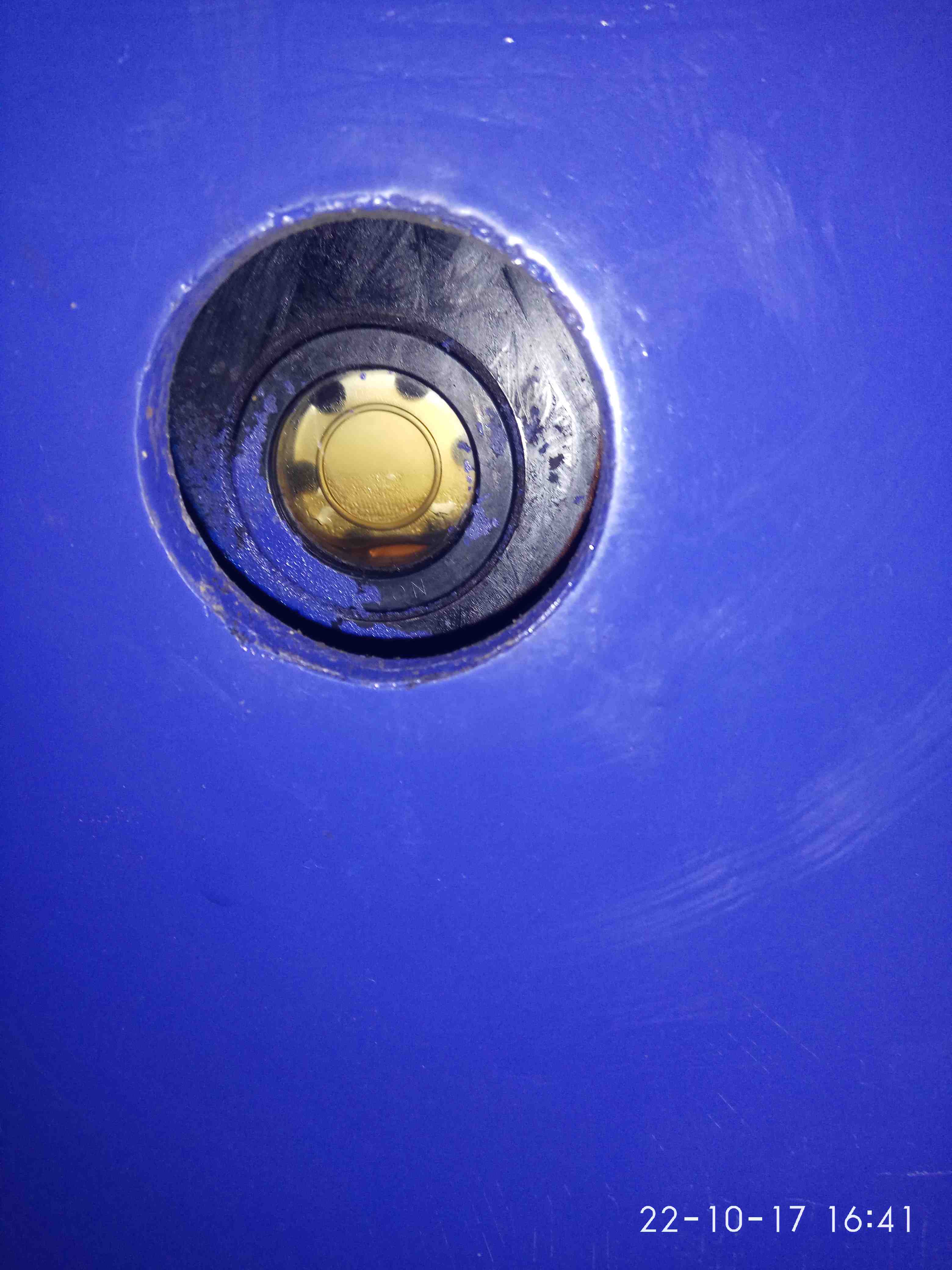

Добрый вечер всем!
Промывал пока водой систему охлаждения, вроде цвет нормальный, т.е. почти прозрачная. Залил антифриз после этого, посмотрю на его цвет попозже..
Не понял один момент - с радиатора сливается жижа, а вот с картера нет.. Ради интереса не закрутил пробку, завел двигатель, дождался пока он достаточно прогреется, но так ничего и не потекло, ну так.. по капельке раз в 10 сек стекает.. Так и должно быть или что-то не так?
Еще обратил внимание, что вентилятор постоянно работает.. Только завел, а он уже маслает, вроде же так не должно быть?
Гусля одна ослаблена, решил ее натянуть... А нифига, смазка прям из тавотницы вытекает и ничего не двигается.. Или нужно экс обязательно вывешивать, что бы гули в воздухе висели?
Нашел смотровое окошко на корпусе, которое вмонтировано в бак гидравлики, было закрашено.. Я так понимаю в нем нужно созерцать уровень гидравлического масла? Кто знает какой должен быть уровень? Сейчас это выглядит так:

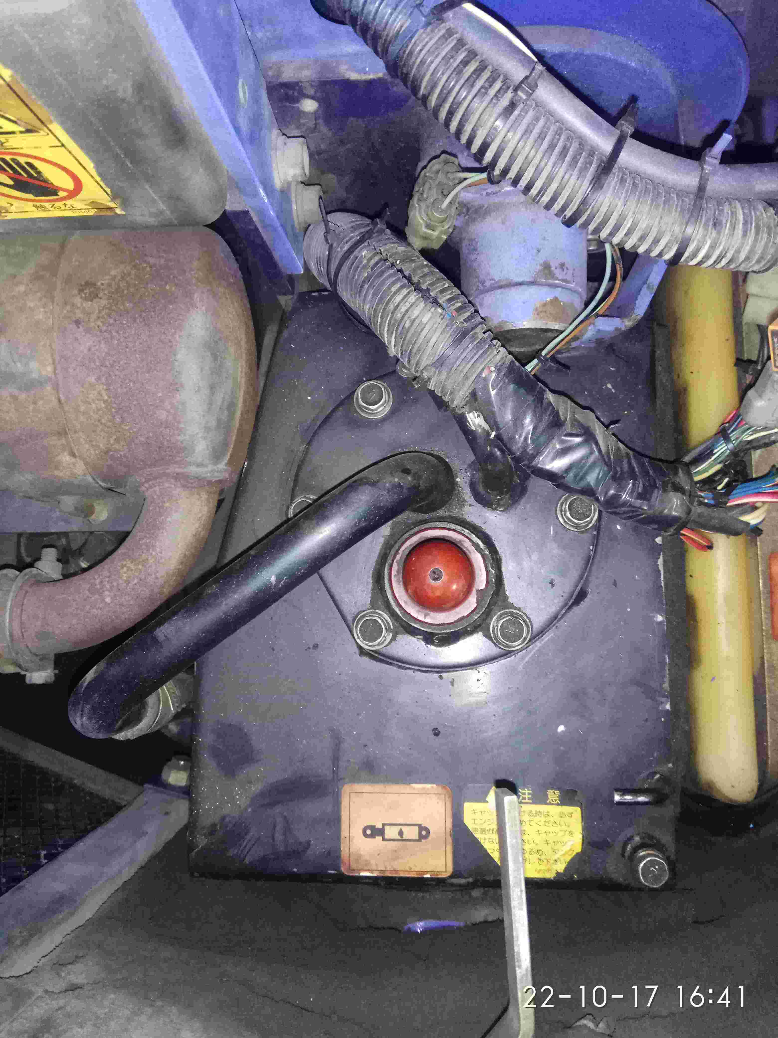

Как вообще менять/пополнять масло в гидравлике?
Снизу башни нашел сливную пробку, а куда заправлять то? Где фильтр находится? Может кроме это сливной пробки еще что-то нужно откручивать для слива (например на двигателях, которые в ведущей шестерне)? И вообще какой алгоритм замены/пополнения масла в гидравлической системе? Бак сверху выглядит так:
Снизу башни нашел сливную пробку, а куда заливать то? Где фильтр находится? Может кроме это сливной пробки еще что-то нужно откручивать для слива (например на двигателях, которые в ведущей шестерне)? И вообще какой алгоритм замены/пополнения масла в гидравлической системе? Бак сверху выглядит так:

чего-то больно много вопросов, надо слегка урезаться, немного интернет поштудировать, слегка руками гайки покрутить. Когда так много вопросов не знаешь на какой отвечать, да и желание пропадает. У каждого своя техника, свой геморой по обслуживанию, но спрашивают то, что не получается сделать своими руками или не найти информацию.
По натяжке гусков полно видео в интернете, если штуцер не держит- надо его поменять, всё просто.
По гидравлике: заливается в бак, сливал методом снятия патрубка
