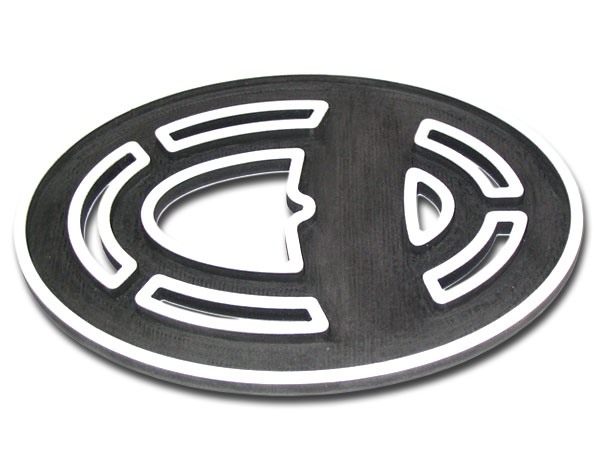

Лично я решил этот вопрос следующим образом.
У любого из вас в городе есть какое нить Рекламное агентство которое занимается производством наружней рекламы, так вот у них бывают станки Фрезерно-гравировальные 2D или 3D без разници.
Если заказать такую защиту у них она обойдется вам рублей 300 максимум.
Так как я сам занимаюсь рекламой и имею данный станок я решил cделать защиту сам и вот результат.

А что, не плохо.

Да, прикольно. А сам станок тебе во сколько обошёлся ? Или ты просто работаешь на нём ? На выпуске "защит" ты можешь развернуть нехилую коммерческую деятельность 14.gif . Даже фирму создать. biggrin.gif А то тут некоторым участникам форума очень требуются данные изделия, а найти они их не могут.

А что за метериал??? И как? крепко сидит???

Материал пластик ПВХ.
Сидит плотно но герметиком всеравно придется швы промазать, зазор между катушкой и защитой 0,001-0,002 мм.

У меня тоже была такая проблема-как защитить катушку от жесткача-например, стерни или прошлогодней травы.
Мне дал совет один камрад по овальным Асечным катушкам. Продается готовая штаплевка в таких больших овальных банках, диаметр которых практически тик-в тик подходит под катушку. Остается только отрезать верхушку от такой (пустой и чистой, есстно) банки и надеть на катушку.

А зачем вообще защита для катушек Гарретт, в частности для Аси? У Гарретта отличная родная защита катушек, они необычайно прочны и пятерку-шестерку лет проходят без проблем*.
Да-если речь идет о штатном чехле на катушку. А когда его нет-катушка начинает расслаиваться так, что в нее можно просунуть лезвие. excl.gif
